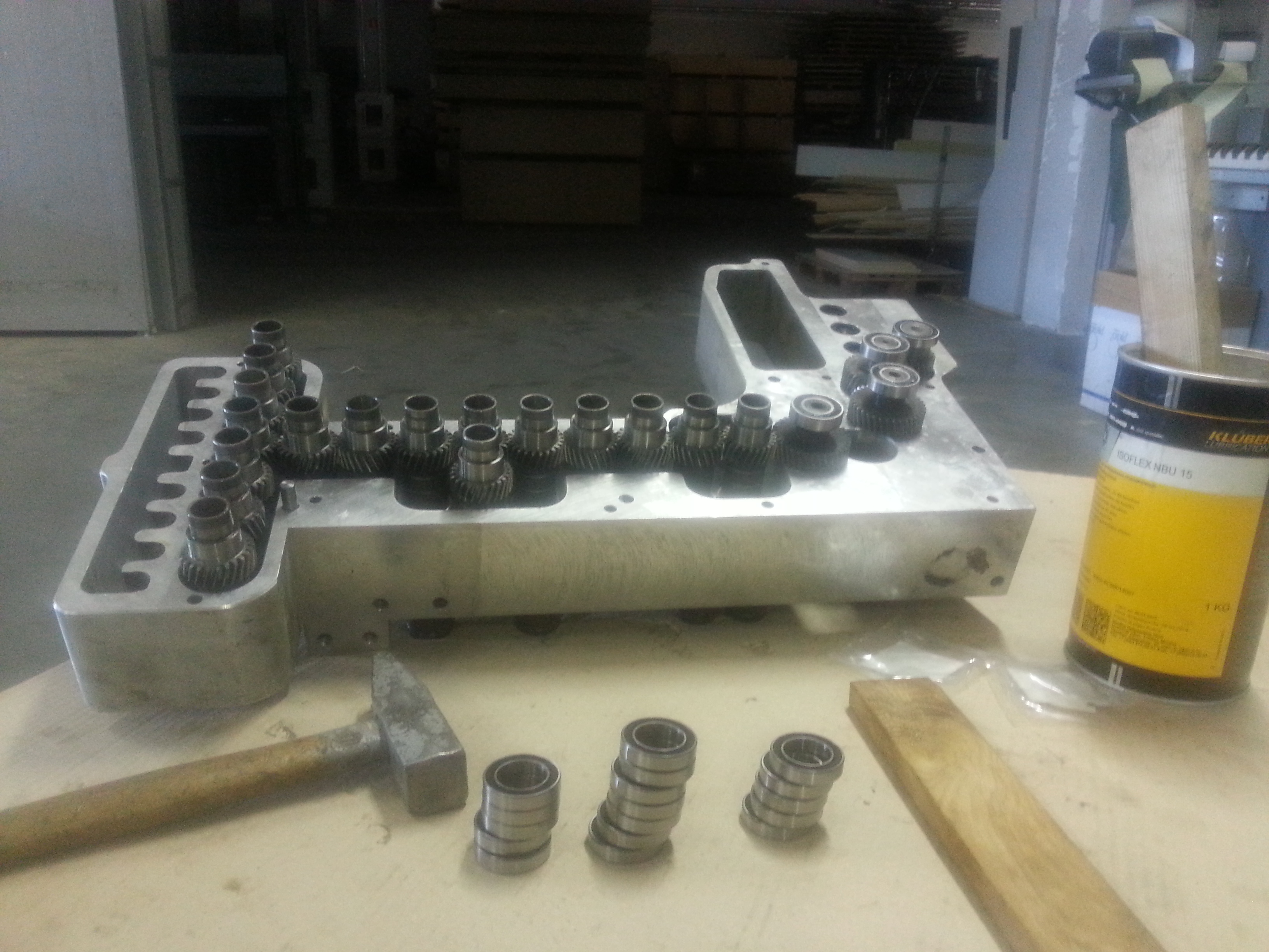

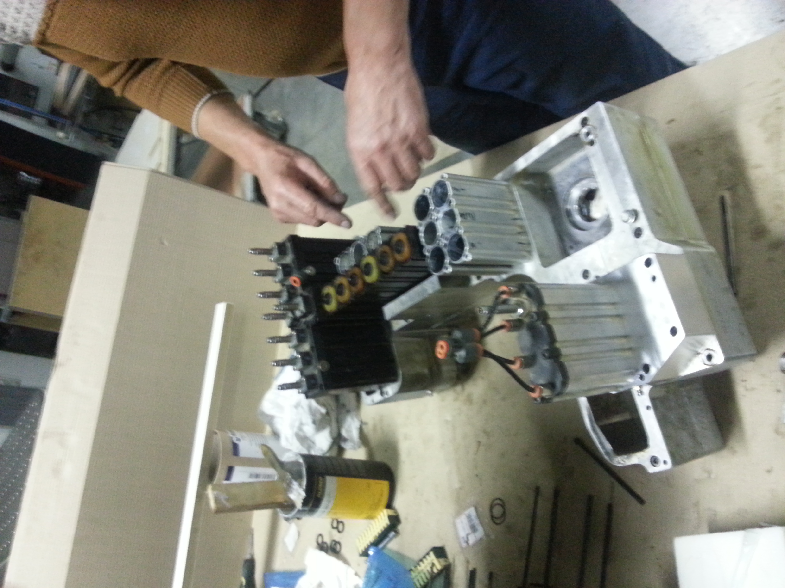

Rover a3.30
Сврлильная группа, замена шестерен и 40+подшипников.
Пысы. Загрузилось в обратном хронологическрм порядке)))

Шпиндели вращаются в разные стороны? Т.е. нужно в один ставить правое, а в соседний левое сверло?
raddd
Сообщения: 1521
Репутация: 540
Откуда: Беларусь Минский р-н
Re: Кишки станков
Сообщение raddd »
Да. Там еще и угловые есть для бокового сверления.
На каждый мтоит пневмоцилиндр (вернее пневмоовал). Выдвигают до упора а потом осью Z на нужную дистанцию подает. И пазовая пила так же работает.
