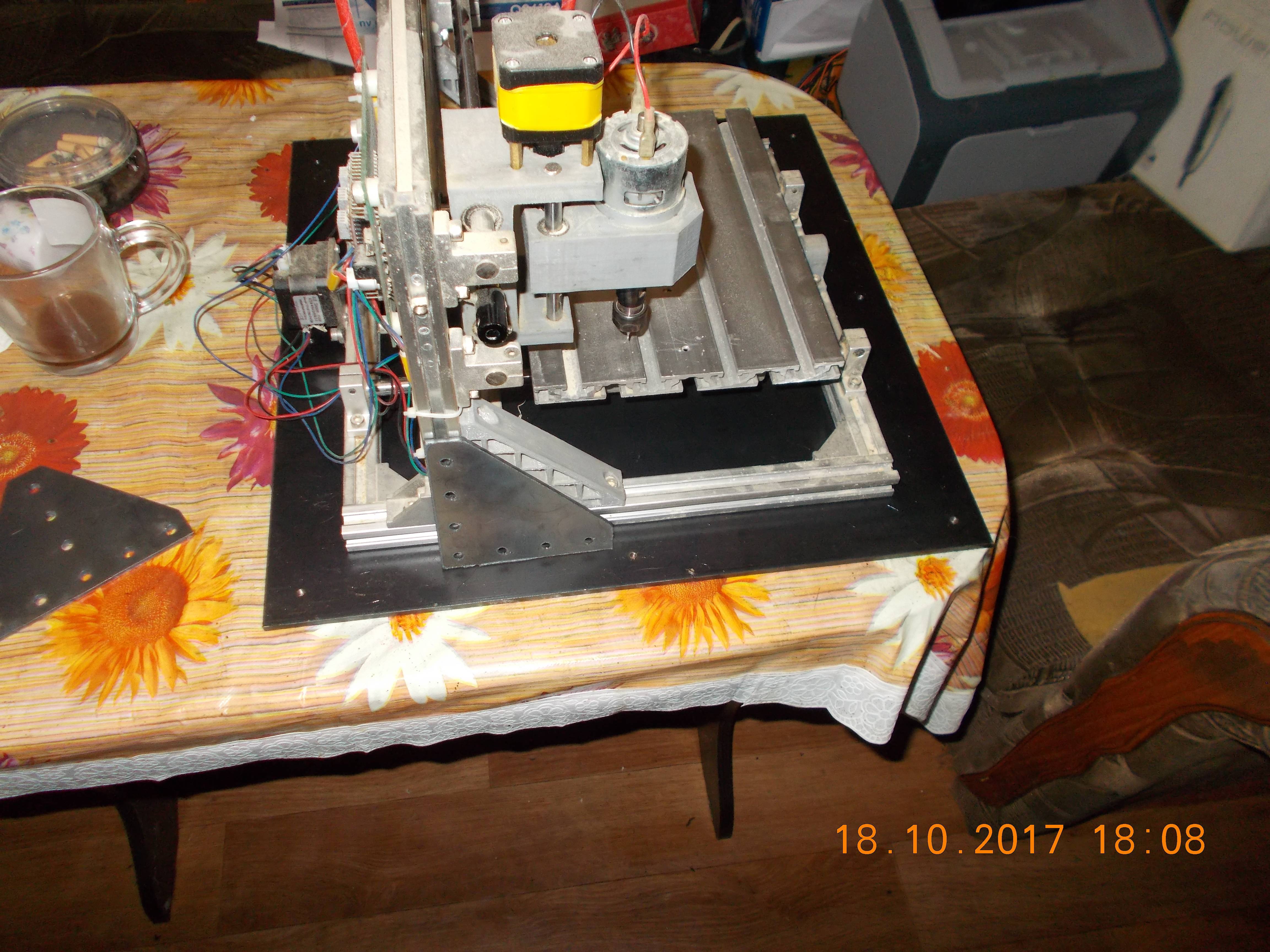

Я нашел проще вариант. Берем сталь СТ-3 3 мм (какая была под рукой). Берем болгарку и дрель и вот такое творчество на ура. Но мой путь был немного другим. Я делал на плазморезе с ЧПУ.
Какой из вариантов усиления использовать пока не решил и не уверен что будет толк от всего творчества.
Так сказать "эксперименты".
Просто, по моему мнению, раз взяли себе пробник станка, то придется поработать ручками если хотим результата.
IMG_20171018_131646.jpg (3022 просмотра) <a class='original' href='./download/file.php?id=122381&mode=view' target=_blank>Загрузить оригинал (966.62 КБ)</a>
DSCN04601.jpg (2995 просмотров) <a class='original' href='./download/file.php?id=122396&mode=view' target=_blank>Загрузить оригинал (1.17 МБ)</a>
DSCN04611.jpg (2995 просмотров) <a class='original' href='./download/file.php?id=122397&mode=view' target=_blank>Загрузить оригинал (1.28 МБ)</a>

А скажите, зачем вы пытаетесь усилить алюминиевую конструкцию станка. Она недостаточно крепкая??? Несколькими страницами ранее бурно обсуждалась тема о том, что усиливать, в первую очередь, нужно конструкцию передвижения шпинделя, а именно, оси X. Ее валов или там чего еще. Кто согласен с этим? Кто нет? Зачем усиливать конструкцию, если валы (d10) слабые. Может нужно усилить валы, заменив валы, (?винт) оси X, держатели валов, подшипники в каретке, саму каретку, т.к. новые подшипники не подойдут? Вопрос остается открытым. А, если заменить все что предлагается, то что останется в станке прежнего?
Очень хочется понять с чем именно бы боремся, товарищи. И чего мы хотим добиться. Где конечная цель. Как понять, что именно улучшать и какими средствами этого добиться. Если улучшения будут стоить дороже нового станка с нужными характеристиками, то все это... не подберу выражения.
P.S.: а еще можно не дорого поменять все профили рамы, чтобы укрепить ее, поставить везде стальные уголки и прикрепить к дну стальную пластину, весом хотя бы 5-10 кг. Тоже вариант усиления. Возможно уйдут многие шумы.

I_am_the_Lexx писал(а): P.S.: а еще можно не дорого поменять все профили рамы, чтобы укрепить ее, поставить везде стальные уголки и прикрепить к дну стальную пластину, весом хотя бы 5-10 кг. Тоже вариант усиления. Возможно уйдут многие шумы.
Да в общем незачем все это. Я себя подготавливаю к покупке комплекта рельс sbr20, вот и проверяю а хватит ли мне точности моего станка для создания самопального станка для фрезеровки :) Я же говорю, занимаюсь непойми чем с этим станком.
Кстати нижняя пластина из стали 5мм. В ней как раз около 10 кг, лень точно считать.

I_am_the_Lexx писал(а):Может нужно усилить валы, заменив валы,
Надо бы. Но это приводит к ПОЛНОЙ переделке каретки и осей Х и Z.
При этом, после укрепления этх слабых элементов, выяснится, что надо и Y тоже подогнать.
А что в этом случае остаётся от исходного железа и в чём сермяга укреплять именно его - если это всё гораздо проще делать с нуля, без оглядки на то, что есть?!

I_am_the_Lexx, на данный момент я прорабатываю варианты на основе подкрепления существующих валов при помощи передачи усилий на конструкцию в точке нахождения каретки через опорные ролики, катящиеся по суррогатному рельсу в виде пластины, привёрнутой к перекладике козлика (горизонтальной планке буквы П).
Поскольку стальная пластина для меня недоступна (я её не обработаю), то придётся ограничиться алюминиевой.
А значит стальные подшипники по ней пускать нельзя (раскатают вмиг).
На али есть выбор роликов с пластиковой оболочкой: https://ru.aliexpress.com/item/3d-print ... 284.vtVukB
Вот на чём то подобном и хочу проработать лекарство.
Доступное по цене и трудодням.
В качестве локальной цели ставлю погашение вибраций и получение нормального качества миллинга РСВ.
Если получится - буду думать дальше...

Ну изначально - думал усилить ось Х.. но получить "Колосса на глиняных ногах" желания мало... поэтому решил укрепить всю конструкцию..
По поводу каретки.. как уже было сказано.. расстояния между рёбрами оси Х и кареткой примерно 6мм.. Что если найти фторопласт листовой..и закрепить за карткой? Он скользкий.. как мыло.. можно ещё и силиконом намазать.. и будет каретка по нему скользить.. хоть какую-то даст жёсткость.. Ну это.. теория..

iMaks-RS писал(а):По поводу каретки.. как уже было сказано.. расстояния между рёбрами оси Х и кареткой примерно 6мм
Ага.
iMaks-RS писал(а):Что если найти фторопласт листовой..и закрепить за карткой? Он скользкий.. как мыло.. можно ещё и силиконом намазать.. и будет каретка по нему скользить.. хоть какую-то даст жёсткость.. Ну это.. теория..
Подобные варианты рассматривал.
И не обязательно цельный лист запихивать - можно ограничиться полосками.
Проблема тут в том, что односторонний скользящий башмак может принять усилие только по одному направлению - когда он давит на опору. А вот в обратном направлении держать не будет.
А колебания каретки при скручивании валов - двунаправленные: надо, что б опоры по краям каретки держали силу в обоих направлениях - иначе, упёршись одним краем, каретка просто приподнимет второй башмак и усилие не удержит.
Потому надо держать и сверху, и снизу по обоим направлениям - на прижим и на отлип.
Что и приводит к идее мощной пластины (которая примет усилия на скручивания - одних только профилей маловато), по краям которой бегают встречно прижимаемые ролики.
ХИНТ: общая силовая схема получается приемлемая, а конструкция - в общем-то несложной.
ХИНТ: приглядевшись к роликам, помянутым выше, я узнал, что типовое их использование - это кататься в скошенном под 45 градусов пазу именно такого профиля, как у нас. Если воспользоваться такой схемой - может получиться ещё проще и элегантней. Но гложут сомнения - ведь способность ролика держать боковую нагрузку лимитирована силой его прижима к канавке. Да и сам подшипник в аксиальном направлении намного слабей, чем в радиальном.
Так, что с одной стороны - попробовать можно. Но вероятность успеха (а для меня - это подавление вибраций и получение нормального реза при миллинге РСВ) тут не гарантируется и вся работа может оказаться в помойку...
Потому более сложный вариант, гарантирующий выполнение задачи с большей вероятностью - пока предпочтительней: сверху и снизу по два ролика, зажимающих пластину между собой.
