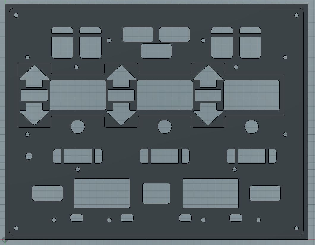

В общем, есть у меня вот такие панельки, вырезаемые из Д16Т толщиной 3 мм:
ki.JPG (5812 просмотров) <a class='original' href='./download/file.php?id=122088&mode=view' target=_blank>Загрузить оригинал (83.19 КБ)</a>
На модельке все окошки ровненькие, красивенькие. А на деле кривизна получается:
photo_2017-10-13_10-13-06.jpg (5812 просмотров) <a class='original' href='./download/file.php?id=122089&mode=view' target=_blank>Загрузить оригинал (109.22 КБ)</a>
photo_2017-10-13_10-13-19.jpg (5812 просмотров) <a class='original' href='./download/file.php?id=122090&mode=view' target=_blank>Загрузить оригинал (119.5 КБ)</a>
photo_2017-10-13_10-14-02.jpg (5812 просмотров) <a class='original' href='./download/file.php?id=122095&mode=view' target=_blank>Загрузить оригинал (90.47 КБ)</a>
photo_2017-10-13_10-13-52.jpg (5812 просмотров) <a class='original' href='./download/file.php?id=122093&mode=view' target=_blank>Загрузить оригинал (122.94 КБ)</a>
photo_2017-10-13_10-13-58.jpg (5812 просмотров) <a class='original' href='./download/file.php?id=122094&mode=view' target=_blank>Загрузить оригинал (105.9 КБ)</a>
Как видно, вместо прямоугольных "окошек" получились бочкообразные. Плюс, углы не "совпадают". Поясню. Стратегия обработки этих окошек такая: выборка контура 6 мм фрезой с заглублением по 0.5 мм, затем проход контура на всю глубину фрезой 4 мм, и для некоторых окошек так же дополнительно фрезами 2 мм и 1 мм. В результате, видно очень явно, углы получаются смещёнными, что ли. Причём, такое с углами и при применении Rest Machininig (когда обрабатывается только то, что осталось после фрезы 6 мм), и без него (когда идёт проход по полному контуру).
С другой стороны, на той же панели есть вот такие "стрелочки", которые по той же стратегии обработки получились идеально ровными, как и должно быть:
photo_2017-10-13_10-13-24.jpg (5812 просмотров) <a class='original' href='./download/file.php?id=122091&mode=view' target=_blank>Загрузить оригинал (83.96 КБ)</a>
Предполагаю, конечно, что дело не в стратегии даже, а в механике станка. Но пока не могу понять в чём именно.
Подскажите, где смотреть-исправлять.

Станок наверно на круглякпх и жесткость никакая.

Жесткость и люфты нужно померить и ясно все станет.

У вас торцы на карманах на вид такие, будто фреза их не резала, а терла. Такие получаются обычно когда забивается фреза или в хлам тупая. Станок выглядит та что не должен так плохо резать.

"прошел фрезой жертвенный слой и сделал плоскую поверхность" Нет. Это не плоская поверхность. Это поверхность, повторяющая кривизну установки рельсов. Никогда никакая заготовка не повторит эту кривизну стола, не прильнет к нему плотно. А фреза при обработки поверхности заготовки оставит после себя поверхность, равноудаленную от поверхности стола. Не плоскую, не равноудаленную от тыльной стороны листа, а равноудаленную от поверхности кривого волнистого стола. При перевороте заготовки никогда обработанная плоскость не ляжет плотно на стол. На фото Ваших изделий виден характерный для данной проблемы рисунок рисок от фрезы. Видно, что фреза наклонена то вперед, то назад.
"нажимаю на центр заготовки, а индикатор показывает смещение до 0.5мм" в дополнение к предыдущему ответу скажу, что когда я просто кладу руку на центр стола, стол прогибается на пять соток. Такой стол. Тоже бывает.
Ну и на последний поставленный вопрос мои дополнения к сказанному товарищами.
Можно такой фрезой выравнивать дюраль в щадящем режиме. Точнее не выравнивать, а проходить. Можно подобрать режим. При котором никого не убьет и ничего не сломается. Вот только бессмысленно. Криво, волной установленные рельсы приводят к тому, что ось шпинделя редко когда стоит перпендикулярно плоскости стола, в разных участках стола она имеет разный наклон, хотя и близкий к нулю. Значит и "торец" фрезы тоже будет юлить по плоскости. Значит чем меньше диаметр фрезы, тем точнее обработка плоскости.

Для оценки насколько волнит поверхность жертвенного слоя установите индикатор на ось Z не на оси шпинделя, а сантиметров на пять-десять ближе к нулю по Y, уприте в стол и покатайте портал вперед-назад. Сравните с картиной, когда индикатор установлен на оси шпинделя.
