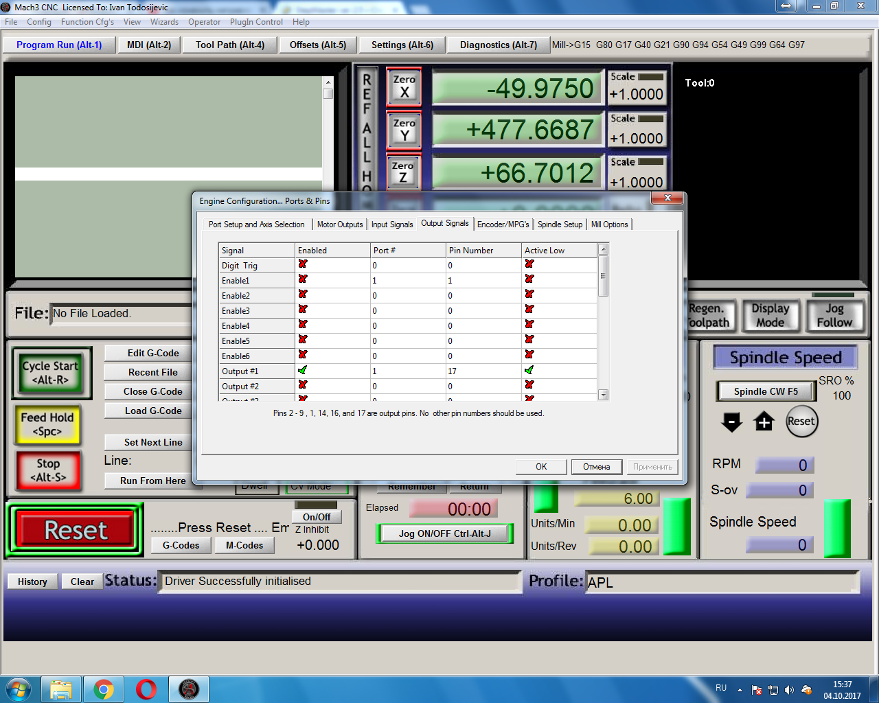

Подключал следующим образом:
- АСМ - АСМ и V1 - V1 между собой соответственно
- MI1 и DCM подключаем к 17 реле. Если смотреть прямо на отверстия, то DCM подключаем слева. А MI1 справа.
Инструкцию по настройке Kinda Слава отправлял по почте, делал точно по инструкции. Если надо, то могу поискать в почте
Но лучше прочитать полностью инструкцию Kinda книжную, я уже плохо помню тонкости
