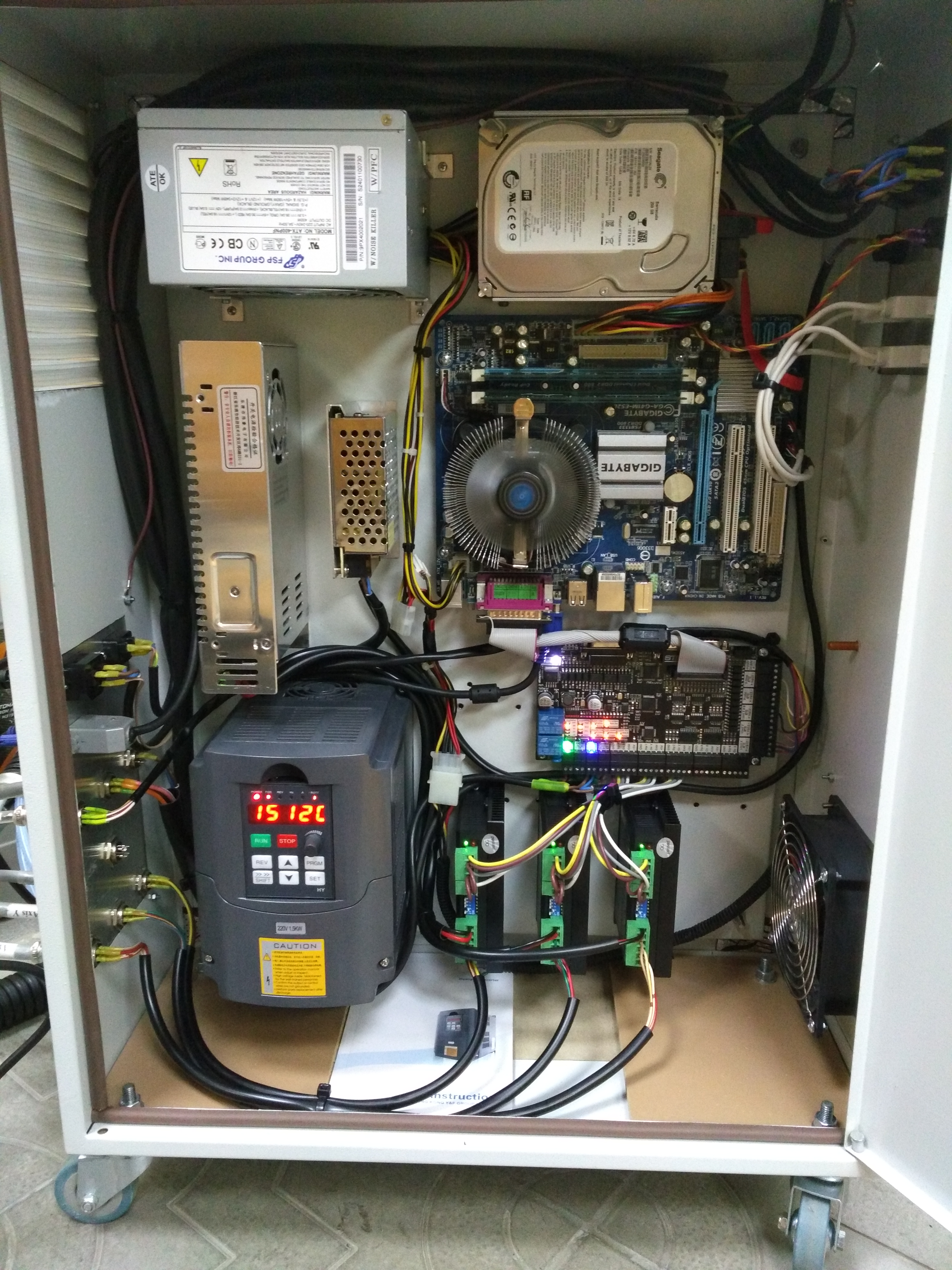

Выходные прошли хорошо :) , переделывал шкаф для станка. До переделки использовал вот такой комплект https://ru.aliexpress.com/item/CNC-Rout ... 0.0.UuBd6X хотел сэкономить, как бы всё работало но.... В общем заказал плату у Михаила и купил драйвера Leadshine M542, в пятницу всё было на руках и началась переделка. Сегодня доделал немного и испытал станок с новой электроникой. Ну что я могу сказать, это как сравнивать велосипед и мотоцикл, на велосипеде тоже можно ехать но мотоцикле всё таки намного лучше. :) Плата настраивается очень просто, очень понравилось подключение и как это сделано (очень удобные разъёмы), светодиоды очень помогают в проверке и настройке платы. Задействовал оба реле, одно для включения шпинделя, другое для включения помпы СОЖ. Настроил функцию ChargePump, теперь не надо соблюдать последовательность запуска программы и подачи питания. Моторы стали работать очень тихо, чётко и быстро. В общем одни положительные эмоции. Спасибо Михаилу за такую замечательную плату.
IMG_20170904_133037.jpg (5986 просмотров) <a class='original' href='./download/file.php?id=119763&mode=view' target=_blank>Загрузить оригинал (3.68 МБ)</a>

Вы посмотрите какие у меня провода на фото, всё встало и вставилось с первого раза. :) Работать было одно удовольствие.

Когда с нуля прокладываешь, то всё легко, у меня была модернизация, я менял БП (4шт) и плату в ящике вдвое меньше вашего, кстати очень советую поселить частотник отдельно, особенно потому что комп у вас там же. У меня проблем с ним нет, но знаю людей у которых оси чуть ли не в другую сторону из-за его помех ездили, землить его надо по любому, я как-то что-то менял и забыл его на землю обратно прицепить - при включении шпинделя мониторы выключались и комп зависал.

Уже три месяца всё живёт в этом ящике, и старый вариант и новый, проблем с помехами нет и я знаю что не будет. А витую пару одножильную я бы не стал применять, очень ненадёжно. Если бы внимательно прочитали, я тоже шкаф не с нуля собирал а модернизировал.

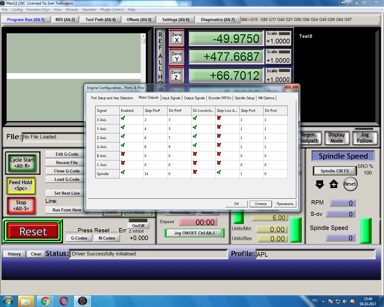

endyclay
Сообщения: 7
Зарегистрирован: 05 май 2017, 14:35
Настоящее имя: leonid pr
Re: StepMaster ver 2.5
Сообщение endyclay »

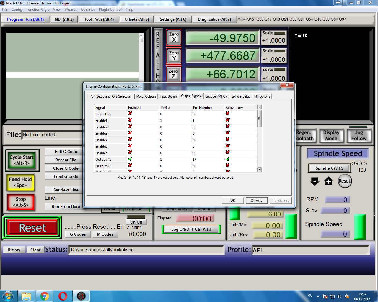

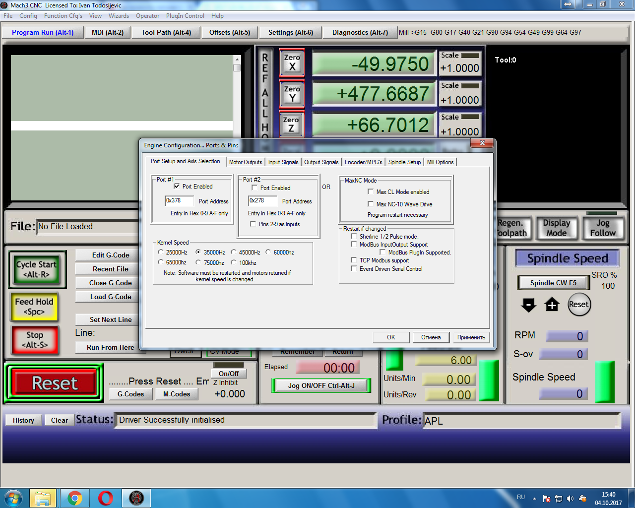

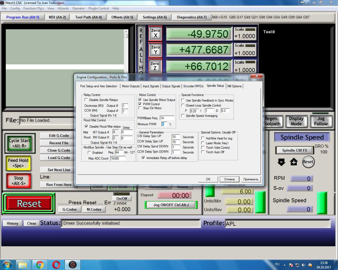

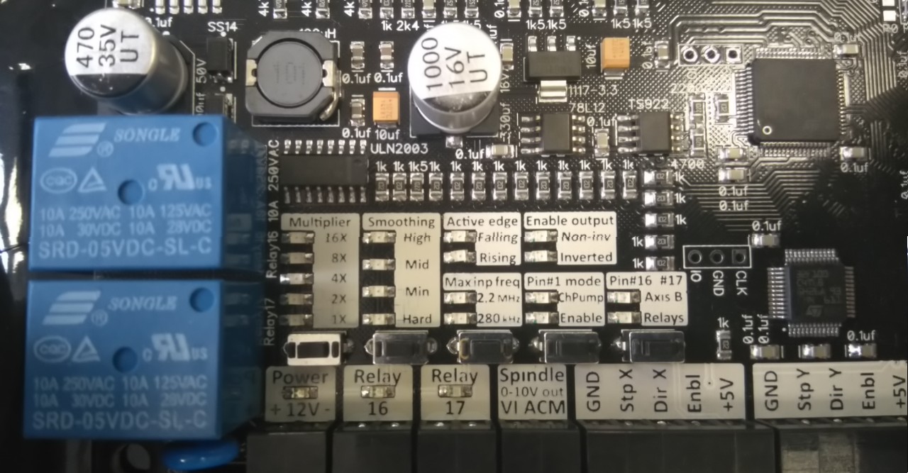

Подключал следующим образом:
- АСМ - АСМ и V1 - V1 между собой соответственно
- MI1 и DCM подключаем к 17 реле. Если смотреть прямо на отверстия, то DCM подключаем слева. А MI1 справа.
Инструкцию по настройке Kinda Слава отправлял по почте, делал точно по инструкции. Если надо, то могу поискать в почте
Но лучше прочитать полностью инструкцию Kinda книжную, я уже плохо помню тонкости
2017-10-04_15-37-41.png (5370 просмотров) <a class='original' href='./download/file.php?id=121448&mode=view' target=_blank>Загрузить оригинал (465.71 КБ)</a>
2017-10-04_15-38-59.png (5370 просмотров) <a class='original' href='./download/file.php?id=121449&mode=view' target=_blank>Загрузить оригинал (471.71 КБ)</a>
2017-10-04_15-40-02.png (5370 просмотров) <a class='original' href='./download/file.php?id=121450&mode=view' target=_blank>Загрузить оригинал (461.14 КБ)</a>
2017-10-04_15-40-14.png (5370 просмотров) <a class='original' href='./download/file.php?id=121451&mode=view' target=_blank>Загрузить оригинал (465.27 КБ)</a>
smart4on
Сообщения: 157
Зарегистрирован: 27 июн 2016, 18:54
Репутация: 34
Откуда: Беларусь, Минск
Сообщение smart4on »
Инструкцию по настройке Kinda нашел в документации к нему:
Безымянный784.png (5287 просмотров) <a class='original' href='./download/file.php?id=121546&mode=view' target=_blank>Загрузить оригинал (75.28 КБ)</a>
Возможно кому-то пригодиться, что-бы не искать.

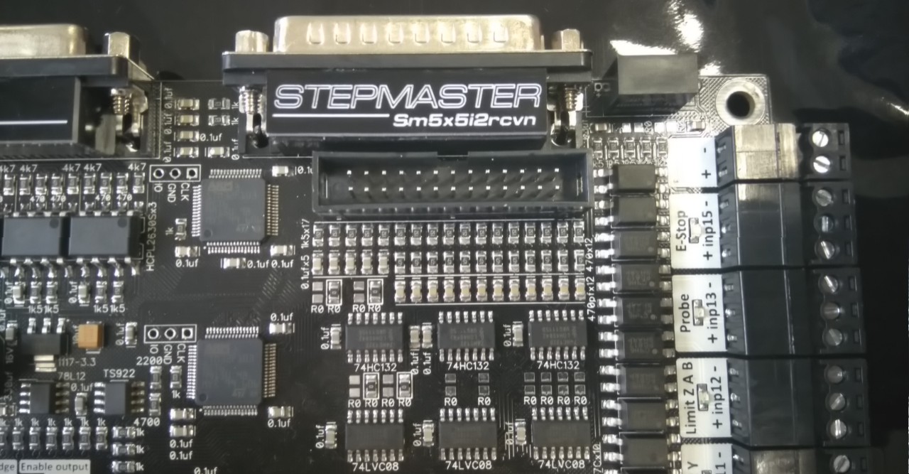

shalek писал(а):Сегодня накопал интересную особенность Stepmaster + синяя Ncstudio
Суть в чем:
Собираю электронику для "Бобра"
Мишин фильтр последней версии в наличии и 100% рабочий. Прикупил плату студии на CMD компонентах такую
Вложение Screenshot - 26.06.2016 , 20_23_17.png больше недоступно
Собираю все на стенде из этих компонентов кроме частотника.
Вложение DSCN5664-1.jpg больше недоступно
Ncstudio запускаю, настраиваю - все едет как надо. Датчики дома работают.
Пытаюсь переключиться на Mach3 сталкиваюсь с тем, что не переключается. Светодиод студии просто в полнакала начинает светиться, а верхний мачевский не загорается.
Выключаю все. Выдергиваю из платы Ncstudio шлейф и Mach3 нормально работает. Вставляю и перестает запускаться. А студия работает. Как будто приоритет имеет.
Также во время этих манипуляций по каким-то странным стечением обстоятельств сбрасывается BIOS матери. Приходится заново настраивать и сохранять.
Заменил синюю плату Ncstudio на красную и чудо: Все переключается и (тьфу три раза) BIOS пока на месте. Что бы это значило?
michael-yurov писал(а):Есть подозрение, что у этой платы выходы не открытый коллектор, а нормальные TTL.
Из за этого оптопара (nc_power) отвечающая за активацию NCStudio берет +5 В питание от входов и открывается.
shalek писал(а):Болезнь неизлечима?
Излечима, без особых сложностей. Можно уменьшить резистор 4,7 кОм около этой оптопары, а можно убрать все 4,7 кОм с входных линий на этой схеме.
Но нужно сначала определиться с диагнозом.
Но все же сфоткай эту SMD плату, и скажи, как называются микросхемы на входе (вероятно, 74 серии).
shalek писал(а):Вот она
michael-yurov писал(а):Да, тут 74LS245 - у нее выходы не открытый коллектор, а обычные TTL, что само по себе хорошо.
Вчера вечером выпаял 6 резисторов по 4.7к как советовал Миша и все заработало. Стало без проблем переключаться.
Миша спасибо за помощь! :good:
