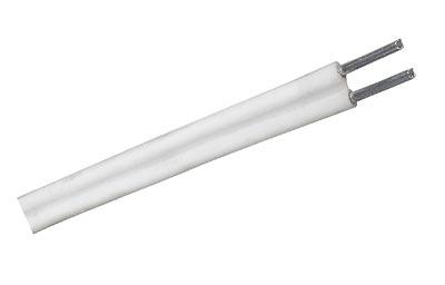

В старых многоэтажка ввод в квартиру может быть запросто выполнен вот таким проводом:
электрику, при проведении каких-то работ может потребоваться отключить обе жилы. В каком порядке он подключит их обратно никому не известно.

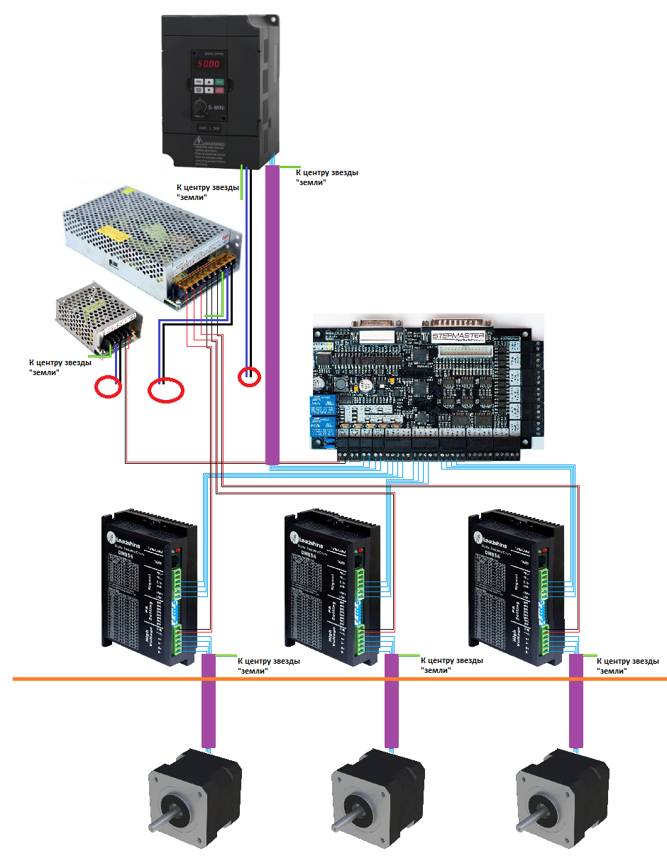

Исходя из обсуждённого, получается вот так:
Electr_Connect.png (2735 просмотров) <a class='original' href='./download/file.php?id=121867&mode=view' target=_blank>Загрузить оригинал (442.89 КБ)</a>
Фиолетовый провод:
2х2 попарноскрученный
Многожильный
экранированный
сечение из расчета 0.1мм2 = 1А
Голубой:
многожильный
Синий, чёрный
многожильный
... какого сечения
Земля "Жёлто-зелёный"
многожильный
... какого сечения

Почему многие ставят один источник питания на несколько драйверов ШД... Может, я и неправ, но субъективно кажется, этого маловато. Допустим, источник 48В 600Вт. Это максимальный ток 12А. Китайские БП вредно нагружать значительно больше, чем на половину от заявленного. Т.е. от этого БП можно уверенно и стабильно брать 6А. А это по 2А на драйвер. Маловато будет!

Argon-11 писал(а):Почему многие ставят один источник питания на несколько драйверов ШД... Может, я и неправ, но субъективно кажется, этого маловато. Допустим, источник 48В 600Вт. Это максимальный ток 12А. Китайские БП вредно нагружать значительно больше, чем на половину от заявленного. Т.е. от этого БП можно уверенно и стабильно брать 6А. А это по 2А на драйвер. Маловато будет!
Неоднократно обсуждалось на форуме, например здесь
Добавлю, что полная мощность будет потребляться только в короткие моменты времени.

Сергей Саныч писал(а):Неоднократно обсуждалось на форуме,
В-общем, там противоречий с моими мыслями нет, разве что, считаю, запас следует делать побольше с безымянными китайскими БП. Я их более чем на 60% от максимума не гружу. Там ведь не только дело в нагрузочной способности, а еще и в нагреве. Чем "мягче" тепловой режим, тем конденсаторы дольше проживут. Хотя, может, кому-то проще менять блоки, чем ставить 2 шт. Однако, когда БП начнет дохнуть, возможны пропуски шагов.
