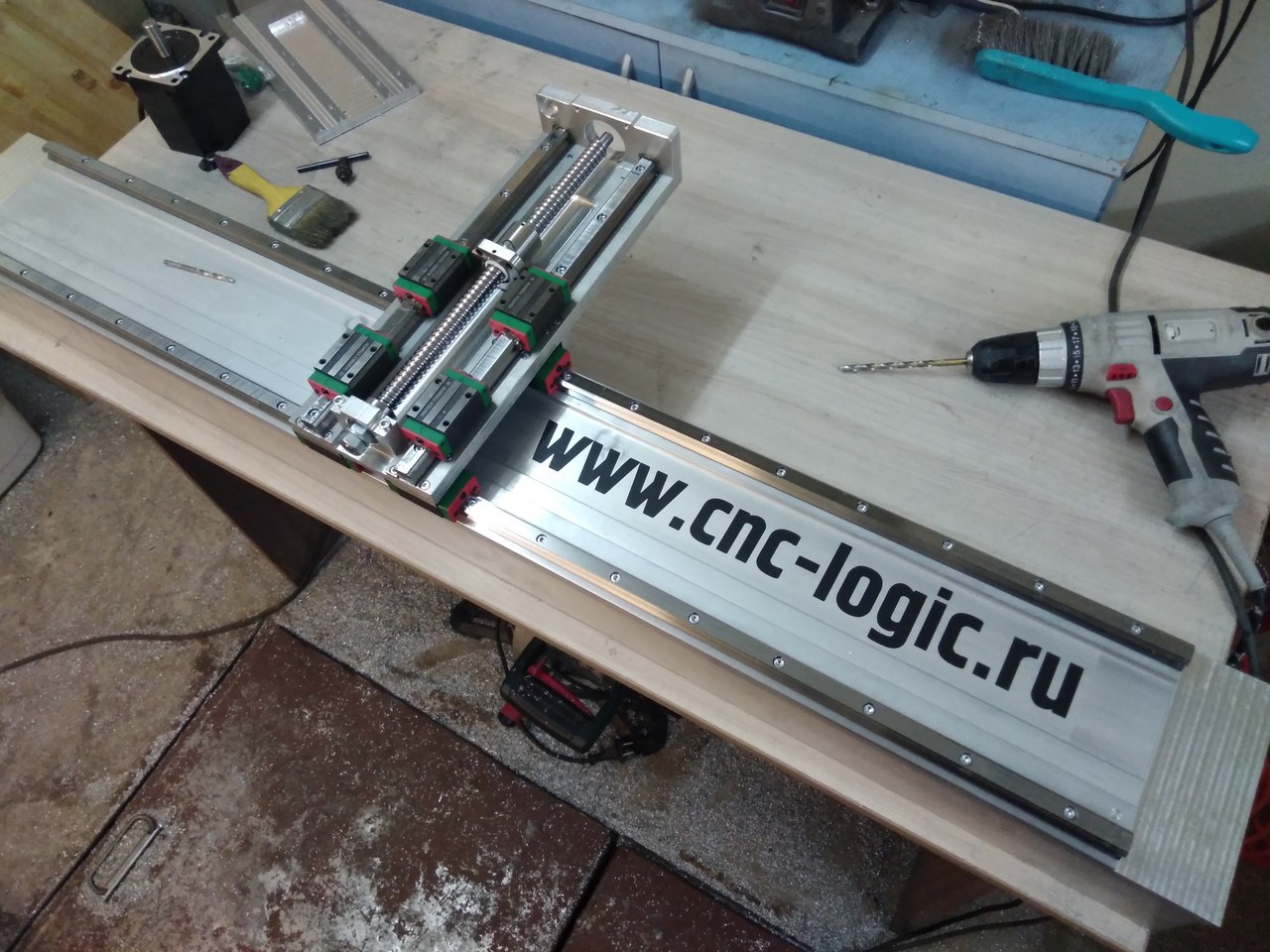

Сегодня забрал с ТК своего монстрика.
А после моего 6040 он действительно монстрик) К слову 1200 на 880)
Собственно доделаю дела с гаражом и добавлю на форум... одному без помощи "клуба" все равно его не собрать в плане электротехнической части.
Брал с запасом...и действительно вышло с запасом :hehehe:
Евгению спасибо!
Более подробно чуть пойже) сейчас эмоции...эмоции)

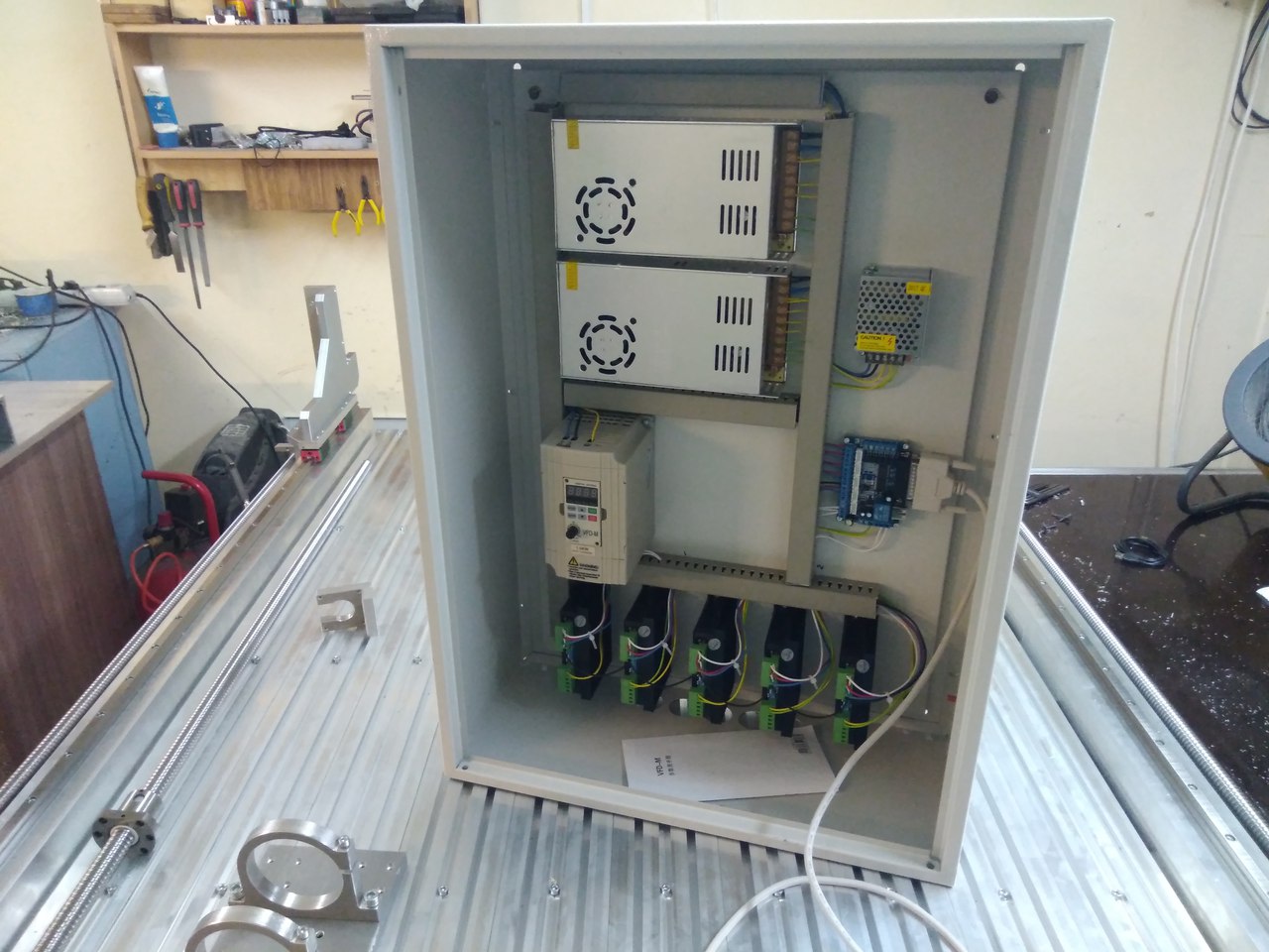

А можно подробнее, даже в пэинте показать где сила, где сигнал идет?

ну если питание драйверов считать сигналом, то да

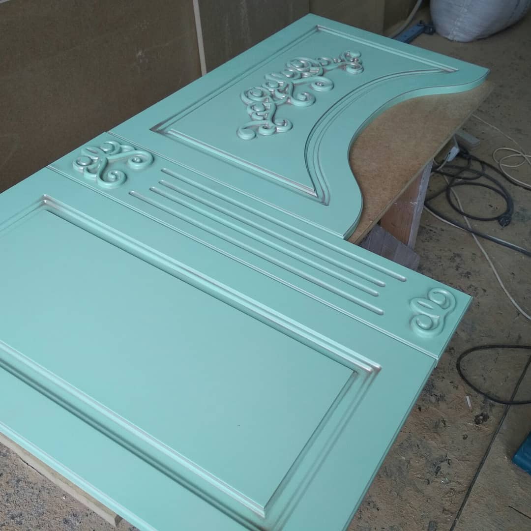

пожалуй вставлю сюда лучшую работу, сделанную на станке CNC-Logic )
15 квадратов , от которых я в восторге))

Отличные работы!
Причём что хотелось бы заметить они делались на станке у которого в качестве направляющих используются обычные цилиндрические рельсы ф16мм.

он и 3д делает неплохо)
Не важен "феншуй" в виде фасок на деталях. Как тут писали,как-то. Главное быстрая окупаемость) Я так думаю...
