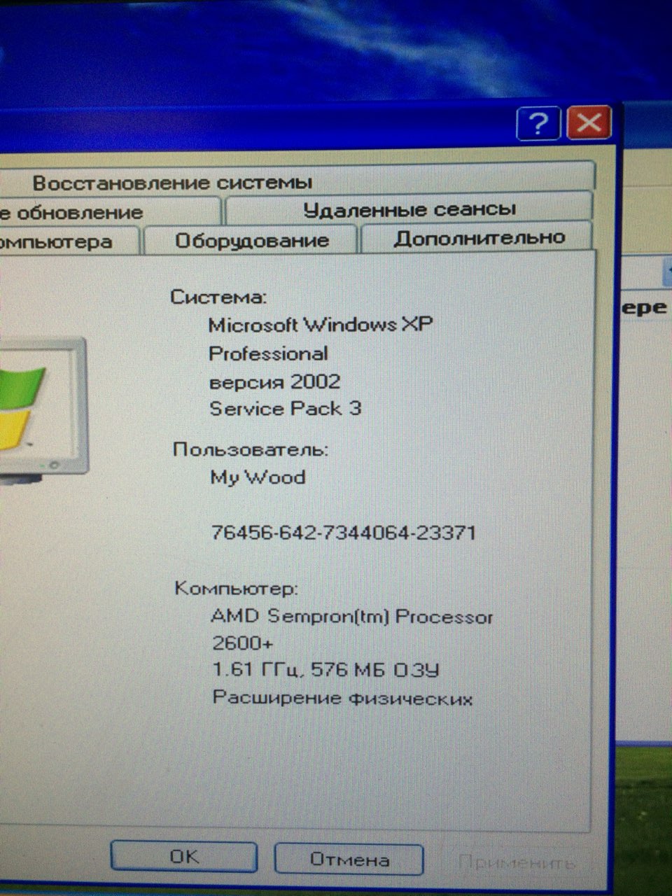

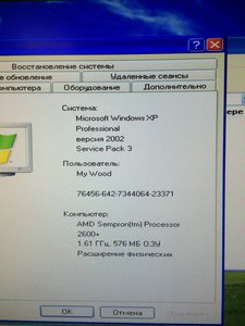

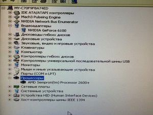

У меня есть два компа какокой и з них больше пойдет под NC-Studio???
1б.jpg (3444 просмотра) <a class='original' href='./download/file.php?id=121775&mode=view' target=_blank>Загрузить оригинал (241.9 КБ)</a>
2б.jpg (3444 просмотра) <a class='original' href='./download/file.php?id=121776&mode=view' target=_blank>Загрузить оригинал (197.59 КБ)</a>
или вот этот
1м.jpg (3444 просмотра) <a class='original' href='./download/file.php?id=121777&mode=view' target=_blank>Загрузить оригинал (196.27 КБ)</a>
2м.jpg (3444 просмотра) <a class='original' href='./download/file.php?id=121778&mode=view' target=_blank>Загрузить оригинал (249.29 КБ)</a>

Насчет Win XP и Win 2000. В интернете гуляет перевод описания (руководства) МАЧа на русский язык, в одной из первых глав там об этом написано.
Насчет ноутбуков и МАЧа. После приобретения ноута IBM T42 месяца два не мог заставить свой МАЧ толком работать. Но потом почитал материалы Артсофта, нашел рекомендации по оптимизации ПО под МАЧ и выполнил их на своем ноуте. С тех пор пашет без проблем и не только у меня, причем пробовали и на других типов ноутов. Главное, чтобы Винда была указанных типов.

У меня много лет mach3 прекрасно работал на Висте, потом на Win 7. А вот с XP на современном железе были значительные проблемы, т.к. она не умеет нормально работать в многопоточном режиме даже при наличии нескольких ядер в процессоре. Хотя, применительно к mach3 у Win7 есть недостаток - постоянно меняется частота процессора в зависимости от нагрузки.
Питерский писал(а):Но потом почитал материалы Артсофта, нашел рекомендации по оптимизации ПО под МАЧ и выполнил их на своем ноуте.
Это не материалы артсофта. Это передранная тысячу раз инструкция (оригинал на русском) по оптимизации XP для очень слабых компьютеров.
Питерский писал(а):Главное, чтобы Винда была указанных типов.
Не верю! Это все лишь распространенное мнение, не более.
