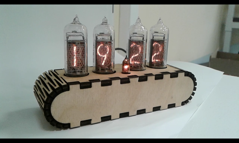

ребят ткните носом, где можно почитать про то как рассчитывать длину и частоту перфорации для гибки фанеры. или эт только самому надо подбирать?

Я думаю делаем один прорез, смотрим на сколько градусов его можно согнуть безболезненно и исходя из этого, вычисляем минимальный радиус сгиба и количество прорезей для получения необходимого угла.

Все самостоятельно нужно просчитывать...тоже как-то пытался аналогичную информацию найти - ничего!

Ну вот как-то так)))

Ну и как в итоге " рассчитывать длину и частоту перфорации для гибки фанеры" ? :)

Методом проб и ошибок, думаю :) Так как даже разная фанера одной толщины может давать разный результат :)

Kiriller писал(а):Ну и как в итоге " рассчитывать длину и частоту перфорации для гибки фанеры" ? :)
Тоже методом тыка)))
Кстати с такой перфорацией и пластики отлично гнутся
Оператор был в шоке когда также согнул акрил 3мм
