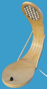

Экологическая настольная лампа из фанеры и светодиодов. Формат dxf.
Фанера порезана таким образом, что становится гибкой за что и получила название "деревянная резина"
Если интересует данная конструкция, то архив с файлами здесь: [url]http:[/url] или [url]http:[/url]

Экологическая - это лучина, а тут просто лампа с корпусом из фанеры. Прием, кстати, давно известный :)
ЗЫ: и вообще это сильно смахивает на спам.

ребят ткните носом, где можно почитать про то как рассчитывать длину и частоту перфорации для гибки фанеры. или эт только самому надо подбирать?

Я думаю делаем один прорез, смотрим на сколько градусов его можно согнуть безболезненно и исходя из этого, вычисляем минимальный радиус сгиба и количество прорезей для получения необходимого угла.

Все самостоятельно нужно просчитывать...тоже как-то пытался аналогичную информацию найти - ничего!

Методом проб и ошибок, думаю :) Так как даже разная фанера одной толщины может давать разный результат :)

Тоже методом тыка)))
Кстати с такой перфорацией и пластики отлично гнутся
Оператор был в шоке когда также согнул акрил 3мм

Оператор был бы в еще большем шоке, если бы вот этот согнутый акрил сбрызнул бы спиртиком. :)
А так, про гибкую фанеру - https://www.youtube.com/watch?v=QbwD_NvvCwY
