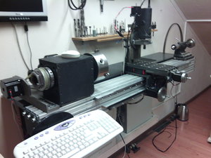

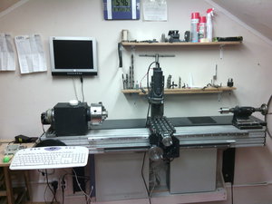

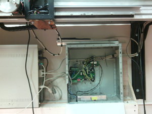

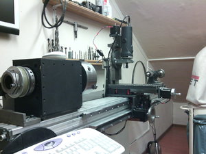

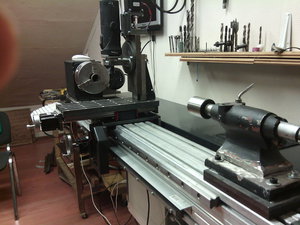

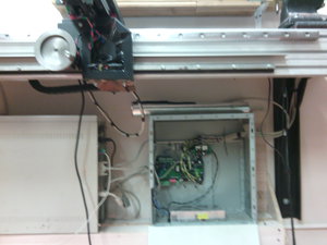

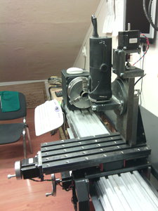

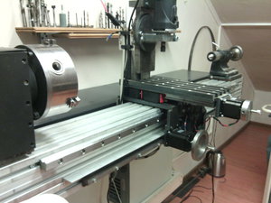

Добрый день всем. Уважаемые форумчане нужна ваша помощь. 2 года читал форумы по CNC и наконец разродился. Собрал станочек собирал долго целых пол года))) вот собрал. Установлен MAch3 правда демо.Все оси кроме оси А откалибровал как написано в инструкции к МАЧ3. С осью А не понятно что принимать за единицу перемещения..... Не понимаю как получить G-код для загрузки в МАЧ3. Понимаю что нужен постпроцессор, скачал DuctPost1.5.16 и PostProcessor4/8/00. Ну насколько я понимаю чтобы преобразовать файл В G-код нужно описать им кинематику станка, а как это сделать не понятно.
О станке направляйки 25 хивин. по Х рейка модуль 2, по У-винт трапеция+капролоновая гайка шаг 12*3, по Z-трапецеидальный винт 10*2 с бронзовой гайкой.
Станина алюминиевый профиль 45*90 +45*45+45*90 скрученный буквой Г. Ось z и задняя бабка достались от какого то старого токарника. Ось А - Патрон 160 передача ременная.
Движки и драйвер PURELOGIC драйвер 4-х канальный PL440. По У и Z движки 57-е, по Х- 110-й, по A-PL86H75-D14.
И теперь сижу и смотрю на станок как баран на новые ворота.
Уважаемы форумчане, буду очень признателен за любую помощь.

Пытаюсь разобраться. На самом деле этот станок был построен для обработки бильярдных киев, и нужно что бы он мог делать гравировку по конусу.
Вот собственно и все. А как это сделать проще я не знаю, вот и обратился на форум за советом.

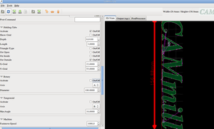

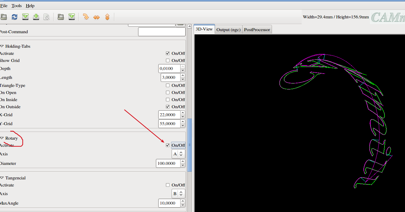

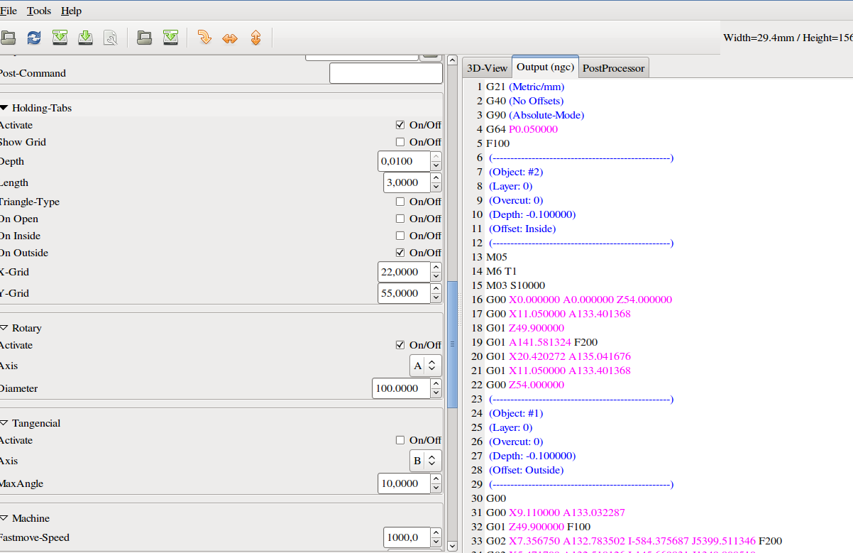

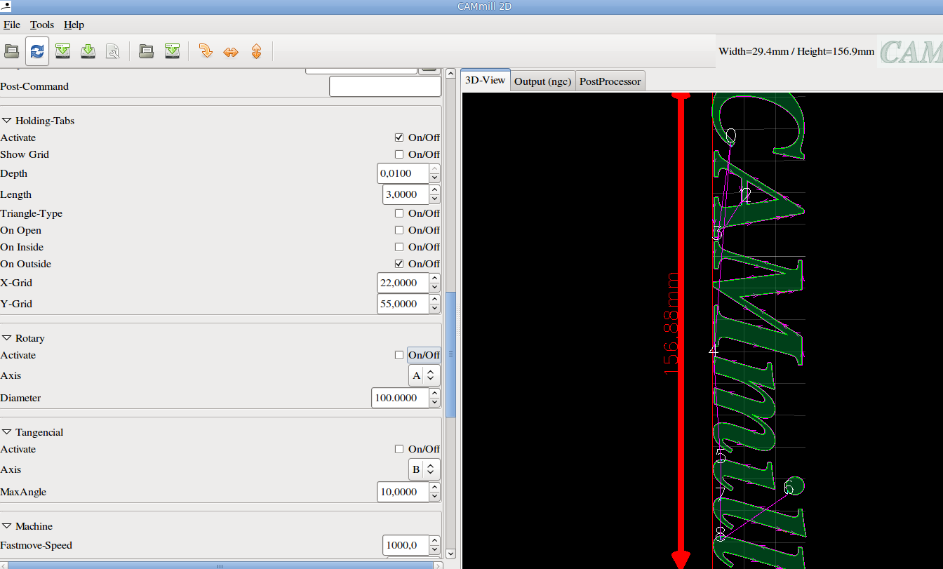

есть такая маленькая cam программка - CAMmill
https://github.com/multigcs/cammill
она "заворачивает" код в цилиндр
