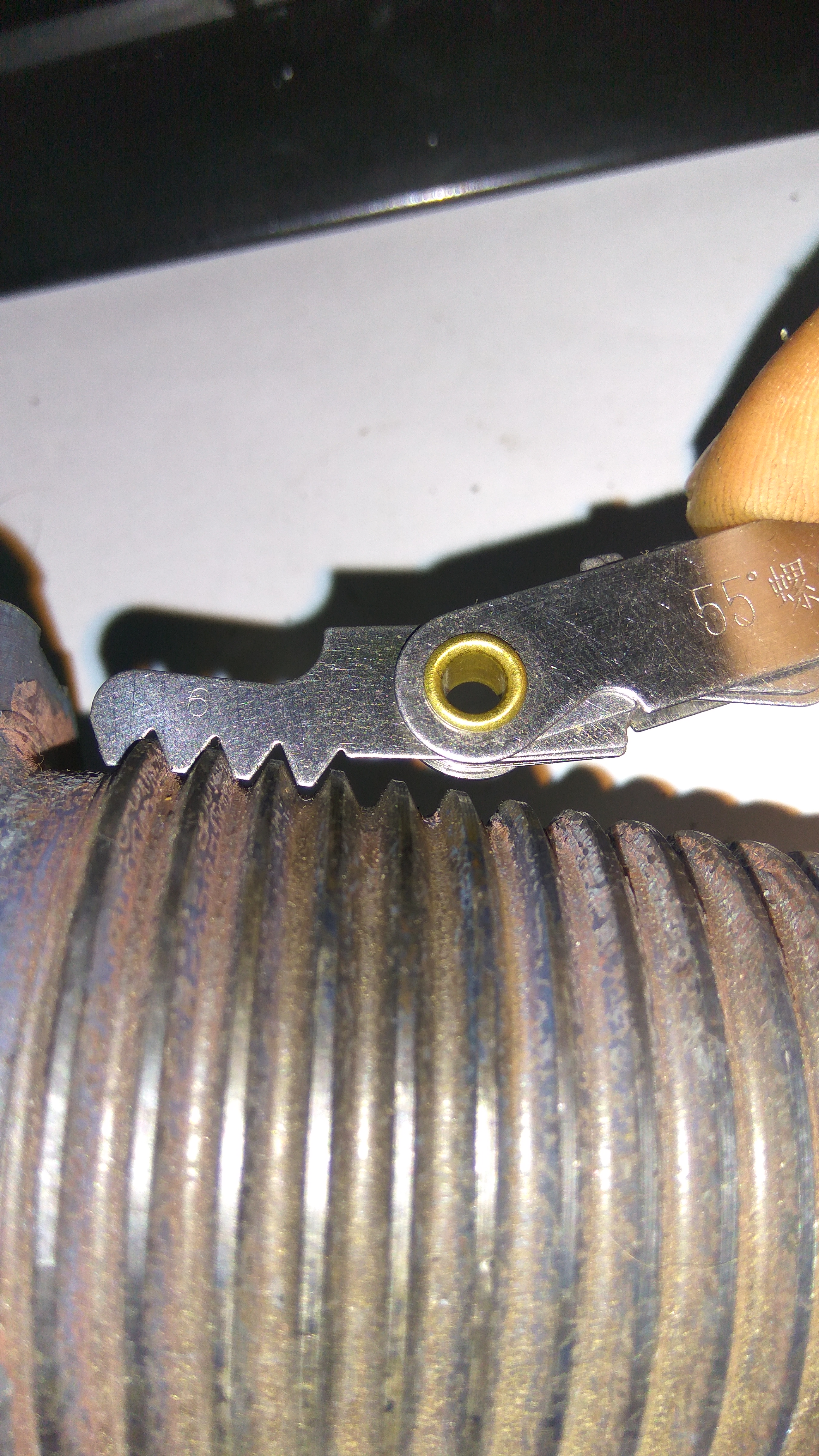

мерилка резьбы у меня китайская, и не понятно что цифры означают. Вот например в шаг попала мериска с маркировкой 55 градусов и на гребенке цифра 6.
IMG_20171005_010503.jpg (3355 просмотров) <a class='original' href='./download/file.php?id=121502&mode=view' target=_blank>Загрузить оригинал (5.16 МБ)</a>
но модуль ни как не 55 градусов, а 60 градусов.

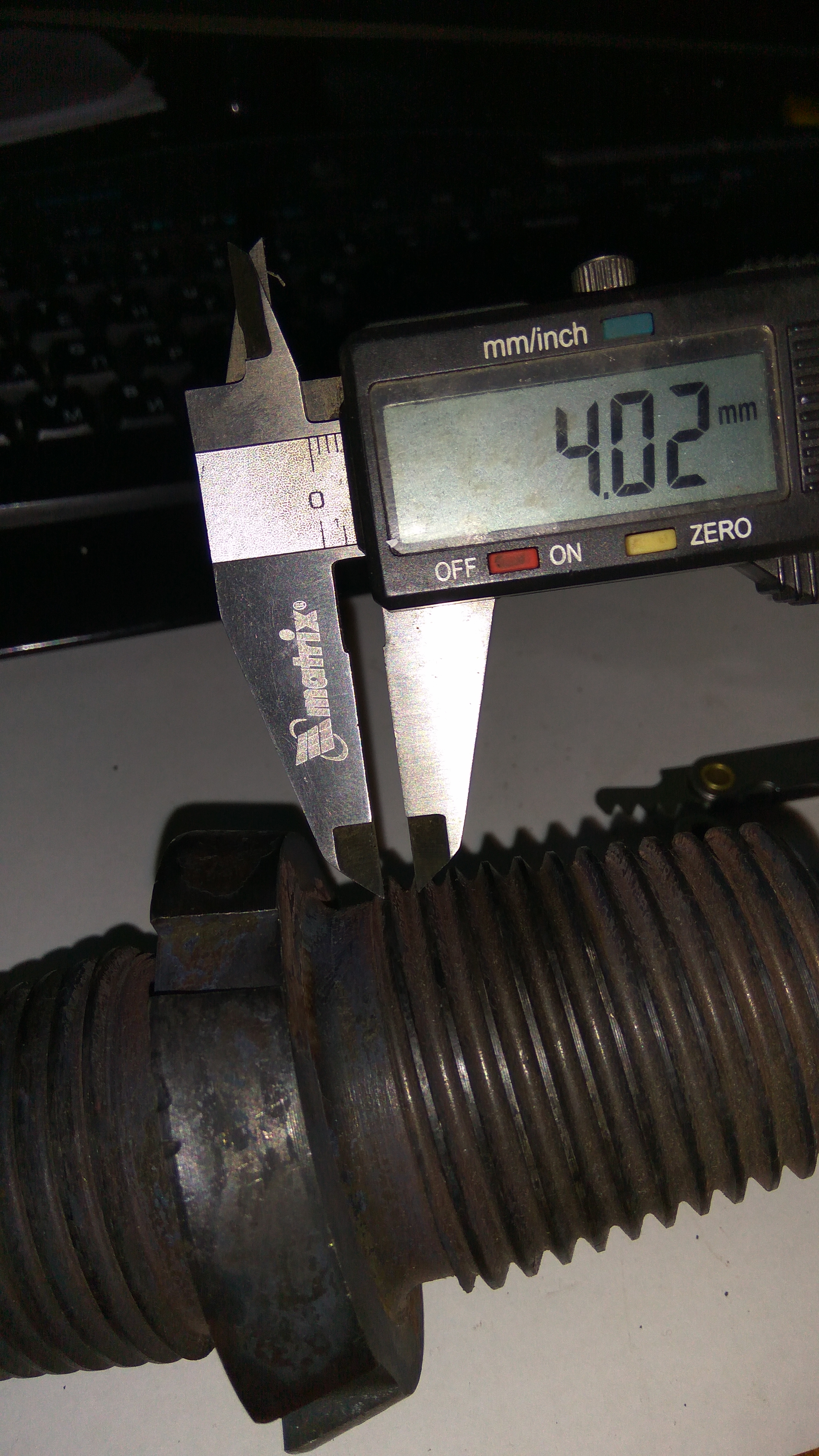

шаг между вершинами резьбы 4 мм. набега на всю длину резьбы нет.
IMG_20171005_012321.jpg (3355 просмотров) <a class='original' href='./download/file.php?id=121506&mode=view' target=_blank>Загрузить оригинал (4.8 МБ)</a>

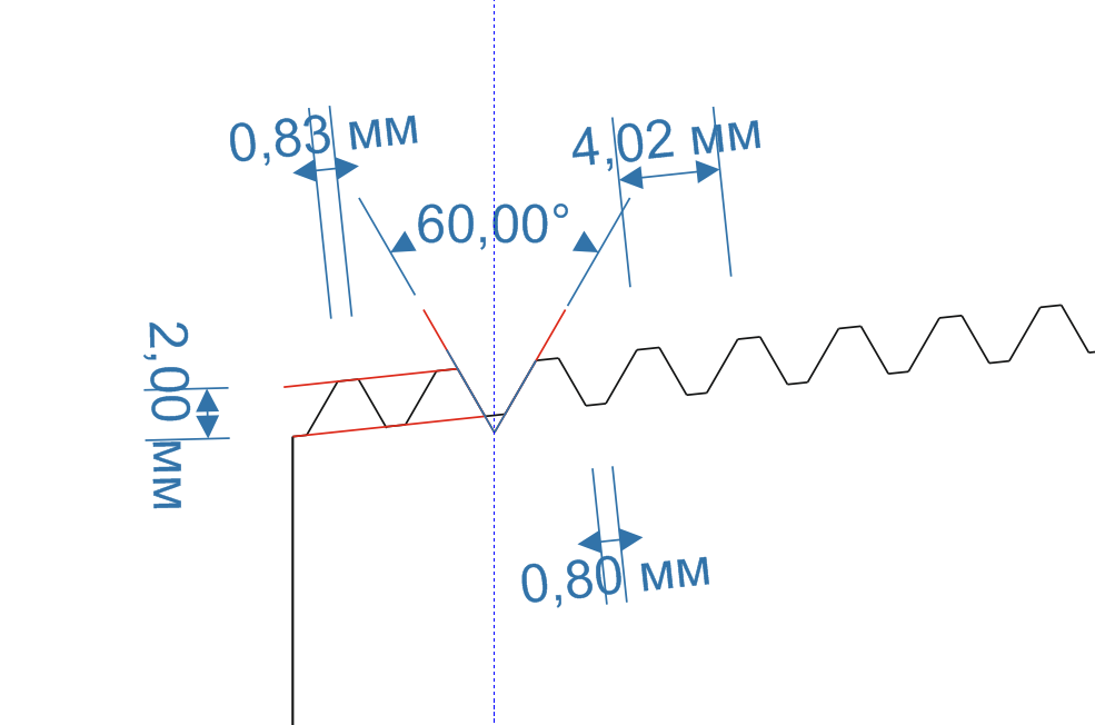

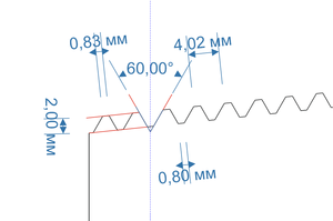

причем вершины резьбы "лежат" параллельно оси детали, а не конуса.
неизвестная конусная резьба.png (3355 просмотров) <a class='original' href='./download/file.php?id=121507&mode=view' target=_blank>Загрузить оригинал (44.48 КБ)</a>
