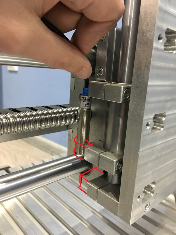

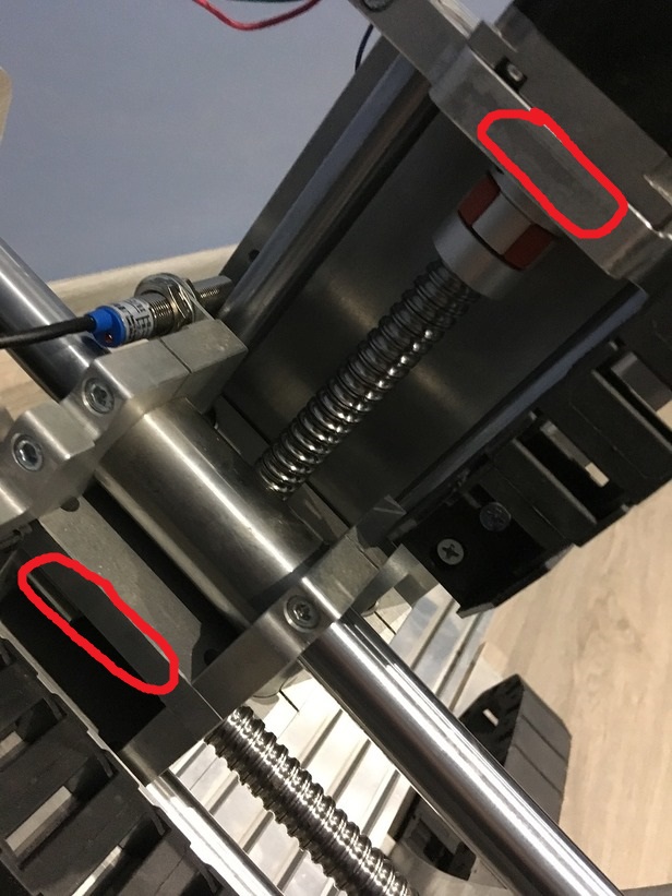

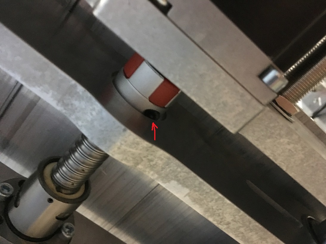

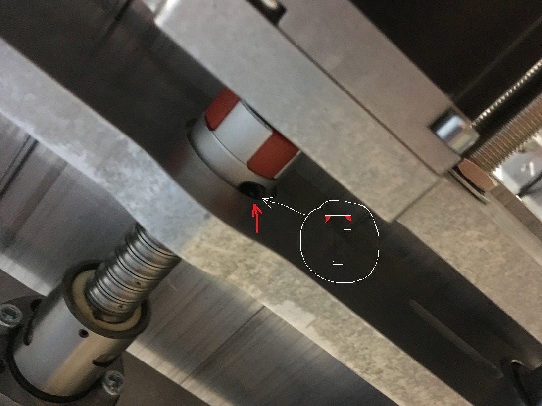

По оси x:
Во первых у меня задевает винт кулачковой муфты подвижную часть. Было бы неплохо ещё миллиметра на 4 увеличить диаметр отверстия.
1.JPG (4610 просмотров) <a class='original' href='./download/file.php?id=121476&mode=view' target=_blank>Загрузить оригинал (221.21 КБ)</a>

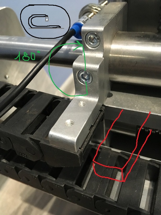

По креплению кабель канала - самое лучшее было бы сделать пластину по габаритам станка, прикрутить её снизу и на неё прекрасно лёг бы сам кабель канал. Да и жёстости немного но добавилось бы. Понятно что дорого. Но даже если оставлять как сейчас, то с делали бы крепление с двух сторон одинаково. И крепить опоры лучше не под ножки, а на отдельные посадочные места, двумя винтами каждую.
2.JPG (4610 просмотров) <a class='original' href='./download/file.php?id=121477&mode=view' target=_blank>Загрузить оригинал (223.05 КБ)</a>
3.JPG (4610 просмотров) <a class='original' href='./download/file.php?id=121478&mode=view' target=_blank>Загрузить оригинал (260.5 КБ)</a>

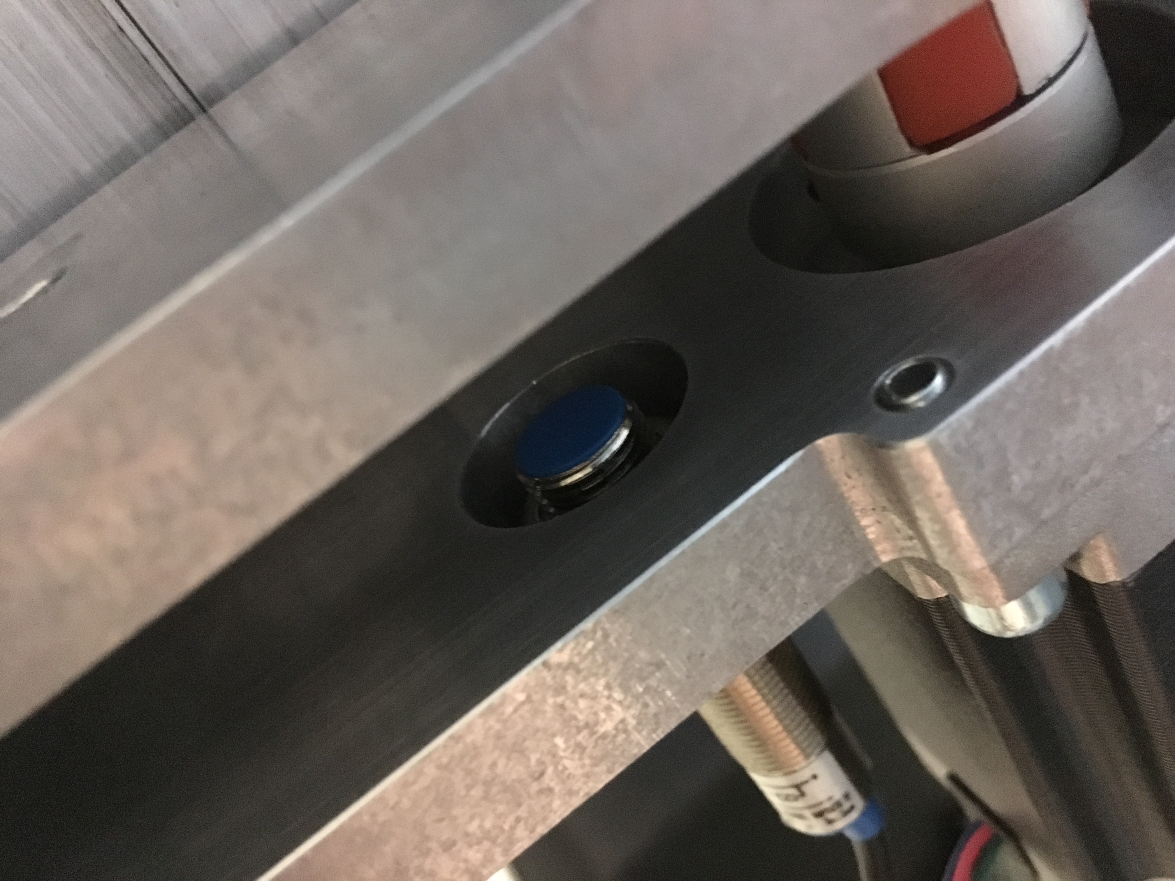

По креплению датчика - очень неудобно закручивать гайку изнутри, да ещё и сильно утопленную. Моё мнение что лучше бы было сделать в станине резьбу под датчик, а одной гайкой снаруже только поджимать.
4.JPG (4610 просмотров) <a class='original' href='./download/file.php?id=121480&mode=view' target=_blank>Загрузить оригинал (2.1 МБ)</a>

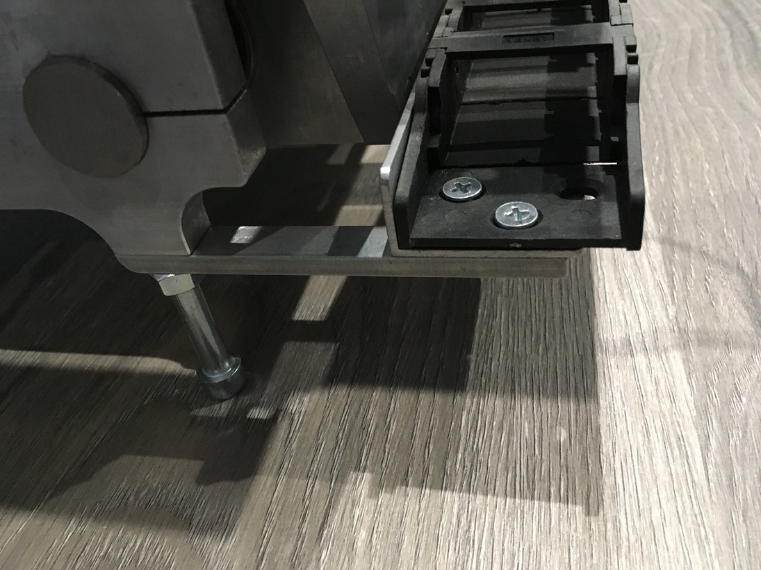

По оси y:

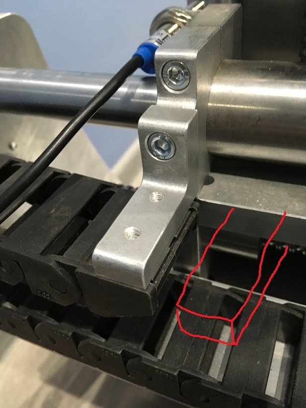

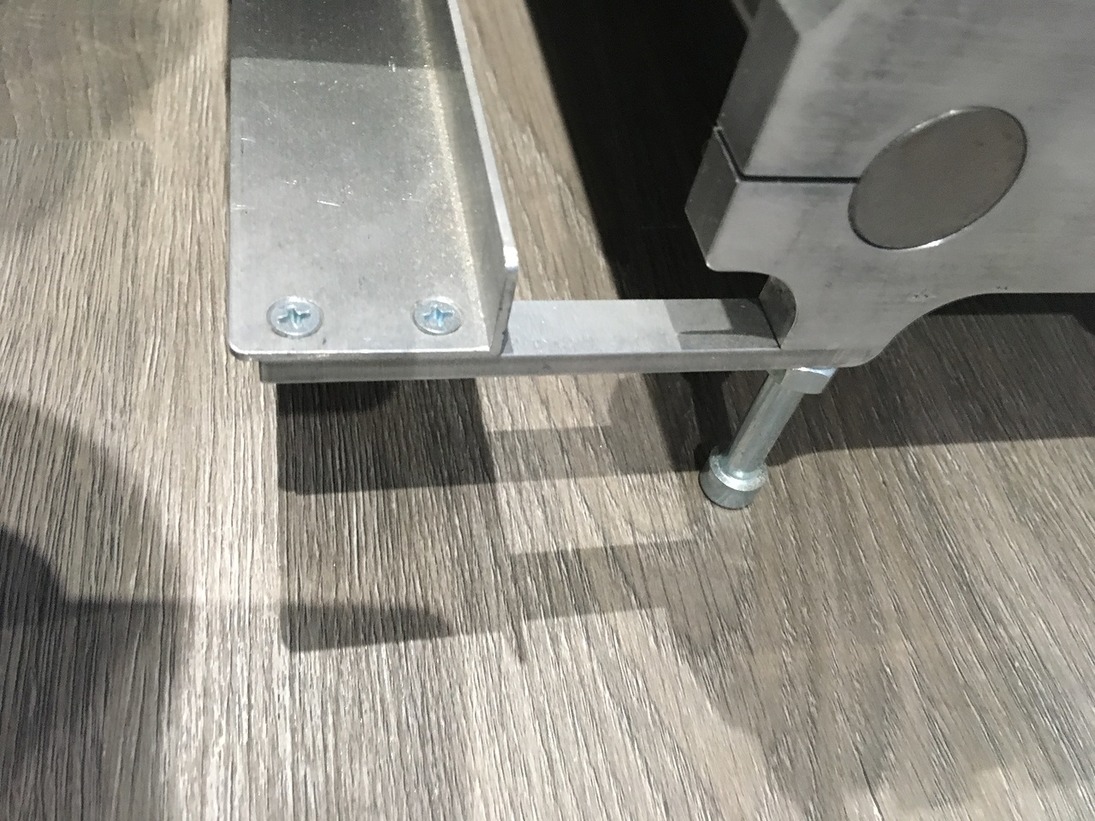

По креплению кабель канала - если оставлять как есть то вот это место сажать на 2 винта, и ширину в размер прилегающий детали. А лучше увеличить деталь как показано красным и на неё крепить кабель канал сверху.
5.JPG (4610 просмотров) <a class='original' href='./download/file.php?id=121481&mode=view' target=_blank>Загрузить оригинал (127.34 КБ)</a>
По креплению датчика - так же было бы удобнее с резьбой в станине.

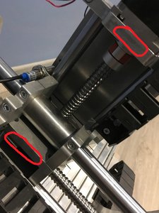

По оси z:
По креплению кабель канала - в целом хорошо, но я бы крепил в местах показанным красным, не нужна бы была дополнительная деталь.
6.JPG (4610 просмотров) <a class='original' href='./download/file.php?id=121483&mode=view' target=_blank>Загрузить оригинал (142.83 КБ)</a>
По креплению датчика - немного увеличить деталей, отлично бы встал как попытался указать на картинке.
7.JPG (4610 просмотров) <a class='original' href='./download/file.php?id=121484&mode=view' target=_blank>Загрузить оригинал (144.63 КБ)</a>
Всё на правах ИМХО, могу ошибаться)

Спасибо за советы, ответы в комментариях к фото.
Увеличивать отверстие под муфту не желательно, ослабляется деталь. Намного проще сделать фаску на болте муфты. (4586 просмотров) <a class='original' href='./download/file.php?id=121490&mode=view' target=_blank>Загрузить оригинал (226.36 КБ)</a>
Сделать резьбу в детали под датчик, это значит при регулировке, нужно крутить датчик, соответственно придется обрезать провод:-) А так открутили подальше наружную гайку, высунули датчик, подкрутили и затянули наружную гайку. (4586 просмотров) <a class='original' href='./download/file.php?id=121491&mode=view' target=_blank>Загрузить оригинал (141.34 КБ)</a>
Нужно развернуть кронштейн вверх и кабельканал прикрутить сверху, чтобы обеспечить больший радиус изгиба. (4586 просмотров) <a class='original' href='./download/file.php?id=121492&mode=view' target=_blank>Загрузить оригинал (136.05 КБ)</a>
Не хватит места для радиуса изгиба кабельканала. (4586 просмотров) <a class='original' href='./download/file.php?id=121493&mode=view' target=_blank>Загрузить оригинал (142.83 КБ)</a>
Вот над этим надо подумать, вполне может получиться. Спасибо! (4586 просмотров) <a class='original' href='./download/file.php?id=121494&mode=view' target=_blank>Загрузить оригинал (144.63 КБ)</a>
Вполне живучая конструкция, а цельная пластина добавит цену и вес, а жесткости нет. И два винта там просто не куда крутить:-)

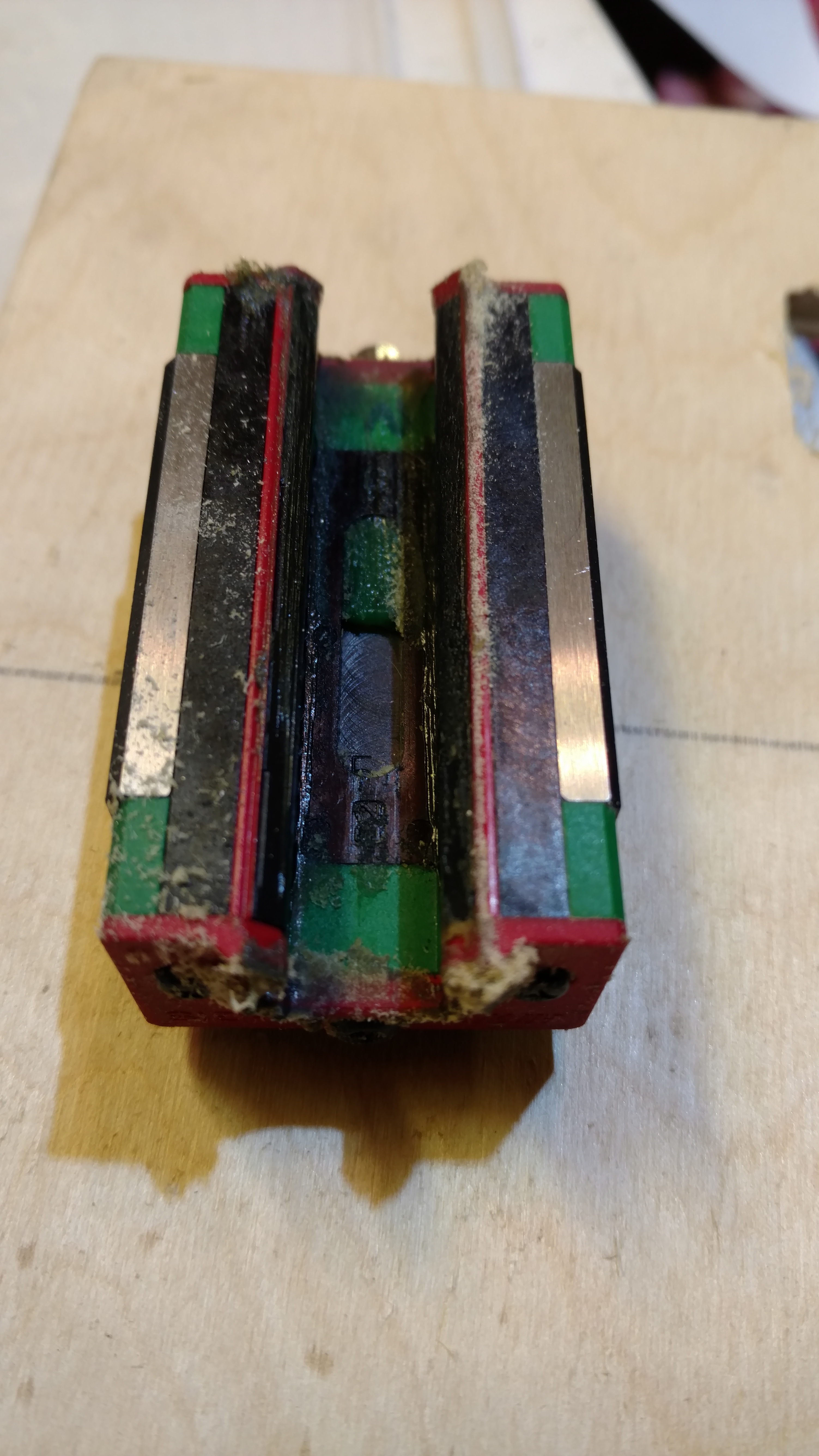

начались проблемы с клином оси Х. Снял стол, открутил гайку и повозил руками. Едет тяжело, взял безмен. нагрузка на срыв с места 12 кг. едет при 8 кг. снял каретки, внутри немного пыли. все промыл в бензине - смазал, но разницы по усилию почти нет. потом вымыл смазку бензином, - стало ездить полегче - 0,5кг по безмену.
IMG_20171007_153413950.jpg (4494 просмотра) <a class='original' href='./download/file.php?id=121656&mode=view' target=_blank>Загрузить оригинал (3.56 МБ)</a>
IMG_20171007_134045159.jpg (4494 просмотра) <a class='original' href='./download/file.php?id=121657&mode=view' target=_blank>Загрузить оригинал (4.91 МБ)</a>
Вопрос: нормально ли это? с каким усилием должна ездить каретка по направляющим?

Мизинцем двигается на "прямом" станке (не вектроник). Есть легкое сопротивление, конечно, но небольшое. В понедельник могу проверить с безменом.
Re: Наборы "Вектроник" для самостоятельной сборки ЧПУ станка
Даже по такому фото видно. что внутри полно деревянной стружки/пыли...

Avenger86 писал(а):начались проблемы с клином оси Х. Снял стол, открутил гайку и повозил руками. Едет тяжело, взял безмен. нагрузка на срыв с места 12 кг. едет при 8 кг. снял каретки, внутри немного пыли. все промыл в бензине - смазал, но разницы по усилию почти нет. потом вымыл смазку бензином, - стало ездить полегче - 0,5кг по безмену.
Ключевое слово - начались. Это все от пыли, тщательно промойте каретки, в том числе и возвратные каналы, лучше аккуратно разобрать каретку и полностью промыть, прочистить. Если ШВП откручено, портал должен легко кататься, без особых усилий. Также проверьте ШВП, скорее всего гайка тоже забита пылью. Ну и нужно делать пылеудаление, иначе так и будет мучиться.
Все разобрал, почистил, собрал, потерял безвозвратно один шарик, вопрос сразу - где, кроме пюрлоджика заказать?
На краю направляющих, куда портал ездит редко, заметил еле видный налет, как будно клей засох, еле отодрал. после этого нагрузка стала 2 кг, ну и каретки ессно кататься стали лучше. толкько ощущается вибрация, непонятно, нормально ли это или нет, шарики перекатываются, может поэтому, то есть плавности хода идеальной нет.
