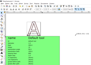

Добрый день. ВОпрос по размерам холста в Inkscape. Например в свойствах документа указываю размер холста 100х100мм. В документе отоборажется размер холста но при создании Точки ориентации отображаются координаты за пределами размера холста.http://www.cnc-club.ru/forum/download/f ... a4465d1250

Судя по картинке размер холста у вас таки в пикселах, а не в миллиметрах. Смотрите внимательно в настройки.

Выставленно все в мм. Это похоже сам плагин. Судя по скрину. Линейкой замерил расстояние и что то не понятное.
Screenshot_2.png (14375 просмотров) <a class='original' href='./download/file.php?id=121347&sid=18d837131f8c0f3aca822680a906f492&mode=view' target=_blank>Загрузить оригинал (77.74 КБ)</a>
Размер холста на скрине А4.

billib0bs писал(а):Выставленно все в мм.
А в свойствах документа (Файл->Свойства документа) тоже мм? Попробуйте, для наглядности, создать сетку в этом же окне свойств документа, только во вкладке Сетки.

billib0bs писал(а):Это похоже сам плагин.
Возможно, что-то в вашей версии инскейпа по другому в плане настроек. Если все настройки гарантированно корректны, то попробуйте в файле Program files\Inkscape\share\extensions\gcodetools.py
поменять строку
orientation_scale = 3.5433070660
на строку
orientation_scale = 1
поменять строку
на строку
О да. Это помогло. Спасибо. СТранно я брал inkscape с офф сайта, и после установки ничего не делал. все из коробки так сказать. А как нибудь размерш шрифта уменьшить можно, который указывает точки?

Все. Разобрался.
def draw_text(text,x,y, group = None, style = None, font_size = 10, gcodetools_tag = None) :
поменял на
def draw_text(text,x,y, group = None, style = None, font_size = 8, gcodetools_tag = None) :
шрифт стал поменьше
