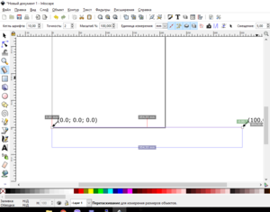

Добрый день. ВОпрос по размерам холста в Inkscape. Например в свойствах документа указываю размер холста 100х100мм. В документе отоборажется размер холста но при создании Точки ориентации отображаются координаты за пределами размера холста.http://www.cnc-club.ru/forum/download/f ... a4465d1250

Судя по картинке размер холста у вас таки в пикселах, а не в миллиметрах. Смотрите внимательно в настройки.

Выставленно все в мм. Это похоже сам плагин. Судя по скрину. Линейкой замерил расстояние и что то не понятное.
Screenshot_2.png (15212 просмотров) <a class='original' href='./download/file.php?id=121347&sid=e0cf8f0ee35a47bbb528e87d79226510&mode=view' target=_blank>Загрузить оригинал (77.74 КБ)</a>
Размер холста на скрине А4.

А в свойствах документа (Файл->Свойства документа) тоже мм? Попробуйте, для наглядности, создать сетку в этом же окне свойств документа, только во вкладке Сетки.

Возможно, что-то в вашей версии инскейпа по другому в плане настроек. Если все настройки гарантированно корректны, то попробуйте в файле Program files\Inkscape\share\extensions\gcodetools.py
поменять строку
orientation_scale = 3.5433070660
на строку
orientation_scale = 1

О да. Это помогло. Спасибо. СТранно я брал inkscape с офф сайта, и после установки ничего не делал. все из коробки так сказать. А как нибудь размерш шрифта уменьшить можно, который указывает точки?
