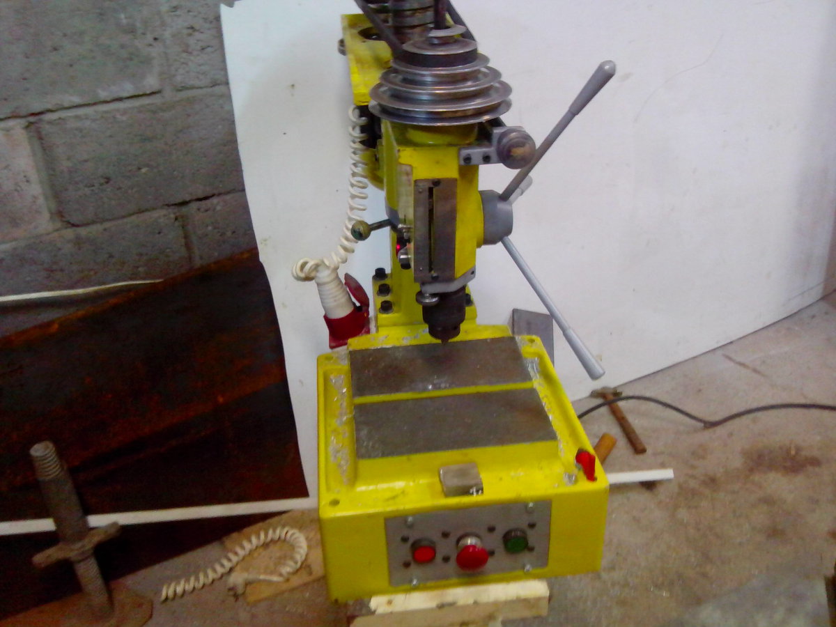

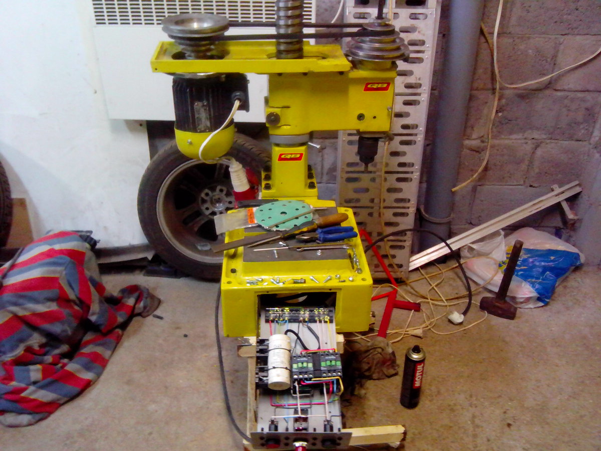

У меня тоже пробегала такая мысль.
Мой 2м112 весит 120 кг,с цельной колоной.
Думал поставить крестовый стол с приводами и приколхозить Z к колоне,но одумался,ибо каша из топора выходит.
Как говорил персонаж из "кладбища домашних животных"
"Иногда мертвым лучше оставаться мертвыми"
После полной переборки,в качестве сверлилки он мне очень нравиться!

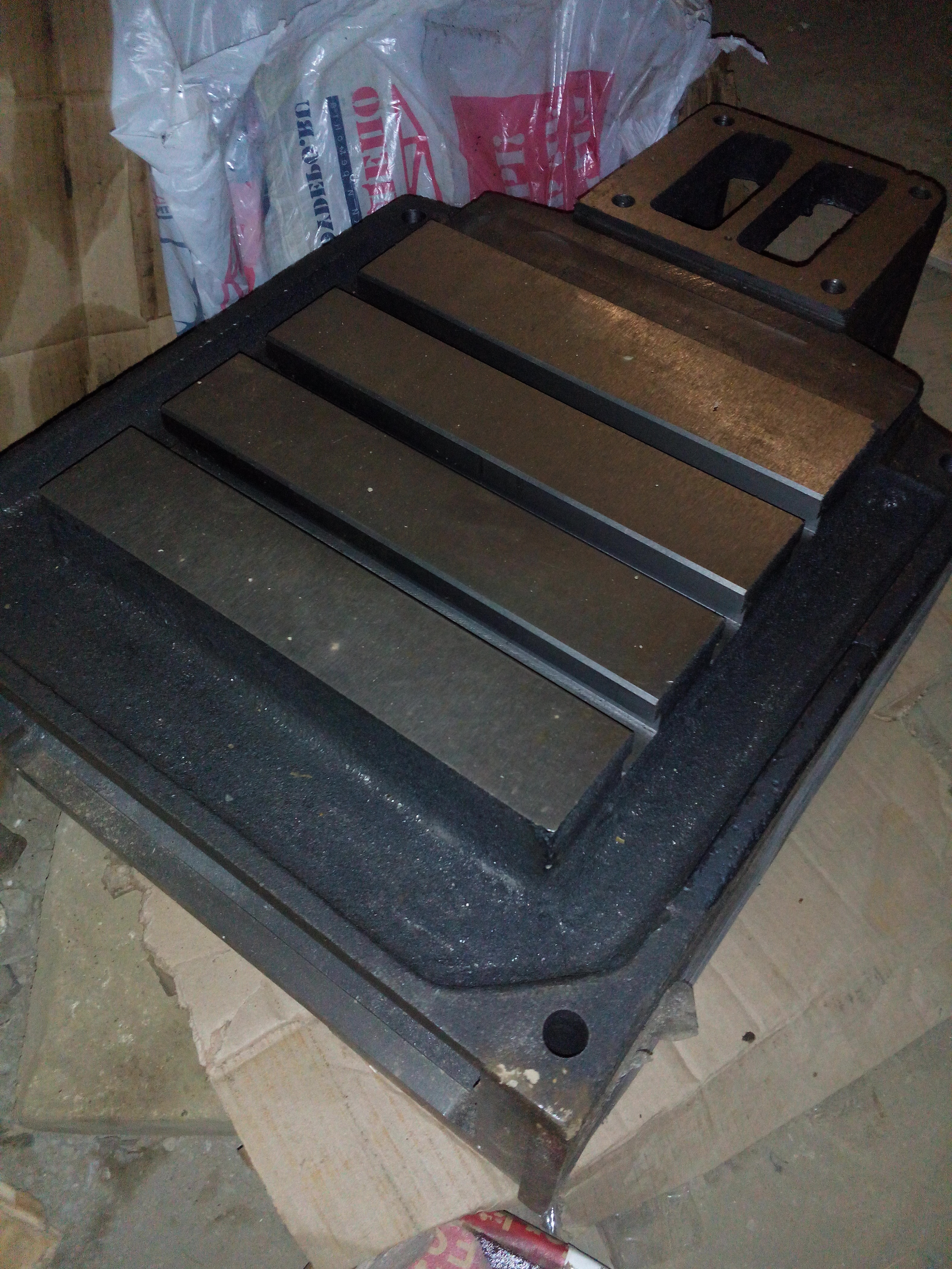

mikehv
Сообщения: 2115
Репутация: 1175
Откуда: Иваново
Re: 250*250 на базе 2М112
Сообщение mikehv »
