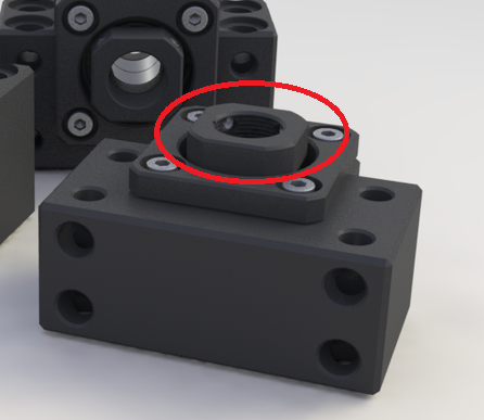

Сейчас во время просмотра нашел еще такие FK/FF12, которые мне больше подходят по по предполагаемой конструкции
станка, предполагается крепить их на торцах. Только я не могу понять как на них продольный люфт регулируется.
Nonstopich
Сообщения: 1016
Репутация: 284
Re: Другие подшипники
Сообщение Nonstopich »
Вот этой гайкой вы можете "натянуть" винт.
large.png (2961 просмотр) <a class='original' href='./download/file.php?id=121101&mode=view' target=_blank>Загрузить оригинал (176.05 КБ)</a>

sas_75
Сообщения: 463
Репутация: 115
Откуда: Владивосток
Сообщение sas_75 »
Эта гайка не натягивает винт, фиксирует его в преднатянутой подшипниковой паре.
Сообщения: 13713
в правильных опорах так а в говноопорах на радиалках ей и натягивать можно.
ultrus
Сообщения: 2039
Репутация: 1329
Откуда: Воронеж
Сообщение ultrus »
frezeryga писал(а):говноопорах на радиалках ей и натягивать можно.
Не пойму, куда чего натягивать, если задний конец свободно болтается в опоре?
Фердинанд Порше
Сообщения: 13713
я про создание натяга подшипников этой гайкой а не про натяжку самого винта.
