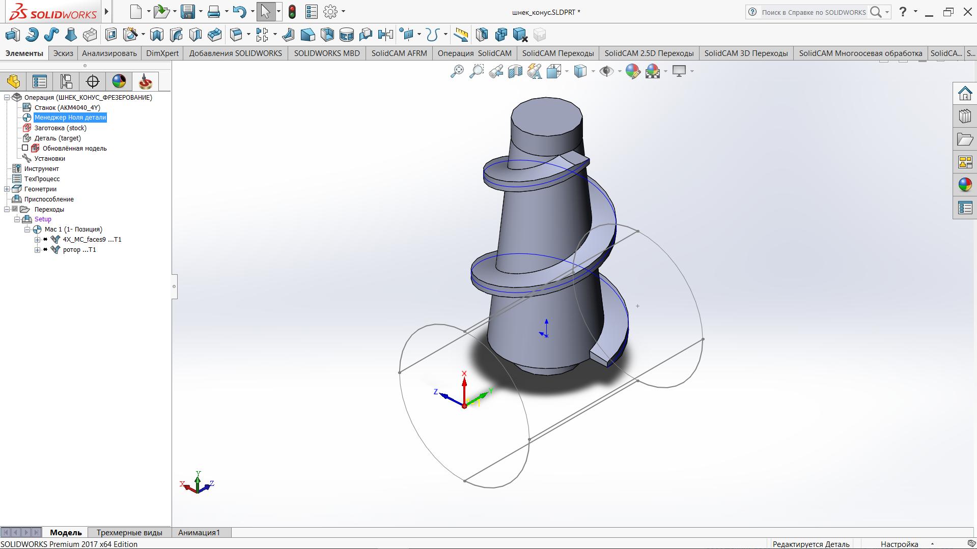

Подскажите плиз, пытаюсь задать заготовку - цилиндр, а он всегда ориентирован вдоль оси Z. У меня поворотка по Y. Как изменить ориентацию заготовки ?
Вкладки слева влияют только на размер...

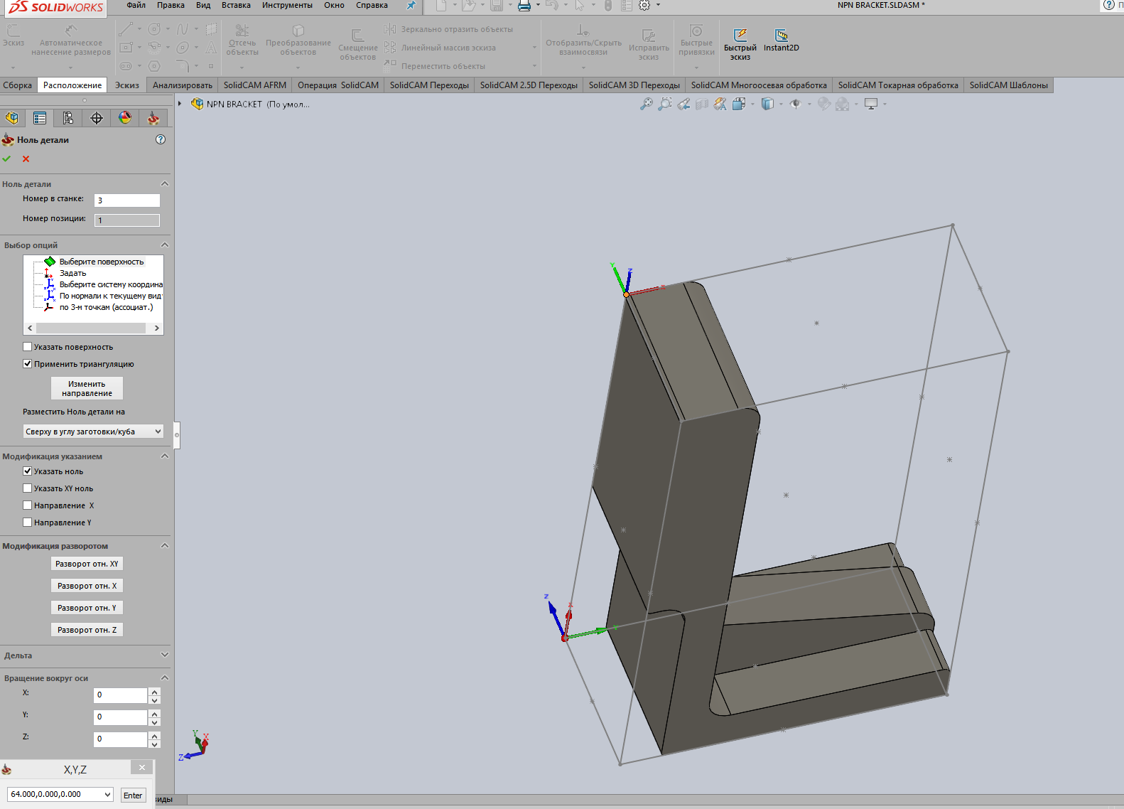

Kachik писал(а):Приветствую всех
Ориентацию осей относительно заготовки можно менять при указании ноля детали.
Screenshot - 24.09.2017 , 19_29_07.png (5229 просмотров) <a class='original' href='./download/file.php?id=120815&mode=view' target=_blank>Загрузить оригинал (41.41 КБ)</a>
Screenshot - 24.09.2017 , 19_29_59.png (5229 просмотров) <a class='original' href='./download/file.php?id=120816&mode=view' target=_blank>Загрузить оригинал (145.65 КБ)</a>
Указываем поверхность, указываем ноль и крутим в модификации разворота.

Ориентация детали не меняется относительно заготовки установкой нуля на заготовку :(
Я так понимаю - в СолидКаме тела вращения должны быть ориентированы вдоль оси Z, иначе заготовку цилиндр не создать ?
Тогда конечно вопрос не по теме - как в солидворксе поменять направления осей на готовой модели ?
SC2.jpg (5212 просмотров) <a class='original' href='./download/file.php?id=120870&mode=view' target=_blank>Загрузить оригинал (158.38 КБ)</a>

Блин, мужики.
Проблема не в установке 0... и т.д. Проблема - заготовка цилиндр всегда ориентирована по Z (по крайней мере у меня).
Попытался обмануть.
1. создал новый КАМ проект.
2. задал 0 на детали с ориентацией вращения по Z.
3. создал заготовку цилиндр (в такой ориентации она создаётся элементарно).
4. отредактировал (поменял) 0 с учётом вращения по оси Y.
Делаю визуализацию... цилиндр заготовки лежит на боку а фреза режет воздух над ним...
Кто работает с поворотной осью - отзовитесь.

Kachik писал(а):Блин, мужики.
Попытался обмануть.
1)создает отдельно заготовку и вставляете ее в проект SC .
2) создаете деталь внутри проекта SC
3) на видео могу показать позже, если раньше ни кто не покажет
4) почитайте здесь http://cccp3d.ru/topic/83705-%D0%B7%D0% ... ent-817568
Kachik
Сообщения: 1292
Репутация: 308
Re: SolidCAM
Сообщение Kachik »
Да, пост 4х осевой по Y.
Сейчас изучу мат-часть и попробую нарисовать отдельно заготовку.
Но если честно - хотелось бы как-нибудь по-простому. Мне кажется ещё и заготовку отдельно отрисовывать в СК - это, не кошерно.
Re: SolidCAM
Кому как , я почти всегда рисую заготовку и натягиваю на деталь
так сразу видно что и как получается
