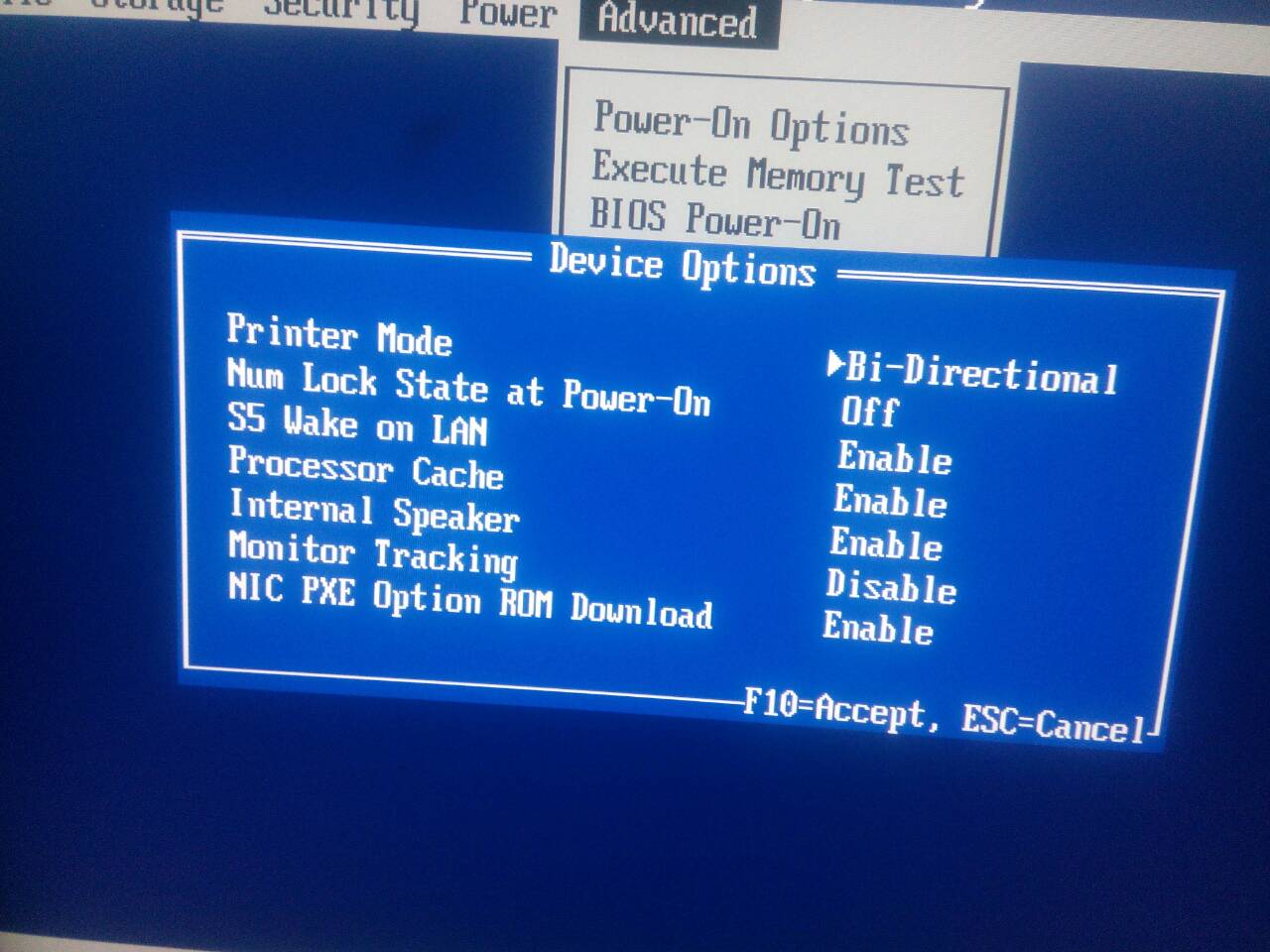

Переустановил виндоус, как советовали выше, ставлю туже Mach3 2,63. (первый раз ставлю)
в биосе выбрал epp+epc (есть еще bi-directional, output only)
20170930_120322.jpg (4230 просмотров) <a class='original' href='./download/file.php?id=121237&mode=view' target=_blank>Загрузить оригинал (1.66 МБ)</a>

проверьте, правильно ли в мач3 прописан порт ...так как мач3 стандартный прописывает а в компе может быть другой адресс...у меня именно так и было.. :eat:

в биосе я тоже проверил там стоит в onboard device - parallel port такое же значение.
в матч3 так же 0х378.
в диспетчере, почему там две строки? что значит 0778-077D

надо прописать вторую строчку вроде или первую
https://cncmodelist.ru/stati/21-nastroika-mach3.html
и у тебя там второй порт есть...попробуй его прописать
