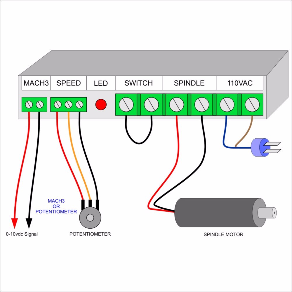

День добрый.
Помогите плиз понять.
В Китае продаются комплекты БП + шпинель 500w
на БП есть потенциометр который меняет сопротивление и как результат шпиндель меняет скорость... тут все ясно
но еще есть и некий выход MACH3
https://ru.aliexpress.com/item/CNC-Rout ... 61684.html насколько я понимаю подавая на этот выход напряжение можно добиться нужной частоты вращения
0в - шпиндель не двигается
5в - половина скорости 6000 оборотов
10в - полная скорость 12000 оборотов
так?

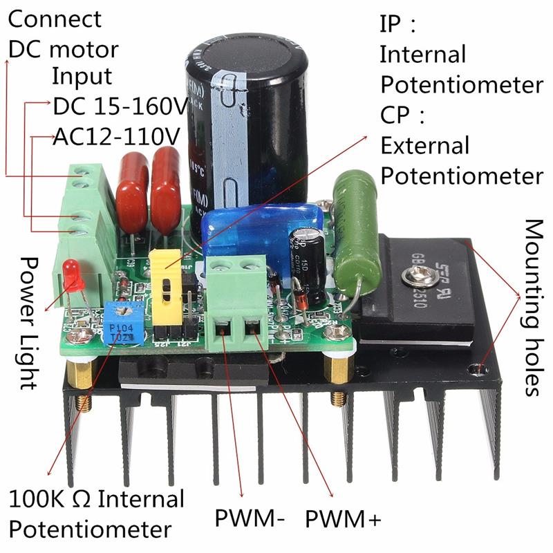

Еще есть такие платки управления https://ru.aliexpress.com/item/DC-AC-Mo ... 43893.html У них тоже есть PWM вход
Его логика работы та же?
Если да, то выходит для управления шпинделем 110в вначале нужно найти DC блок питания на 110в. Такие у нас на просторах в продаже встречаются?

Re: PWM управление 500W шпинделем
так и та же, да.
платка эта по описанию может питаться и от переменного 110В, это проще найти. Ну или поискать такую же на 230В.

Господа гуру, а можно такой штукой
http://s.aliexpress.com/2UZBrEj6
Из 220 сделать 110 ас, а потом уже подать эти 110в на платку и шпиндель

да вагон3DPrinter писал(а):Эх... если бы были такие под 220в ;(
https://ru.aliexpress.com/item/500W-Air ... 63685.html
https://ru.aliexpress.com/item/NEW-Spin ... 30193.html
https://ru.aliexpress.com/item/Free-shi ... 84420.html
https://ru.aliexpress.com/item/0-5KW-22 ... 44281.html
https://ru.aliexpress.com/store/product ... 11213.html
эта штука - тиристорный регулятор мощности, а не напряжения. Не выйдет.3DPrinter писал(а):а можно такой штукой

https://mysku.ru/blog/china-stores/36517.htmlarkhnchul писал(а):регулятор мощности, а не напряжения
тут кстати его тестировали. Пишут что это регулятор напряжения...

вы напишите, что сделать хотите. Запитать уже имеющийся шпиндель? Или какую другую пепяку?
человеческий преобразователь 230-110 - оно примерно такое, https://www.aliexpress.com/item/New-220 ... 71102.html . Есть мелкие, но они дохлые, на сотню-другую ватт нагрузки.
более-менее. Не лабораторный источник, конечно, но для двигателей сойдет.3DPrinter писал(а):Интересно что там на выходе? Полноценные стабильные DC?
китайцы тоже пишут, им-то пофиг) он обрезает куски полуволны сетевой синусоиды. Амплитудное напряжение при этом тоже уменьшается, да, но для нагрузки в виде AC-DC преобразователя это не очень хорошая идея. Т.е. возможно и получится их скрестить между собой, но сильно не факт, что после этого рекомый преобразователь сможет выдавать штатную мощность.3DPrinter писал(а):тут кстати его тестировали. Пишут что это регулятор напряжения...

хочеться сообразить небольшой настольный станок для мягких материалов. В идеале на 4 оси.arkhnchul писал(а):напишите, что сделать хотите
При недорогой механике и контроллере основную массу денег потянет шпиндель.
Поэтому разыскивается вариант как за небольшие деньги получить 500W и управление оборотами с пк
