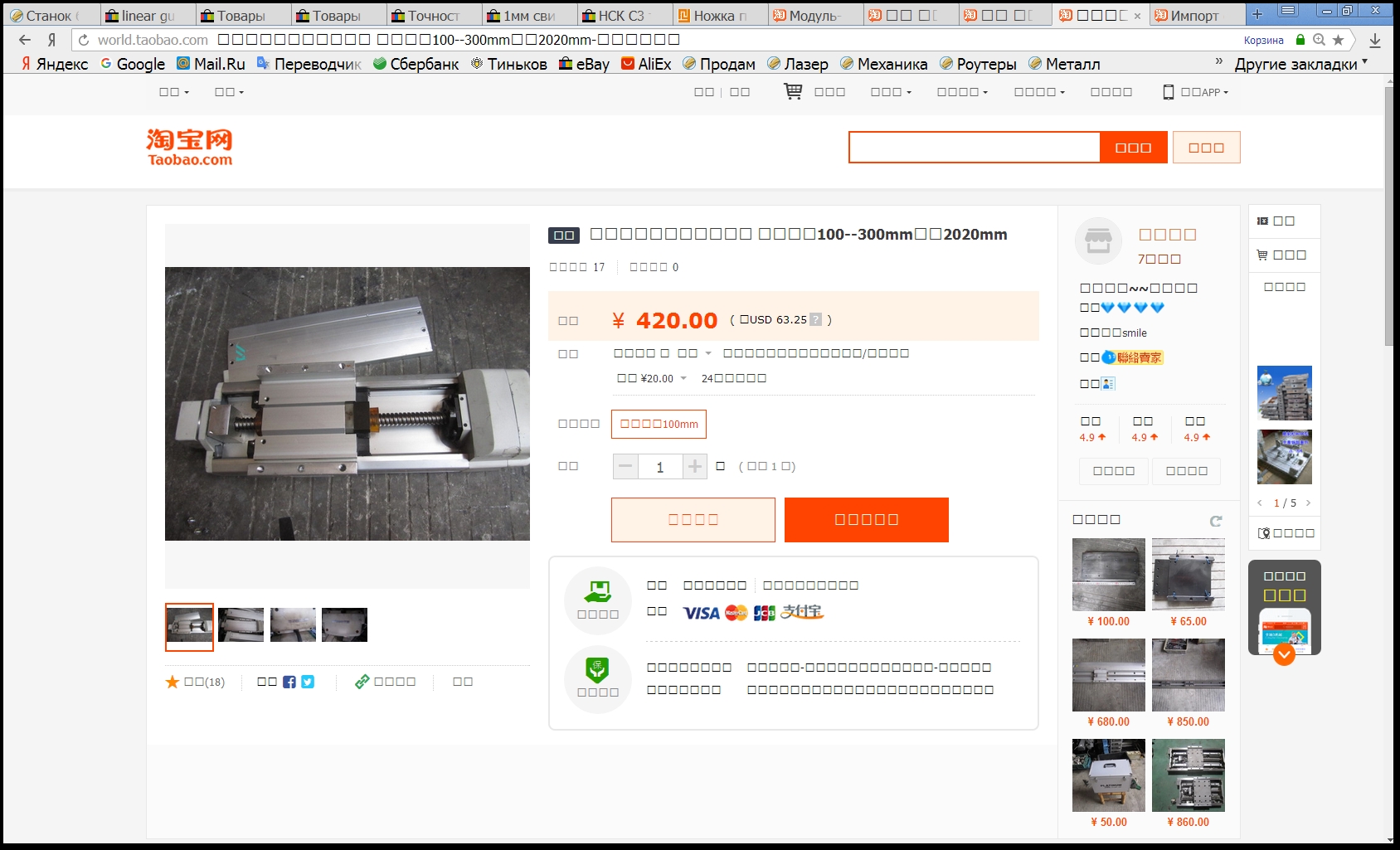

А придумывать тут нечего, за меня уже давно всё придумали. Обрати внимание, как сделаны отбойники в японских или немецких линейных модулях.
Это или полиуретановые бублики на ШВП:
2017-08-26 18-45-24.jpg (3857 просмотров) <a class='original' href='./download/file.php?id=119006&sid=24af586f2ceed51687c543a68c091c65&mode=view' target=_blank>Загрузить оригинал (606.03 КБ)</a>

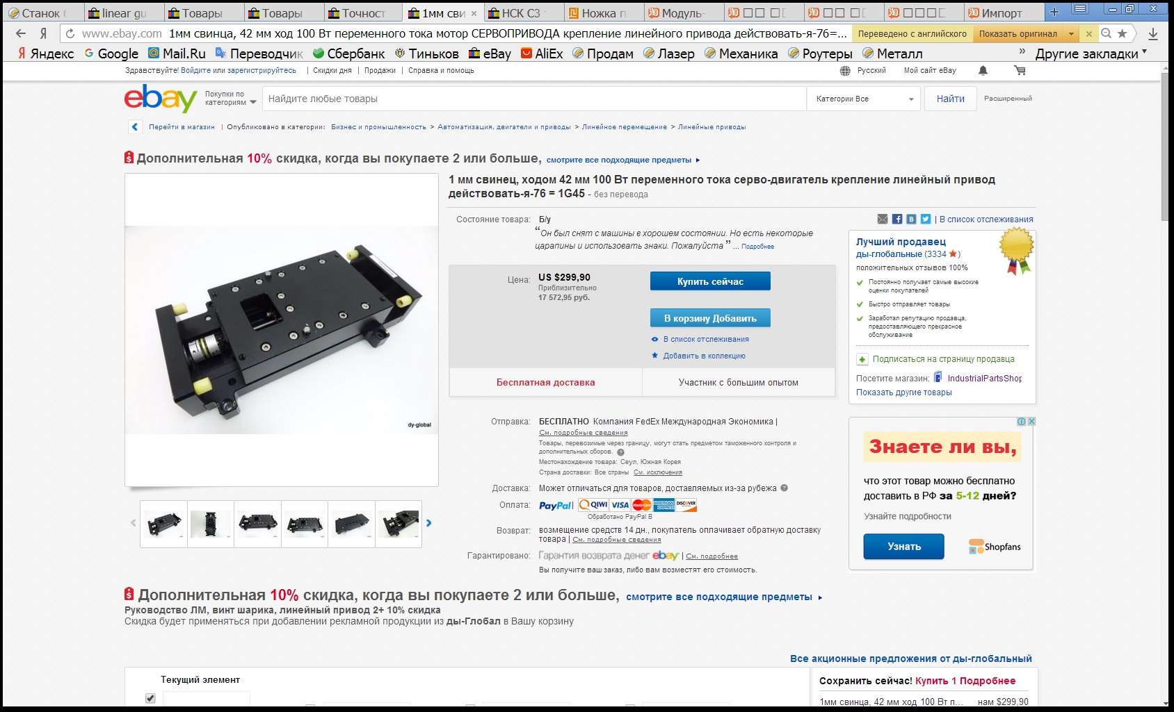

Или полиуретановые упоры на боковинах:
2017-08-26 18-45-31.jpg (3857 просмотров) <a class='original' href='./download/file.php?id=119007&sid=24af586f2ceed51687c543a68c091c65&mode=view' target=_blank>Загрузить оригинал (1.03 МБ)</a>
