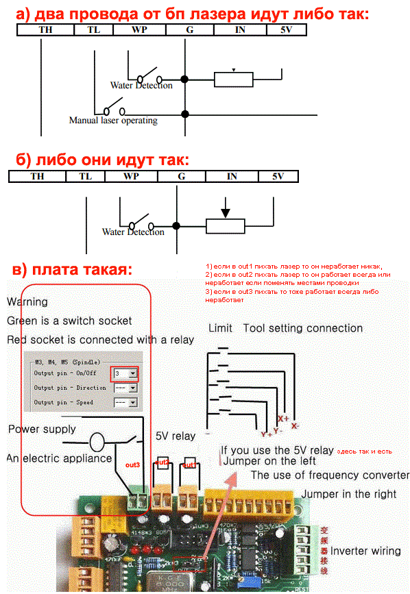

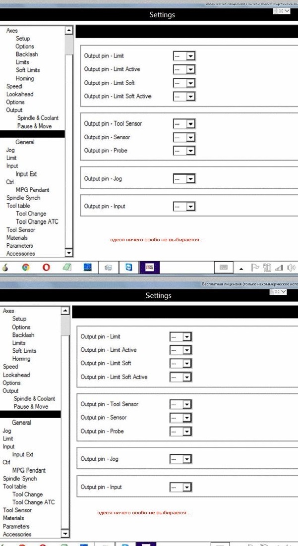

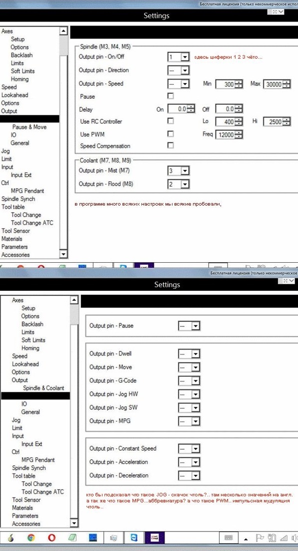

Купил на свою голову контроллер mk1 usbcnc , c двигателями все нормально а вот лазер не как не хочет поджигать.
Делаю так , подключаю провода которые при смыкание зажигают лазер от бп в разъем реле .
Схема такая
программа usbcnc
Схема такая
программа usbcnc

Ты используешь выход №3 с реле, которое стоит в разрыв питания лазера так?

Заработало , ваш ответ верный! Но я разобрался чуть раньшеselenur писал(а):Ты используешь выход №3 с реле, которое стоит в разрыв питания лазера так?
