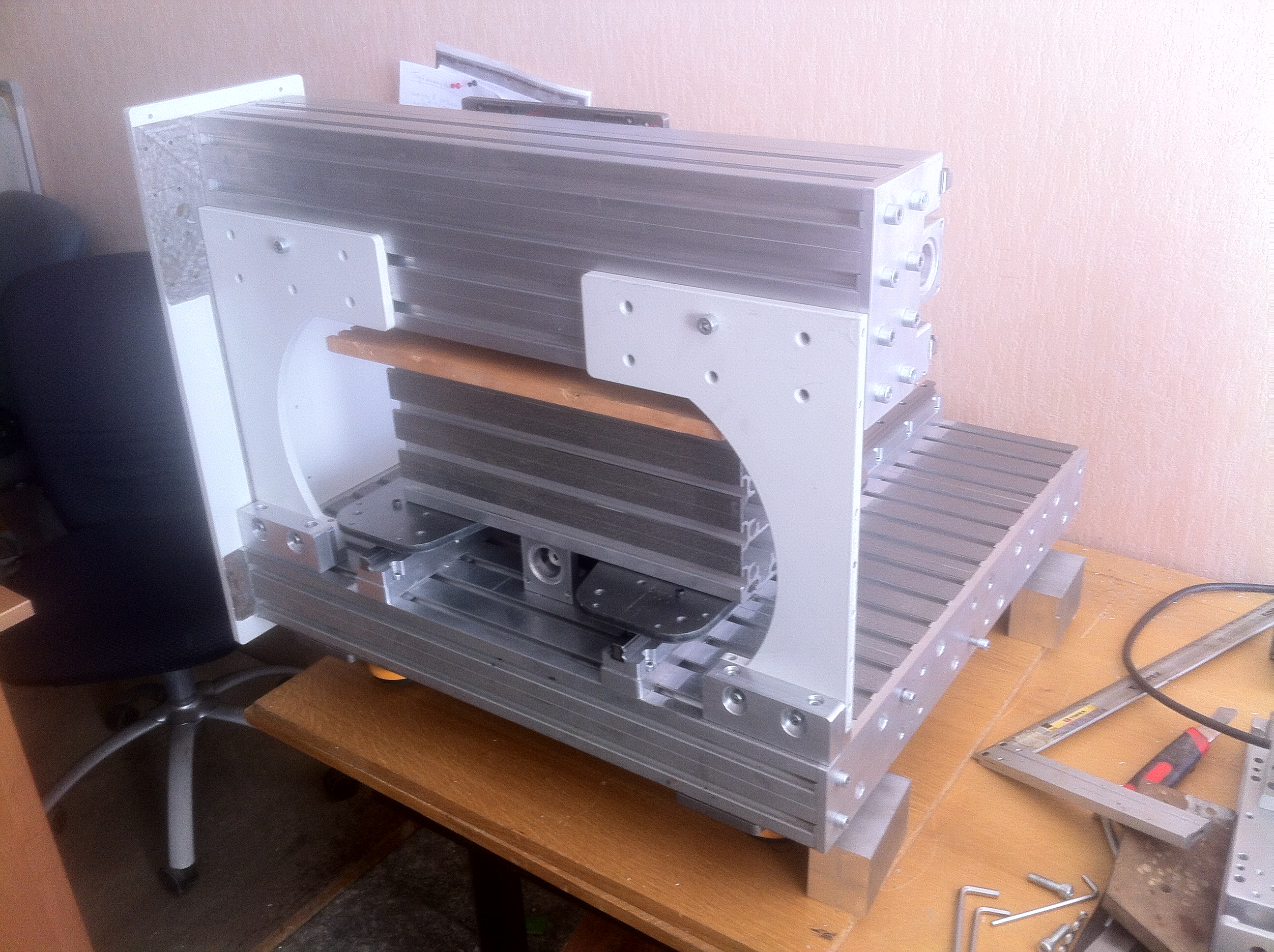

Перечитал тему и так и не понял
Нафига справа то висячий рельс? Для экономии профиля?
Ну на смену выехать - это то понятно,а с другой стороны зачем :thinking:
Re: Мелкий+ 400х300х150 с автосменой
Так было и в предшественике. Балку короче сделать.
Константин23
Сообщения: 470
Репутация: 62
Откуда: Krasnodar
Сообщение Константин23 »
frezeryga писал(а):Балку короче сделать.
А зачем? У меня балка 640мм и нормально все
Профиль 80х160 соберизаводской
Оч неплохо показал по жесткости
При 20 кг -до сотки даже не дотягивает (твоя методика с безменом :hehehe: )
я чисто из любопытсва :?

Ясно
Мотор то справа
На вылете защиты все равно не сэкономишь
И еще смущает кусок профиля впереди,его соединение на излом будет...оли еще опору пд него поставить :thinking:
На мелком стол то фиксировался жестко к боковинам
Ну интересно....
Надеюсь,все норм будет :good:
Тут такой зверский профиль что проблем небудет. Станина если как на мелком выходила какаято несуразная. Выпущеные рельсы норм себя показали а более короткая балка всегда хорошо. Насчет твоих замеров чтото нето у меня на мелком 3 сотки на 20кило. А у тебя сотка и портал длинее и профиль тоньше.

frezeryga писал(а): 3 сотки на 20кило.
Это в нижнем положении шпинделя?
Да в нижнем. Индикатор уперт в низ корпуса а тяну за цангу.

Lafayette писал(а):Это в нижнем положении шпинделя?
Ага
тока у меня хитрое нижнее ,оно самое жесткое)))
при 40 кг выходит около 4 соток

Врядли)))Ну попробую на досуге.Штатива нет для фотоаппарата(есть полупроф сонька)
Вот
Снято потертым айфоном)) Насчет точности весов в районе 20 кг ничо не скажу,а вот 40 кг - это реально упершись коленкой в стол

Константин23, плохо видно чото. Я микронный индикатор использую чтоб чотко видеть малые отклонения. И тянеш за болт в цанге или за кольцо накинутое на вал?

Под шпинделем спрятан дубель торчащий из стены :hehehe:
Ну это крайне странно ведь балка более тонкая длинная и высокая.

на вал накинул
это кронштейн шаговика с этого же станка)))
Может и правда не то делаю :wik:
Видно плохо,потому и не выкладывал пока(сейчас доступ открыл)
Надо получше снять
А показания по стрелочному (хороший,немецкий,поверенный)
Да там гнутся то нечему,сами смотрите ))))
Балка сзади сталью подвязана почти на всю длину
А в косынках шипы под паз профиля выфрезерованы
Гнутся нечему :lol1: Так что никакой фантастики
Вот,попалось под руку...при сборке снимал
