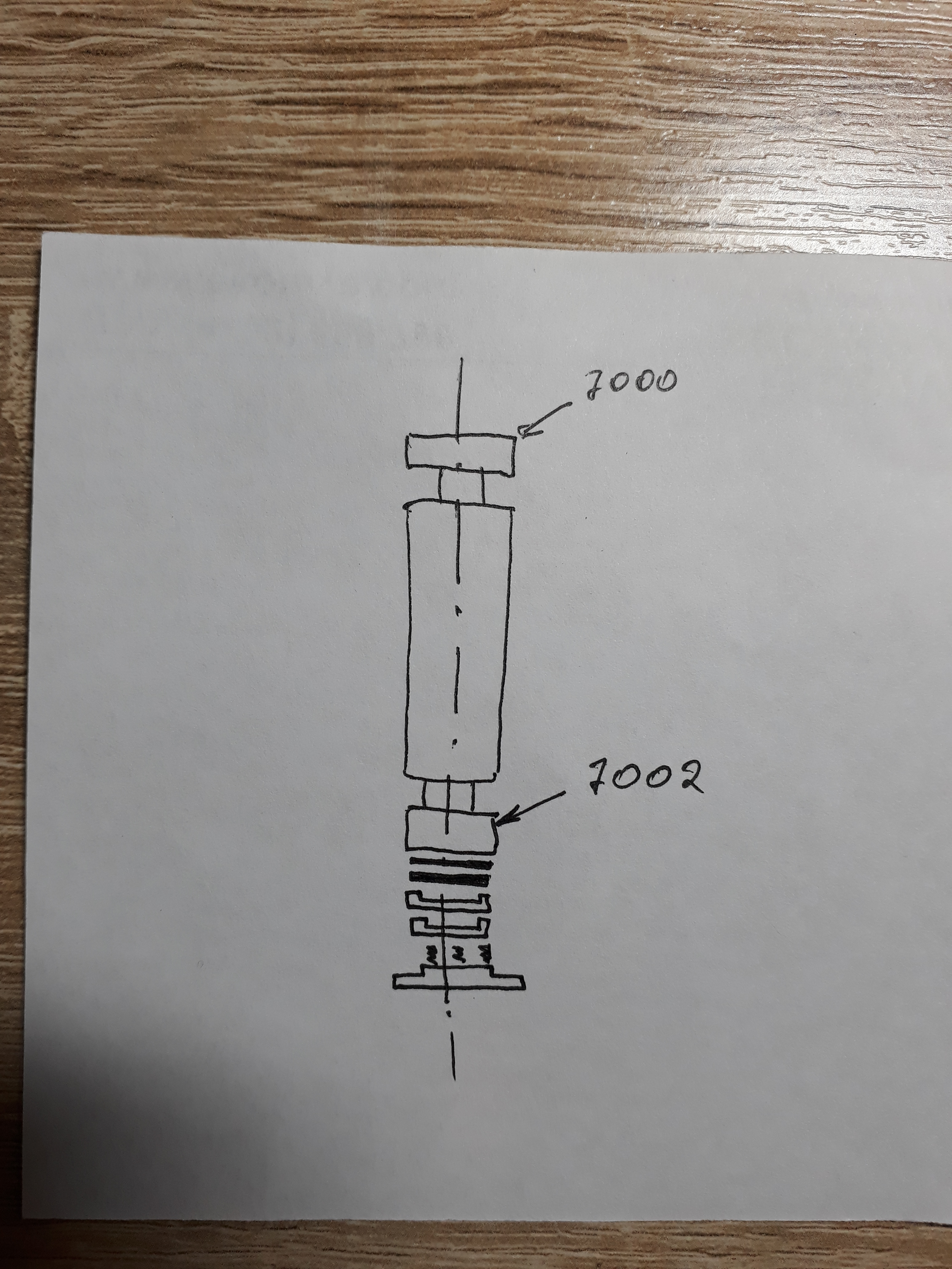

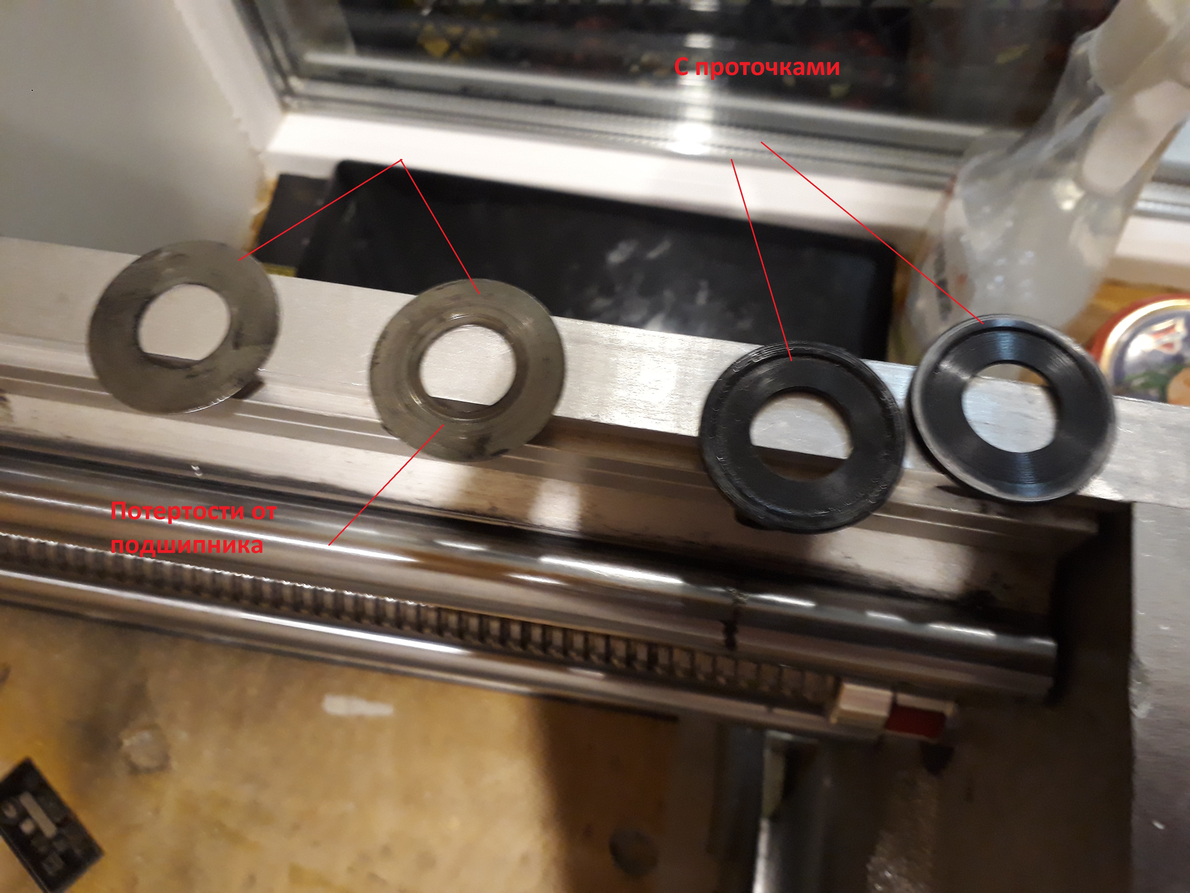

Доброе времени суток!
Решил заменить подшипники на шпинделе GDZ-65-800. При разборке обнаружил по две упорных шайбы с проточной и без проточки.
20170910_192818.jpg (3620 просмотров) <a class='original' href='./download/file.php?id=120018&mode=view' target=_blank>Загрузить оригинал (2.76 МБ)</a>
Накидал примерную схемку как был собран шпиндель.
20170910_194322.jpg (3620 просмотров) <a class='original' href='./download/file.php?id=120019&mode=view' target=_blank>Загрузить оригинал (3.55 МБ)</a>
Не очень понимаю, зачем шайбы с проточкой подпирают плоские пружинные шайбы. Которые в свою очередь упираются в обоймы подшипника. Если будет такая компоновка, то не будет компенсации износа (преднатяга). Может кто знает правильную компоновку и зачем по две шайбы?

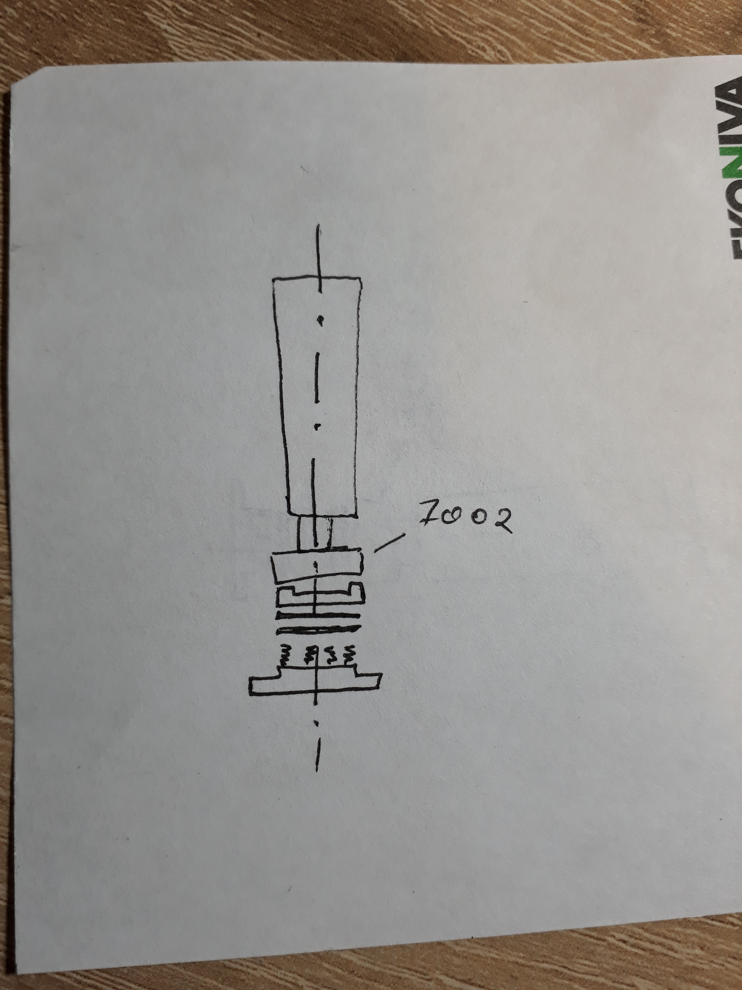

Собрал по такой схеме
