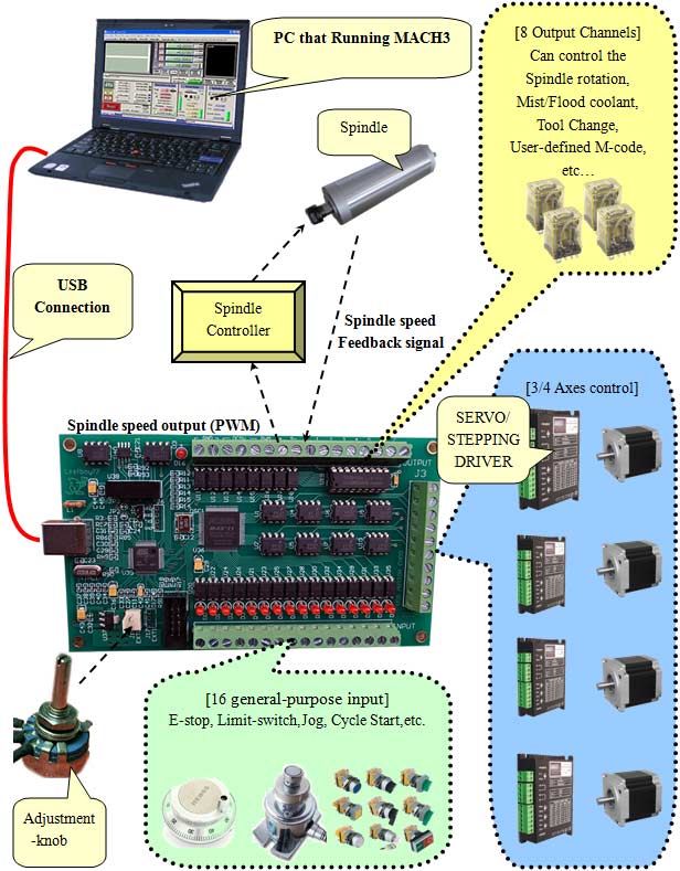

кто что знает по этой плате

Моноблок Делл "22" 4Ггц опер2г отдают в счет оплаты за 60000тг
Re: кто что знает по этой плате
nokhrin77 писал(а):Моноблок Делл "22" 4Ггц опер2г отдают в счет оплаты за 60000тг
это не говорит что на него Мач встанет.
Сообщение PKM »
да Мач встанет, почему нет, это ж не ЕМС2
вопрос какой в этом моноблоке тачскрин. если емкостной то не оч хорошо
Мач то встать встанет как работать будет. Форумы читаешь Мач поставили двиги жужат, поставили другой комп все пучком.
Сообщение PKM »
Ну здесь-то через USB плату будет. У меня мач со Smoothstepper работал на Win7x64 даже )
Мач на многом чем работает но не на всем стабильно.
Сообщение Impartial »
Нормальная плата, если денег не жалко. Ставь и работай. Все нормально будет.
Сообщение nokhrin77 »
Особенности
Не нужно устанавливать никаких драйверов USB, он может быть использован aftr подключения к компьютеру.
Полная поддержка USB с возможностью горячей замены, карта USB Мониторинг состояния подключения в любое время.
Максимальный шаг импульсов частотой 200 кГц, которые подходят для сервоприводов или шагового двигателя.
Индикатор состояния может быть полезно, чтобы показать, USB подключение, а рабочие stauts мигание.
16 универсальных входа, с конкретными показателями, состояния входного сигнала может ясно показывает.
Благодаря встроенным изолированного источника питания, внешний источник питания не требуется. Упрощение требования к питанию системы электронного управления для удобства использования. Кроме того, внешний источник питания также может быть применен для нагрузки Reduce USB.
Скорость подачи, скорость вращения шпинделя, или бег трусцой ставка может по управляется ручкой регулировки.
10 высокоскоростных оптронов whth 10 МГц, 24 общей оптроны для изоляции всех входных / выходных сигналов, это высокая стоимость Dsign может быть porvided высокой производительностью и стабильной системы.
Полностью suypporting Mach3 ограничения программного обеспечения и люфта функций.
В режиме реального времени график скорости и изменения скорости вращения шпинделя можно наблюдать
Полностью поддерживая все Mach3 версий, в том числе Mach3 R3.042.040 версия
Поддержка Windows серий, в том числе Windows2000/XP/Vista/Windows7.
Принципиальная схема подключения
BasicConnDiagramEn.jpg (2925 просмотров) <a class='original' href='./download/file.php?id=8270&mode=view' target=_blank>Загрузить оригинал (88.42 КБ)</a>
