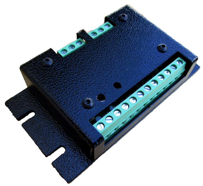

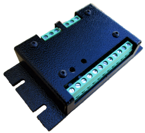

Теперь модуль продается и в корпусе - цена 1850руб.

Былобы удобней если бы он крепился на дин рейку.

В помощь изоляторы для нулевой шины и можно на din-рейку поставить.

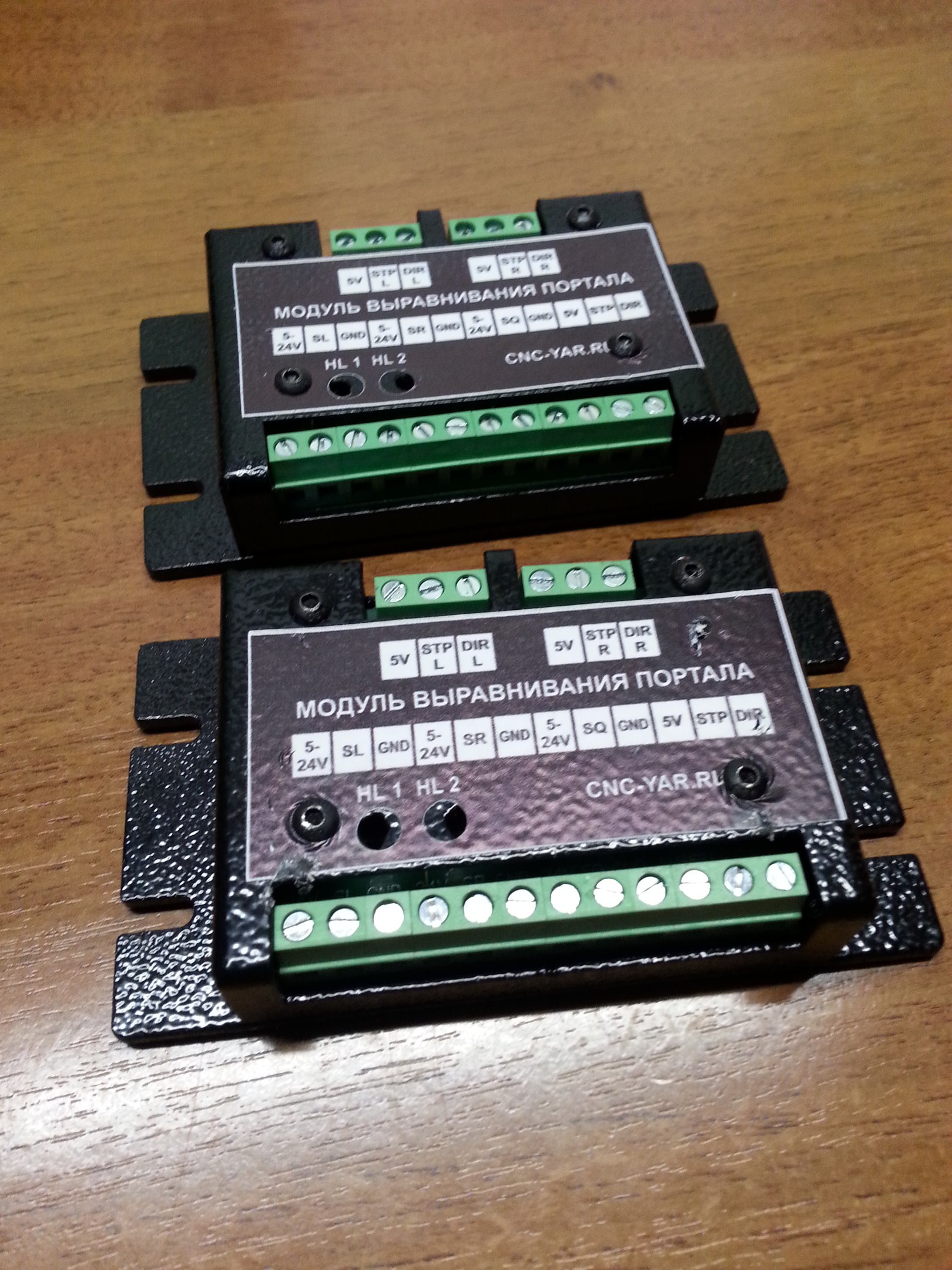

Получил два модуля! Качество изготовление хорошее. Пока не подключал, оставлю дополнительный отзыв после подключения. Спасибо Алексею.

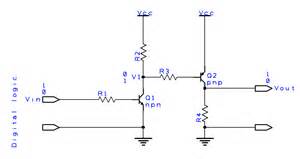

Если по каким-то причинам модуль не работает - вопросы стараюсь решать оперативно.
При подключении модуля к некоторым "автономным" контроллерам возникают вопросы, а именно с подключение на вход датчика. Дело в том, что входа контроллеров PNP, а не NPN и соответственно модуль "не работает". Эта проблема решается путем PNP-NPN конвертера на 1-м или на 2-х транзисторах или на 1-й оптопаре. У кого такая проблема возникнет например вот решение:

Схемка обратного конвертера NPN-PNP, но принцип думаю понятен.

Наверно полезно было бы продавать готовый конвертор или встроить его в модуль.

я думаю можно сделать универсальный вход на базе дифф приемника, один вход перемычкой вешается на 1/2 питания, на второй сигнал, меняя их местами выбираете тип входа

Или биполярный оптрон + перемычка для подтяжки оптрона либо к+ либо к-

Хотя оптрон наверно не прокатит этоже выход а я про вход подумал.
