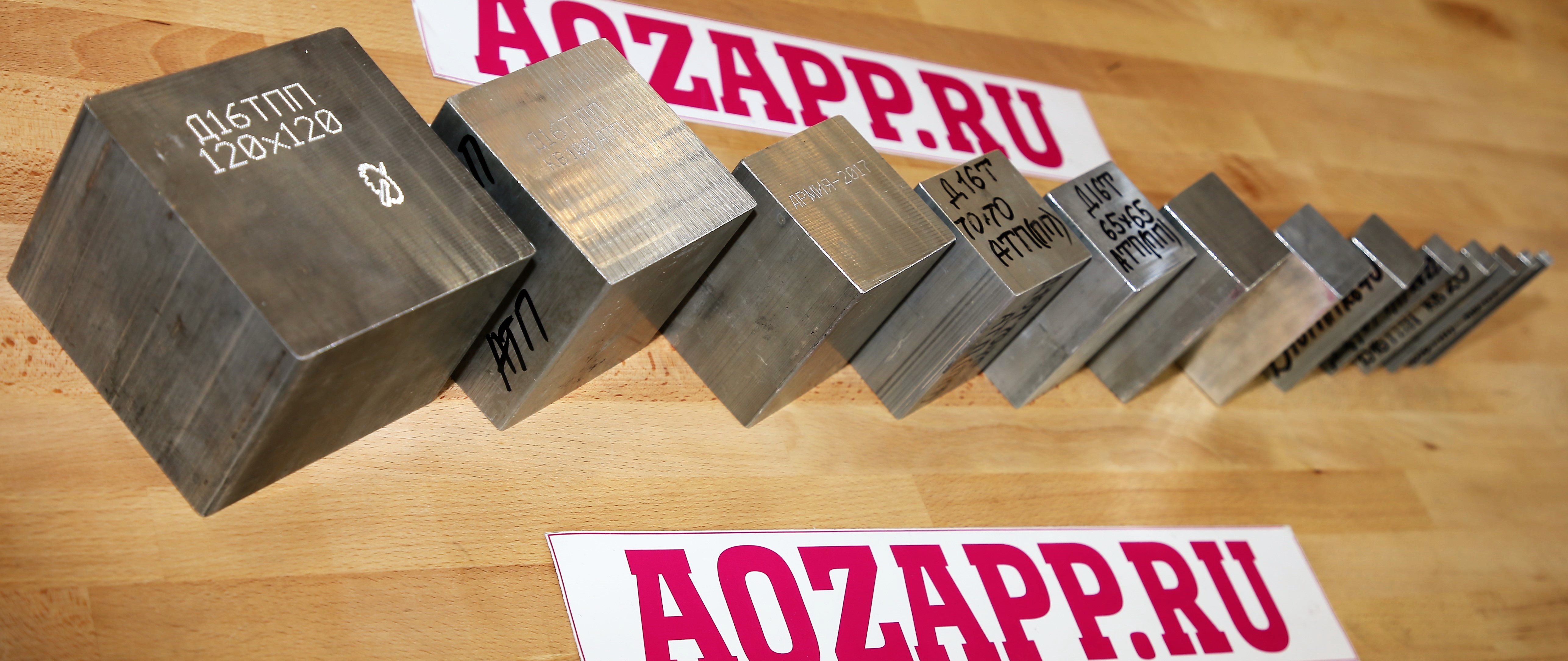

Leonid Vs
Сообщения: 1642
Репутация: 469
Откуда: г. Москва
Re: Куплю Проф. Труба 100х100х10мм.
Сообщение Leonid Vs »
Квадраты 80х80 и 100х100мм есть. Это просто прессованный пруток. Прямой. Подберем, если потребуется.
Кстати на некоторых квадратах видна иглоточесная маркировка.
Купили машинку, в т.ч. и по неоднократной рекомендации г-на Афтаева.
На стеллажах фотку квадрата покажу по запросу. А то боязно как-то. Полки показывать.
Наши экспонаты: Д16Т квадраты на АРМИЯ-2017 (5063 просмотра) <a class='original' href='./download/file.php?id=119612&mode=view' target=_blank>Загрузить оригинал (1.24 МБ)</a>
