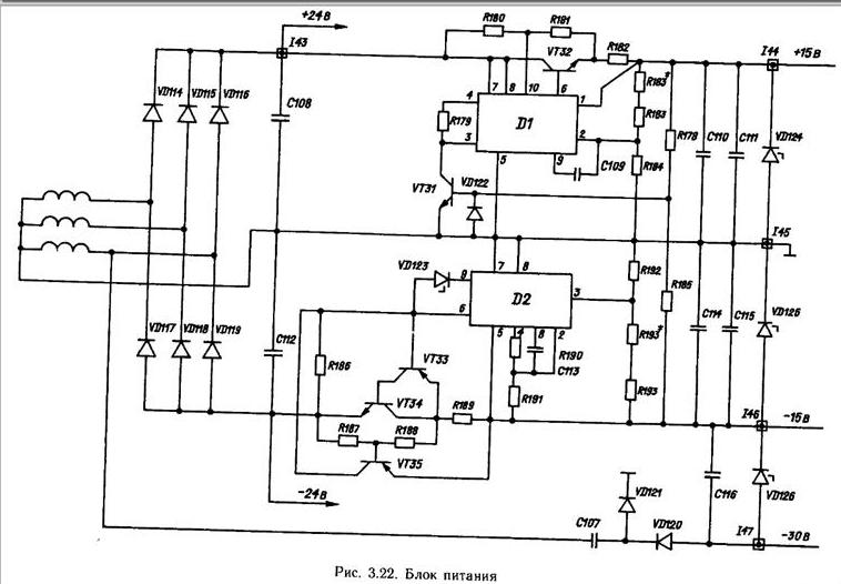

DSP1 писал(а):Извините , я вчера запутался в фазном-линейном :( .
Маленький 3-фазный трансформатор у меня выдает всего 12В между нулем и фазой ,
а должно быть 18В . Большой тр-р 115в линейного , а должно быть 155В .
Попробовал сегодня запитать преобразователь - без упр. сигнала все вроде нормально ,
светодиоды загораются и гаснут как в описании .
При подаче на вход сигнала от тестера в оду сторону моторы б.м. крутят ,
а в другую только дергаются , и сразу начинается рандомное мигание светодиодов .
Может это быть из-за низких напряжений ?

Leo_1943 писал(а):Наиболее вероятно пробой тиристора.
Тогда привод на выброс . Странно , что оба мотора ведут себя одинаково .
Я запитываю 12В в фазе , а надо 18В . Может из-за этого косячить ? ...обнадежьте ...

DSP1 писал(а):обнадежьте ...
всё может быть...
в одну сторону крутит же нормально(кстати - в синхронизацию попали просто наугад?)
в другую сбоит на обоих движках...
если так - то логично ,что это "общий" косяк, а общий у них блок питания,на который подается напряжение ниже нормы...
ну кроме этого и синхронизация берется с этого же транса...
но даже если пробило тиристоры - это очень дешево ремонтируется...

Проверьте "пилы" ,причем на фазовом управлении они не каждая пол платы отвечает за ось, там через один по-моему.

nkp писал(а):в синхронизацию попали просто наугад?
В этой теме выше и Leo , и N1X писали , что синхронизация берется с силовой обмотки .
Если я правильно понял . Поэтому я так смело и подцепил сторонний тр-р .
На первой странице , 2 картинка сообщения 10 .

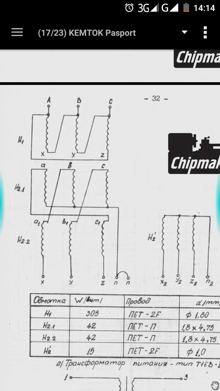

Схема транса и намоточные данные
Screenshot_2017-06-30-14-14-51.png (5229 просмотров) <a class='original' href='./download/file.php?id=119347&mode=view' target=_blank>Загрузить оригинал (393.4 КБ)</a>

maratNC, спасибо . Я уже купил 2шт. , про которые спрашивал выше .
Fanuc 0275 , подойдут-нет , не знаю .
Leo_1943, Простите за серость , а сколько будет линейное на выходе силовых обмоток ?

DSP1 писал(а):maratNC, спасибо . Я уже купил 2шт. , про которые спрашивал выше .
Там вообще то не только табличный бывает, т.к. видать по бедности бывали разной мощности, а вообще линейное от 95 до 140 подойдёт по силовой части, а в управлении всегда не выше заявленных выше

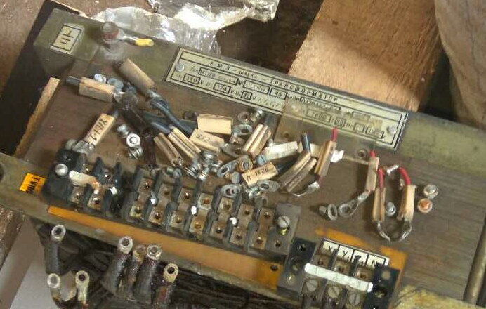

DSP1 писал(а):
Leo_1943 писал(а):не выше заявленных выше
Имхо , тр-р 6,3кВА маркирован 380/155/32 , или /165/ . С 32 понятно , а 155(165) ?
Кто-нибудь может посчитать Uxx вторички на рисунке ?
Мож , 180 входного привод потянет ?
У нас вот такой транс стоит. Движки оба на 21.
При замере прибором как раз показывает в районе 180В.
image-0-02-05-be4be1086932d05032bc828deb6c4dee6150da0b5733ca6a00e18bc4e11f3f5a-V(1).jpg (5122 просмотра) <a class='original' href='./download/file.php?id=119700&mode=view' target=_blank>Загрузить оригинал (251.94 КБ)</a>
