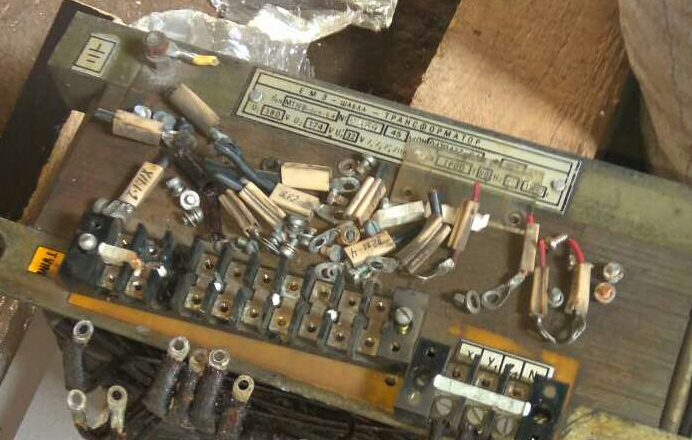

Re: Кемток. Какой трансформатор поставить?
vinhest писал(а):Это уже выходы со стабилизаторов , ....
Ща глянул как питание сделано, да, вся управа от низковольтной обмотки трансформатора похоже питается, а синхра выделяется резистивными делителями...

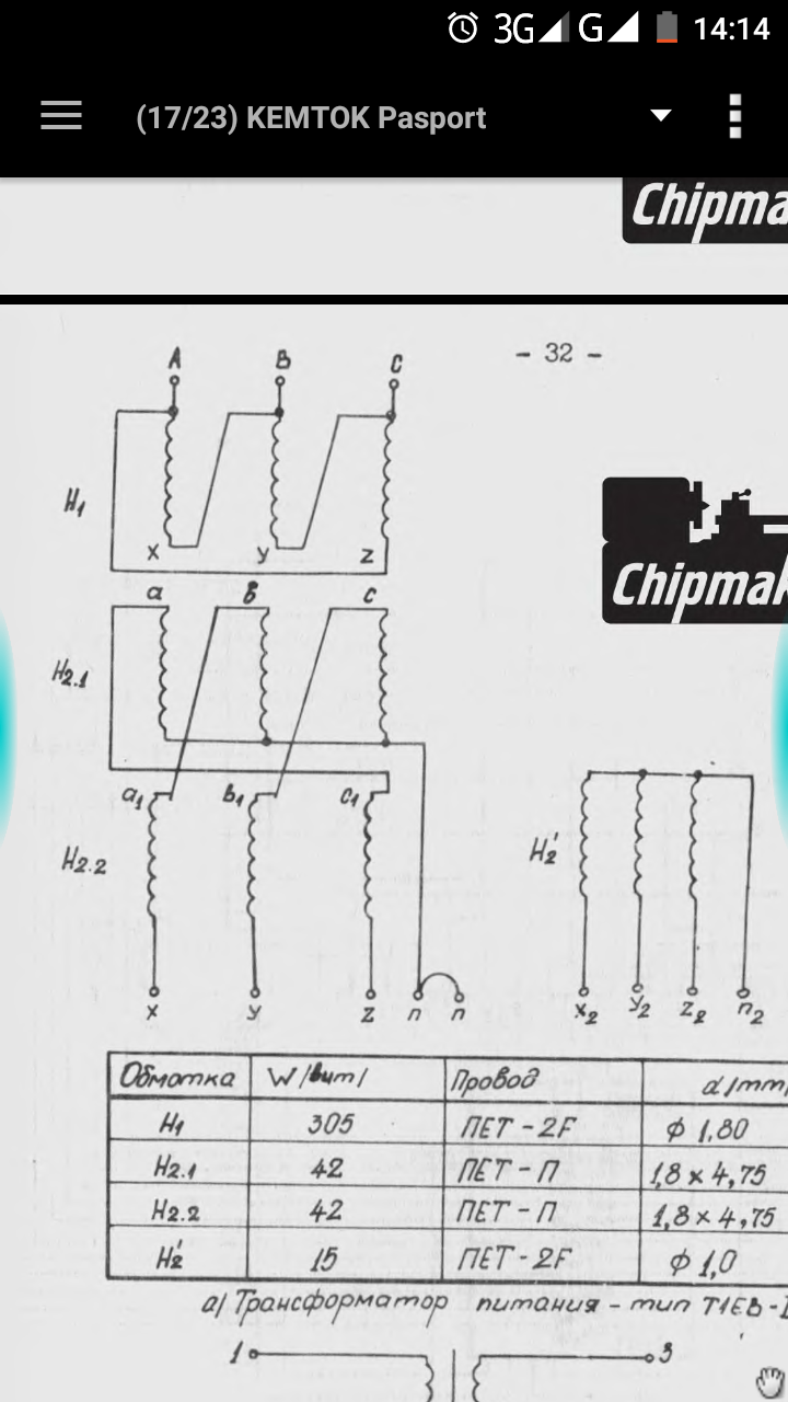

Да схемотехника таких преобразователей примерно одна.
Эти преобразователи реактивную как правило поглощают прилично , поэтому там где критично для сети перед трансформаторами ставили ограничительные устройства с небольшим падением , это и определяло два номинала трансформаторов в возможной комплектации .
Этот видимо для не критичных сетей.
DSP1
Сообщения: 172
Зарегистрирован: 15 янв 2012, 19:37
Сообщение DSP1 »
Помогите , плз , у меня с электроникой совсем плохо .
Привод Кемток , транс 380\155 отсутствует . Заменить хочу на 2 тр-ра -
мощный 380/130-170В и маленький 380/3х22В . Пугает то , что у родного тр-ра ( см. картинку от NIX )
как-то необычно соединены вторичные обмотки . Не получается при этом сдвиг фаз относительно
второй , низковольтной обмотки для цепей управления ? Будет работать преобразователь с двумя
трансами , или надо настраивать какой нибудь "угол альфа" :) ?

Поскольку силовая схема из двух полумостов на ноль, при движении в одну сторону открывается только три тиристора полу моста, это приведёт к насыщению сердечника транса. Поэтому нужен транс с заведомо завышенной мощностью или с вот такой хитрой схемой она не даст насыщения сердечника. Насчёт сдвига,низкое напряжение только для питания преобразователя, дальше он следит за наличием "пилы", а она из высокого делается. И можно одним, но мощным запитать силовую сторону.
