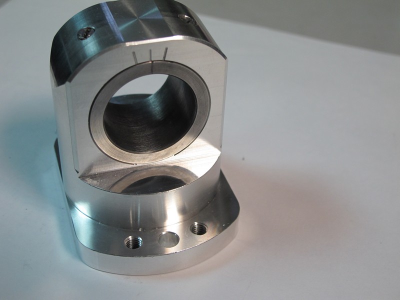

небольшой фотоотчет по приминению датчика контакт 3 в качестве измерителя инструментов
технологию юстировки позаимствовал с тс 27р
детали практически все из дюраля, только втулка под регулировку наклона из хвг и подкалена
втулка вклеена на датчик на смолу, разбирать датчик она не мешает
юстировка работает идеально :good: я доволен
в общем за небольшую цену можно получить очень хороший инструмент
остается сделать в станке отверстия под крепление платформы, это сверлить полимер и клеить резьбовые втулки
и хочу попробовать выточить ломкие вставки под стилус, в принципе ничего сложного в них нет
но это чуть позже, временно придется отложить
корпус и вставка.jpg (5566 просмотров) <a class='original' href='./download/file.php?id=119208&mode=view' target=_blank>Загрузить оригинал (68.68 КБ)</a>
настройка.jpg (5566 просмотров) <a class='original' href='./download/file.php?id=119209&mode=view' target=_blank>Загрузить оригинал (65.63 КБ)</a>
вклейка датчика.jpg (5566 просмотров) <a class='original' href='./download/file.php?id=119210&mode=view' target=_blank>Загрузить оригинал (104.08 КБ)</a>
датчик.jpg (5566 просмотров) <a class='original' href='./download/file.php?id=119211&mode=view' target=_blank>Загрузить оригинал (55.43 КБ)</a>
платформа.jpg (5566 просмотров) <a class='original' href='./download/file.php?id=119212&mode=view' target=_blank>Загрузить оригинал (68.43 КБ)</a>
сборка 1.jpg (5566 просмотров) <a class='original' href='./download/file.php?id=119213&mode=view' target=_blank>Загрузить оригинал (68.4 КБ)</a>
сборка 2.jpg (5566 просмотров) <a class='original' href='./download/file.php?id=119214&mode=view' target=_blank>Загрузить оригинал (69.47 КБ)</a>

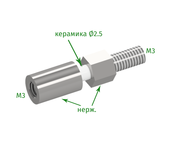

nik1 писал(а): и хочу попробовать выточить ломкие вставки под стилус, в принципе ничего сложного в них нет
Может проще купить вставку, у официалов, стоит 500 рублей.
Мне нужно 2-4шт, такое количество не особо интересно бизнесу :)
По идее там точить не долго, потом закалить и попробовать сломать
если не получится , то куплю

9ХС на воду и без отпуска,да еще и с направленным надрезом хорошо так брызнет))Если все под рукой -то стоит делать -все быстрее, чем ждать с моря погоды))

nik1 писал(а): если не получится , то куплю
Во второй половине сентября у меня появятся такие ломкие переходники
ts_break.png (5246 просмотров) <a class='original' href='./download/file.php?id=119350&mode=view' target=_blank>Загрузить оригинал (53.59 КБ)</a>
будут примерно по 400руб.
У Реника, резьба М4, у тебя М3.

Predator писал(а): У Реника, резьба М4, у тебя М3.
Может под спрос и M4 сделаю.
На кт 3 тоже м4
думаю типа такого точнуть , должно ломаться тока в путь
