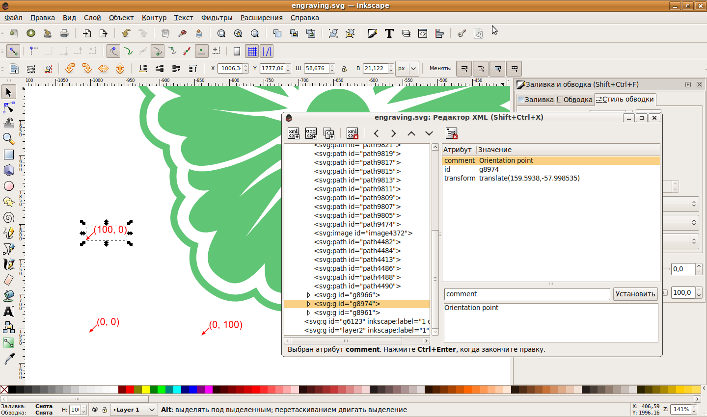

3-х точечный метод оффсета и масштаба
Идея задавать на объекте 3 точки и их координаты (сопоставлять реальные маркеры, отметки на заготовке). Таким образом можно деталь на станок класть любым образом, далее подводить центр к этим точкам (или спец. измерительную часть) получать координаты, вводить эти 3 тройки чисел (две пары для плоского случая) в наш плагин, он сопоставляет: реальные координаты станка --> 3 точки на заготовке --> 3 точки на отдельном слое поверх требуемой векторной картинки. Так отпадут проблемы масштаба и т.п. + появится возможность "продолжить" или "доделать" уже начатые действия (другими словами - сделать работу не на чистом куске породы, а нанести что-то на уже имеющееся изделие).
Сеточный метод оконтуривания
Пугать проблемой сложности оффсета не надо. Мой метод имеет растровые корни и весьма прост: накидать NхM точек (квадратная сетка), далее для всех оказавшихся внутри контура точек сетки (число пересечений с любым из вертикальных или горизонтальных ЛУЧЕЙ, исходящих из этой точки) проверить что окружность диаметра нашей фрезы не пересекает границ контура. После этого из каждой по правилу спирали обрисовываем траекторию вплоть до "касания изнутри" нашего контура. Полученные итоговые графики сеточных функций проверяем на совпадения, выкидываем дубликаты.
Полученные сеточные границы расширяем наружу вплоть до заданной точности. Результат - готовое оконтуривание.
Предлагаю обсудить данный метод.
Это хорошая очень хорошая идея... Нужно продумать реализацию...
Варианты:
1. 8 полей (x1,y1)->(x2,y2) (x3,y3)->(x4,y4). Тут нужно учесть, что поля можно располагать только в столбик по одному, т.е. будет 8 строчек. (Это для плоского случая, для объемного 18 полей.)
2. Кнопка, по которой создаются двве контрольные точки с заданными координатами, которые можно в ручную переместить, потом возможно два варианта:
а. автоматически вычислять трансформацию, при выполнении Path to gcode.
б. заполнять поля оффсетов, и масштабирования по нажатию кнопки.
3. ...
О! нужно еще ввести поля поворота в плоскости. Правда поворот возможен только в плоскости XY, иначе G02 и G03 будут некорректно работать.
Нужно определиться есть ли необходимость позиционирования в пространстве (по трем точкам) или хватит только плоскости?
Кстати, если брать не одинаковое масштабирование по осям х и у, то нужно на одну точку больше.

Насчёт неравного масштаба по осям для плоского случая: мне до сих пор кажется, что любое преобразование плоскости такого типа задаётся матрицей M(угол, коэфф X, коэфф Y, смещение X, смещение Y). При этом угол=f(зеркальность, kx, ky) (насколько я понимаю).
Состояние 2D плоскости однозначно определяется одним вектором (x_a,y_a),(x_b,y_b) + "отражение", т.е. мы не знаем с какой стороны третья точка будет. Если предполагать, что "зеркалирования" не будет (всегда треугольник ABC переходит в A'B'C' а не в A'C'B'), то достаточно четырёх координат. Постановка проблемы "масштабирования" кажется несколько неверной.
Для спокойствия предлагаю всегда задавать 3 точки. В будущем добавится возможность делать полноценное преобразование в 3D. Третью кнопку сделать как "часть радиобаттона" из трёх случаев: координаты, "normal ABC->A'B'C'", "mirrored ABC->A'C'D'"
По поводу оффсета. Предлагаю сбавить обороты, т.к. силы наши ограничены и всё в этой жизни не успеть. Думается, пока можем ограничиться визуальной проверкой и коррекцией исходного контура вручную. всё-таки полного автомата быть не может. вопросы вида "как разбить программу на 10 G-код подпрограмм-фрагментов чтобы всё идеально совместилось" и т.п. намного актуальней сейчас (корректные точки старта и масштаба-поворота).

Может всетаки проще взять три контрольные точки, или ограничить растяжение (вместо независимых по х и у, разрешить только по плоскости ху)?
И какая должна быть реакция плагина?
1. Заполнить графы в окне мы ИМХО не сможем. Можно только записать данные в файл, или добавить в рисунок (текстом например).
2. Как обозначать эти точки? У меня такое предложение: сделать отдельную кнопочку(радио или таб) в которой вводишь желаемые (преобразованные) координаты точек (двух или трех как решим), затем нажимаем кнопочку и в сцену добавляется три группы содержащие стрелку и приписку с координатой. Потом пользователь перемещает их в нужные места.
А дальше два варианта:
а. Нажимает клавишу и в сцену добавляется описание, что и куда нужно ввести, чтобы получить преобразование.
б. При экспорте кривых плагин ищет в сцене эти группы (у них можно сделать специфический коммент) и сам подставляет нужные значения.
О, можно как вариант при нажатии кнопки добавления контрольных точек, добавлять точки например (0,0), (0,100), (100,0), а пользователю вводить нужные координаты путем изменения текста в этих группах... (только нужно разобраться с локалями - вечная проблема у нас разделитель дробной части "," у них ".").

согласен на три точки. согласен, что это самый адекватный вариант для пользователя. Вариант с тремя слоями, на каждом по точке не удобен? так эти точки можно подвергать всем модификациям одновременно с самим объектом.

А зачем обязательно слои? Их можно в любое место впихнуть :).
Просто добавим им поле типа comment="Orientation dot".
Нужно придумать, что делать с гравировкой, я думаю перед добавлением новых функций имеет смысл отделить новую версию...

Точно. Там же есть label, title, description. Тогда надо наделать тройки точек по правилу label или description = (a00,b00,c00). Причина "00" в том, что часто одну деталь надо разбивать на много кусочков (скажем, резную стену на куски по 400x400) или что-то небольшое под маленький станочек 100x200 и т.п. без идеальной стыковки работа невозможна. Вариант с отдельным (для удобства) слоем и именованным точкам хорош!
Алгоритм работы: выбрали контуры, в диалоге вписали 0 и получили результат. Осталось только серилизованный вариант настроек сохранять во внешний файл/грузить из него... либо в буфер обмена скидывать.

dormouse писал(а):Точно. Там же есть label, title, description. Тогда надо наделать тройки точек по правилу label или description = (a00,b00,c00). Причина "00" в том, что часто одну деталь надо разбивать на много кусочков (скажем, резную стену на куски по 400x400) или что-то небольшое под маленький станочек 100x200 и т.п. без идеальной стыковки работа невозможна. Вариант с отдельным (для удобства) слоем и именованным точкам хорош!
Настройки можно каждый раз брать из сцены (рисунка), просто искать элемент с нужным комментом.
Чтобы все было примерно так а пользователь мог сам изменить текстовые поля и перенести точки куда ему нужно:
