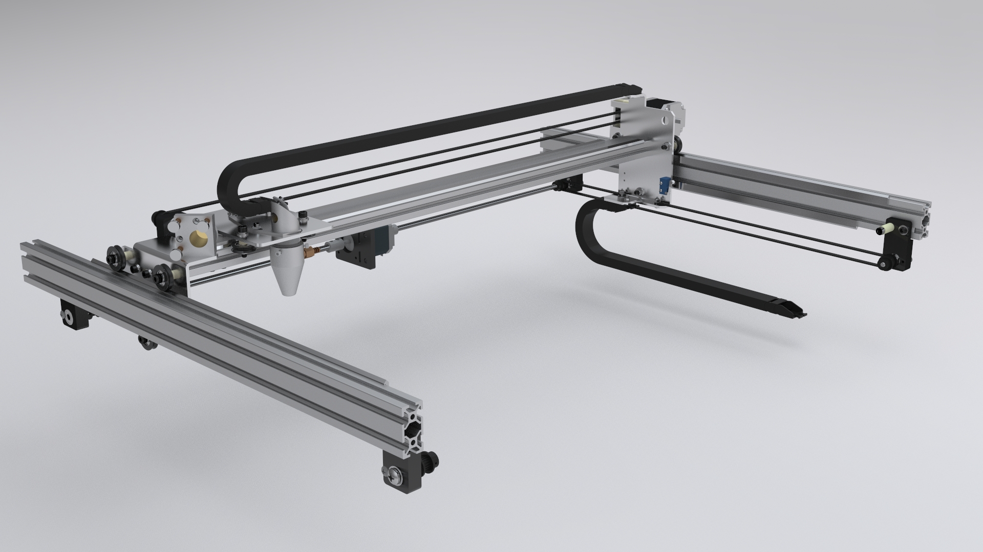

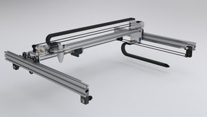

прикидываю длину валов по оси Y, если у меня двигатель с двумя валами, его имеет смысл сдвигать в правую сторону от центра, или сделать как у всех - по центру?
Из теоретических плюсов... Если ШД будет правее, то на него пойдет меньше дыма/грязи т.к. резка разной мелочи в основном идет обычно в левом дальнем углу.
Из минусов.. У меня полная ширина оси Х получается чуть меньше 90см, можно сделать один вал 60 другой 30см, 8мм диаметром 60см длиной стальная напрявляйка с али будет вибрировать?
Общий конструктив примерно такой, редукторы не планируются, шпули 20 зубов GT2 под ремень шир.10мм уже приехали.
xy_mech.jpg (7030 просмотров) <a class='original' href='./download/file.php?id=113549&sid=ae9dde7d82bb5843838f3f99371fafe2&mode=view' target=_blank>Загрузить оригинал (886.2 КБ)</a>

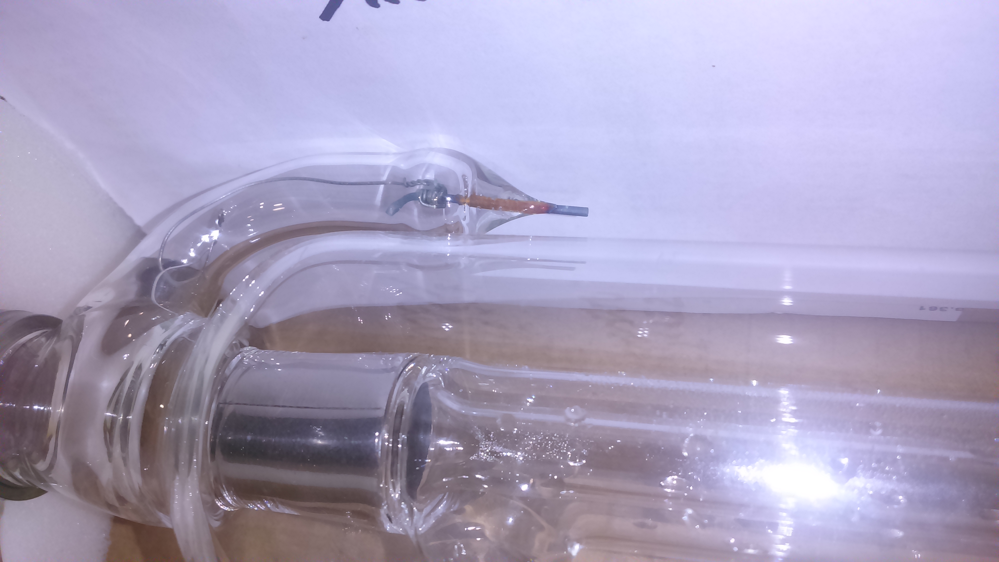

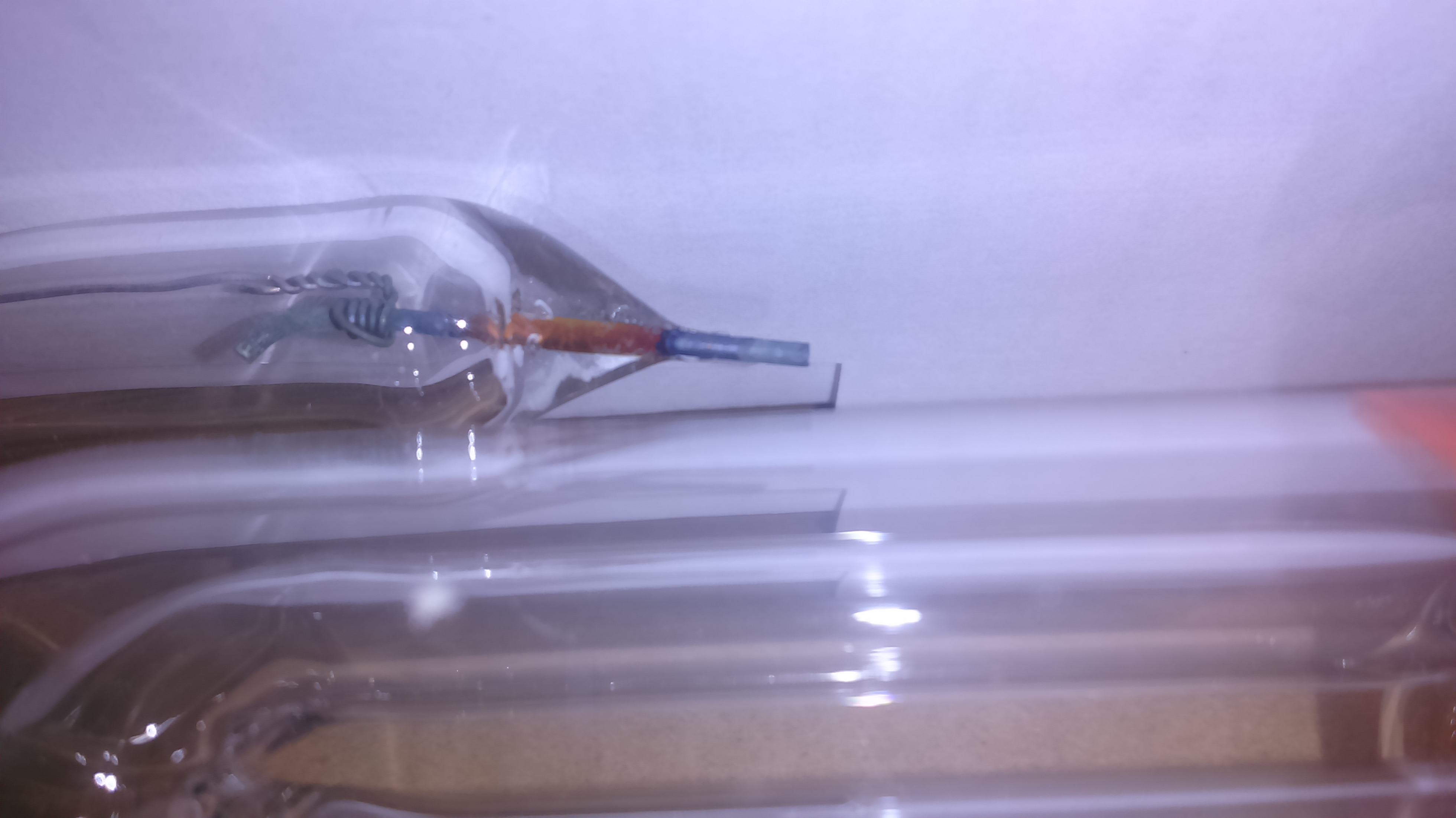

Если не трудно покажи (фото) трубу в местах подключения проводов (высокое напряжение и земля). Спасибо.
and361
Сообщения: 235
Зарегистрирован: 02 апр 2017, 10:54
Репутация: 6
Re: Мой первый со2 резак >60х40
Сообщение and361 »
kupidon писал(а):Если не трудно покажи (фото) трубу в местах подключения проводов (высокое напряжение и земля). Спасибо.
нет проблем
DSC_1121.JPG (6734 просмотра) <a class='original' href='./download/file.php?id=118390&sid=ae9dde7d82bb5843838f3f99371fafe2&mode=view' target=_blank>Загрузить оригинал (1.41 МБ)</a>
DSC_1122.JPG (6734 просмотра) <a class='original' href='./download/file.php?id=118391&sid=ae9dde7d82bb5843838f3f99371fafe2&mode=view' target=_blank>Загрузить оригинал (1.58 МБ)</a>

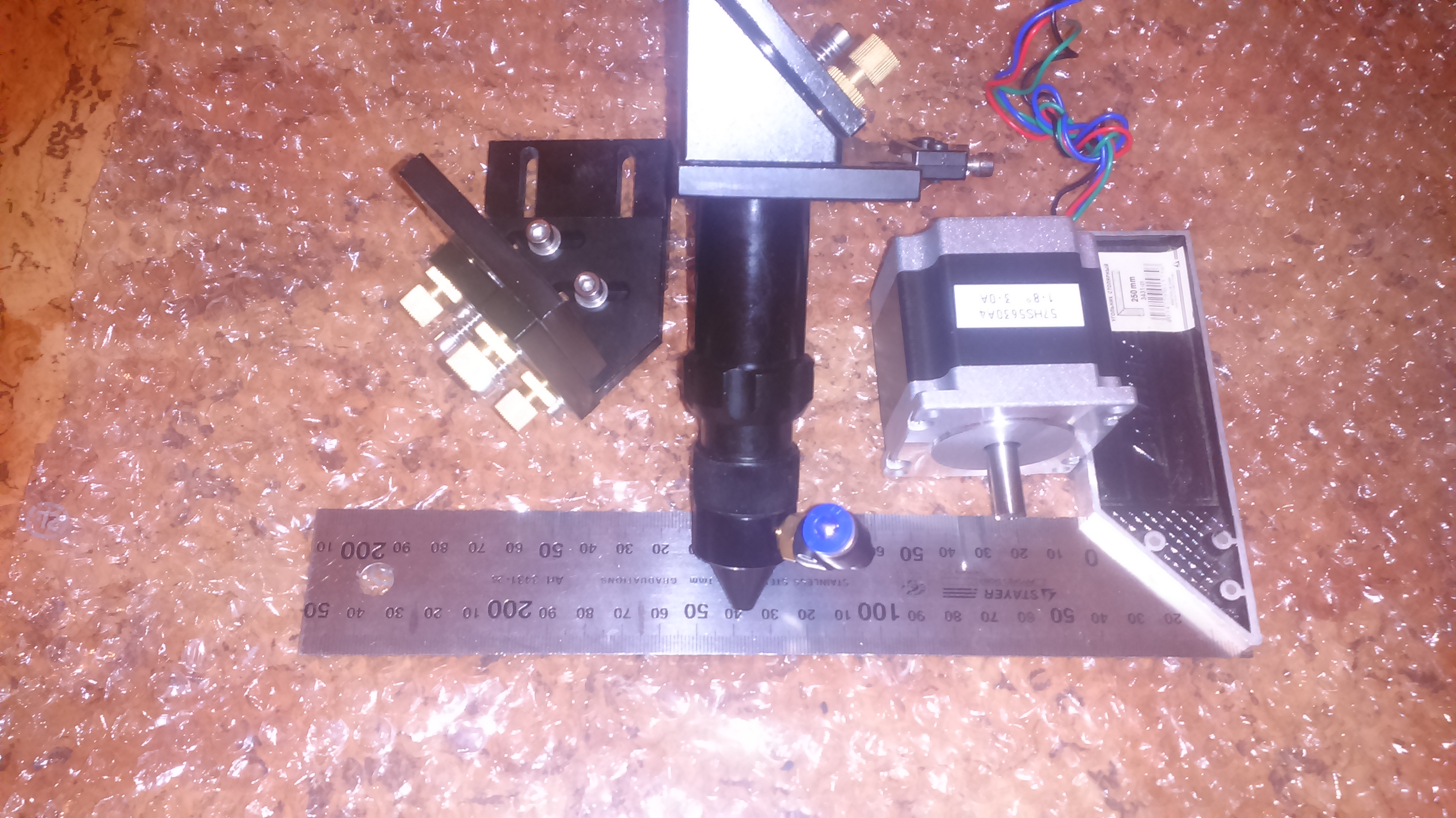

arkhnchul писал(а):вытащить зеркало и двигатель за пределы балки портала уже никак? хотя бы те 40мм можно будет вернуть.
так то можно. Комплект оптики на фото выглядел вполне компактно, а живьем - толстые тяжелые алюминиевые основания. В принципе, там все разьемно, и эти громоздкие основания можно не использовать. т.е., начертить и заказать у рекламщиков более компактные и легкие из акрила. В некоторых кругах их стало модно печатать из пластика, напр. https://www.thingiverse.com/thing:2380259
http://www.yeggi.com/q/air+assist/ - чего только не делают, лишь бы не платить китайцам. :)
Вобщем, если основания начертить и заказать более компактные основания из акрила скажем, 4-6мм толщиной то выигрываем + рабочее поле ну... Сантиметра 3-4 навскидку. Вот родные комплектом, без 1-го зеркала которое напротив трубы, оно еще больше.
DSC_1124.JPG (6685 просмотров) <a class='original' href='./download/file.php?id=118555&sid=ae9dde7d82bb5843838f3f99371fafe2&mode=view' target=_blank>Загрузить оригинал (2.49 МБ)</a>
еще можно заменить некоторые регулировочные болты зеркала на более компактные. Меня смущает вопрос нагрева - эта оптика серьезно греется? Если да, то лучше от оснований из акрила отказаться.
Хотя акриловые - делают. https://www.flickr.com/groups/lasersaur ... nix/page2/

and361 писал(а):эта оптика серьезно греется?
довольно таки. После долгого реза (полчаса-час) не обжигающе, палец обычно еще терпит, но весьма горячие.
and361
Сообщения: 235
Репутация: 6
Сообщение and361 »
спасибо, понял. Значит, акриловые основания для крепления оптики годятся лишь условно, как временная мера.
Крайне слабо верится что китайцы будут делать голову из алюминия почти полкило весом (400+гр) без веских на то оснований. Либо это комплект оптики на мощные станки, 100-150вт.

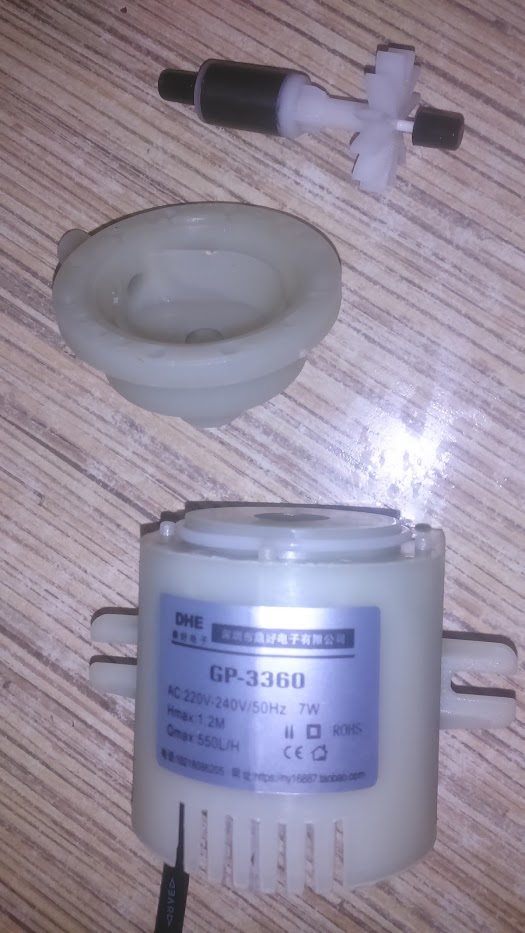

Есть богатый опыт по пользованию аквариумных погружных насосов - за последние 5 лет их, в аквариуме сгорело штук 6. Их никто не пинал ногами, не грыз, не бил молотком - просто медленно и верно сгнивала внутри обмотка, с соотв. неизбежным обрывом. Есть конечно фирмовые, Eihem и т.п., но это как минимум, на порядок другая ценовая категория.
Не найдя обзоров, рискнул купить на али помпу, которая не только погружная, т.е. может работать и так и так, по описанию - циркуляционный насос для контуров отопления, может работать даже в кипятке. Итак, GP-3360 rewiev. Включил насухую, без воды вообще, - крутится очень тихо, мягко, корпус прогрелся макс. до 40гр, после чего издевательство над насосом закончилось, он выжил, продавец не обманул.
Бросил в банку с водой - дует хорошо, для средних лазерных труб явно более чем достаточно.
Ось ротора - керамика, смазана чем то типа очень густого силикона, ось закреплена в мягких силиконовых вставках (черные), отличный демпфер.
Ротор крутится внутри воды, точно так же как в аквариумных, но в отличии от них может работать без погружения в воду и ось ротора смазана.
Из минусов - зачем то штуцеры сделаны разного диаметра, если выходной сделать раза в 2 больше, почти уверен производительность серьезно вырастет.
Изнутри - нормально, конструктив позволяет делать периодическое ТО.
DSC_1131.jpg (6572 просмотра) <a class='original' href='./download/file.php?id=118925&sid=ae9dde7d82bb5843838f3f99371fafe2&mode=view' target=_blank>Загрузить оригинал (86.92 КБ)</a>

зы: жадность выросла до 130х100см размер станка, собрал из 20-го конструкционного профиля алюмики, там места навалом.
