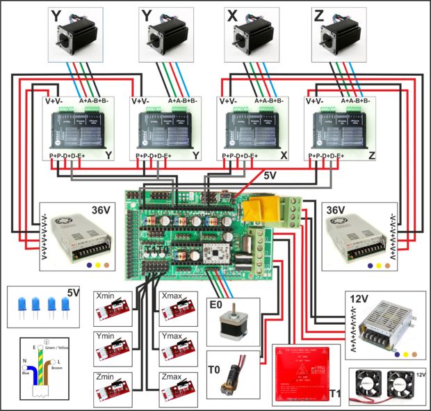

В гугле куча схем по подключению драйверов для нема23 к ардуино+рампс
Вот например:
http://arduino-diy.com/arduino-THB6064A ... el-nema-23
или:
http://mojreprap.pl/viewtopic.php?t=4382
Рядом в теме:
http://www.cnc-club.ru/forum/viewtopic. ... &start=400

спасибо. Наверное возьму пока ramps 1.4 с DRV8825 , пишут что даже нема23 они тянут если они не более 2,5А, но радиаторы или менять или обдувать.
Chpok
Сообщения: 371
Репутация: 18
Re: Мой первый со2 резак >60х40
Сообщение Chpok »
and361 писал(а): спасибо. Наверное возьму пока ramps 1.4 с DRV8825 , пишут что даже нема23 они тянут если они не более 2,5А, но радиаторы или менять или обдувать.
Тянут то тянут,не получилось бы так что они тянут слабее чем 17-е на полном токе,ты же им наверное только минимум можешь дать

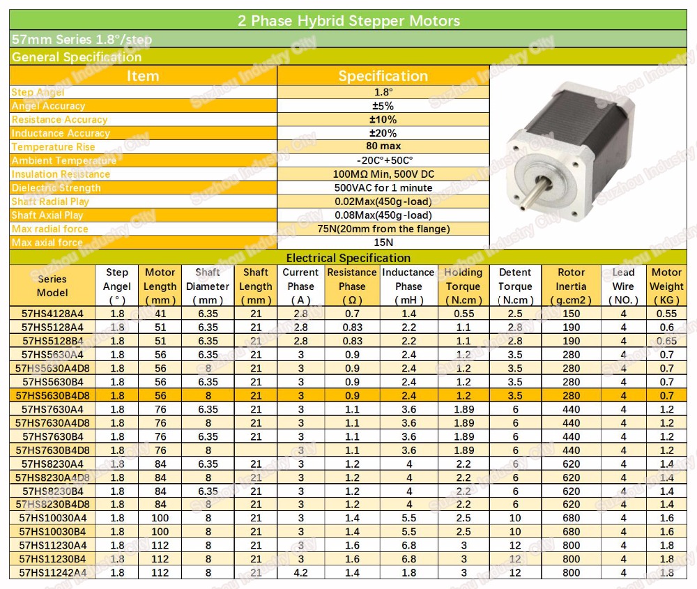

нема23 как я понимаю, это всего лишь типоразмер по крепежу, их много и характеристики разные.. 57HS5125B4 например как раз с двумя валами и током 2,5А
http://image.dhgate.com/0x0/f2/albu/g4/ ... pcg812.jpg
Опять же, это скорее всего некий предельный ток, пользоваться которым долго - чревато.

из недорогих nema23 с двумя валами нашел 57HS5630B4D8 - метровый портал из 2040 станочного профиля по Y потянет? Драйвер TB6600, 5А
NEMA-23-CNC-Stepper-Motor-57x56-nema-23-stepping-motor-3A-1-2N-m-double-shaft.jpg (10426 просмотров) <a class='original' href='./download/file.php?id=109946&mode=view' target=_blank>Загрузить оригинал (345.81 КБ)</a>

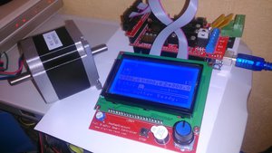

потихоньку ползет комплектуха с китая.
Пришла электроника, https://goo.gl/eOSebo - этот комплект. Лишние детали пущу на здпринтер.
Также, пока еще один ШД двухвальный 2х 8мм нема23.
В адских муках прошил ардуину, 1.7.7 - единственная версия которая пожелала работать с прошивкой Marlin co2.
http://3dprintzothar.blogspot.ru/2014/0 ... h.html?m=1 - прошивка с этого проекта.
Вроде работает, хотя конечно полноценно проверить пока не могу. По менюшке навигация тоже работает, толком не изучал.
В принципе, у меня где то валяется пара движков от старого матричного принтера, можно пока на них отладить...
А пока так:
DSC_1015.jpg (10253 просмотра) <a class='original' href='./download/file.php?id=112563&mode=view' target=_blank>Загрузить оригинал (159.32 КБ)</a>
