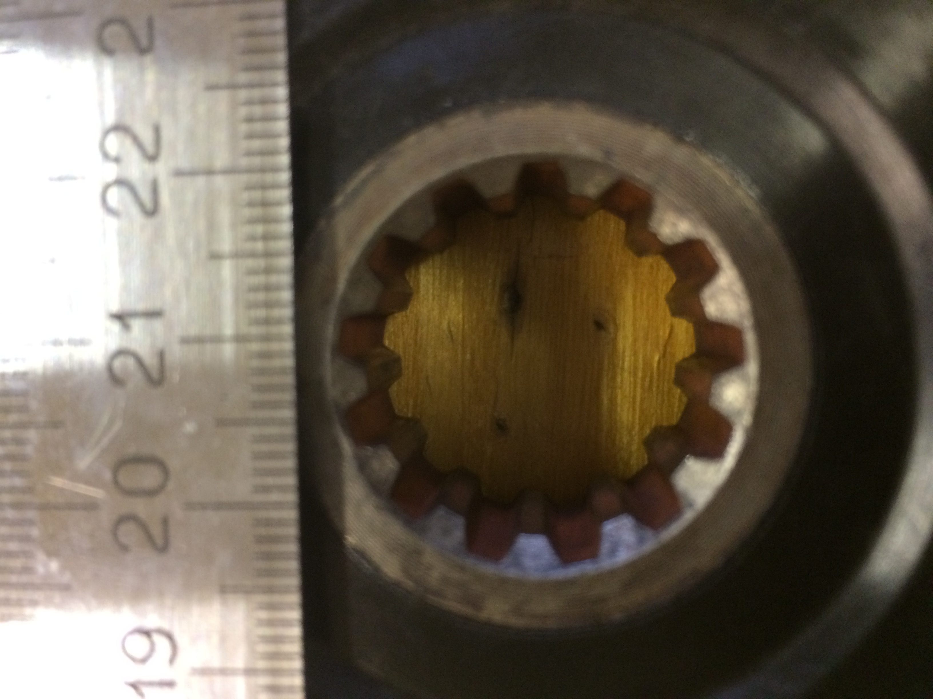

Добрый день!
Проблема:
Необходимо сделать чертёж шлицевого соединения:
Его параметры:
Z=13
Диаметр по образующей вала 25.4(+-0,2)
Диаметр по образующей ответной детали 22(+-0.2)
Судя по всему данное соединение сделано не по ГОСТу, а по некоторому стандарту с применением дюймовых размеров(это мой домысел исходя из размера 25.4...)...
Может быть кто-либо сталкивался? Или есть возможность каким-либо образом его построить в программе?
Заранее спасибо.

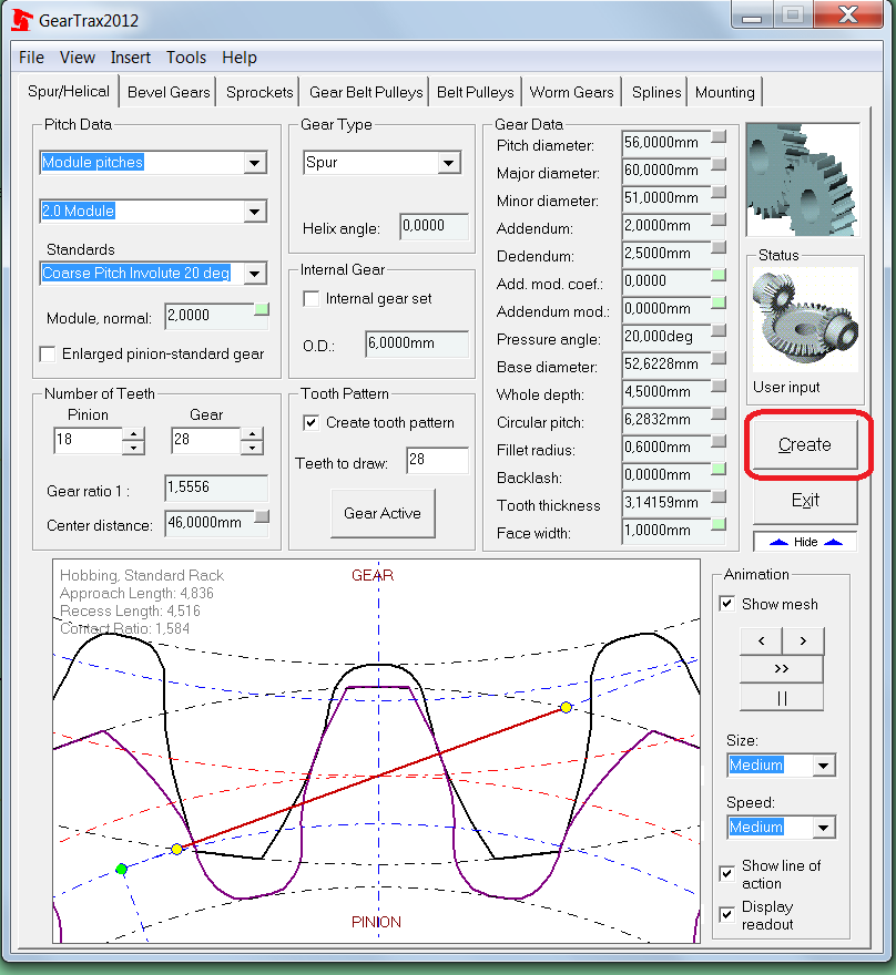

Re: Шлицевое соединение дюймовое
Supermagnetto писал(а):да ещё и язык не хочет меняться на великий и могучий;)
Нет у него русского
Supermagnetto писал(а):Я его запустил, просто без solida чё то поделал и понял как выгрузить файл
Он не выгружает файл.
1. Запусти Солид
2. Запусти GearTrax
3.Жми кнопку Create. И если все правильно стоит, увидишь чудо ;)

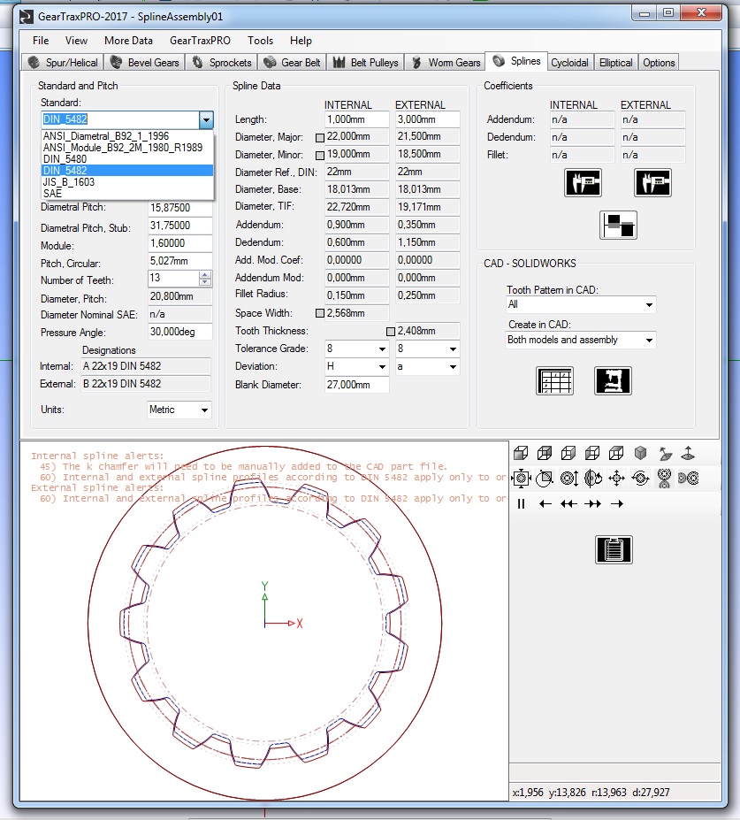

Ну это ладно, предположим я вхожу в какой нибудь стандарт например din5482 а дальше меняю кол-во зубов на 13, а далее как посмотреть варианты? у меня просто почему то только один даёт...

А кто нибудь может подсказать что такое : "Номинальный внешний диаметр втулок шестирён" ? это как можно расшифровать по простому?)))
Сообщение Supermagnetto »
В сплайнах( это шлицевые есть несколько вариантов из них вроде не один не подходит..) или я что-то не так делаю...
123333123.jpg (4510 просмотров) <a class='original' href='./download/file.php?id=118396&mode=view' target=_blank>Загрузить оригинал (240.97 КБ)</a>
Supermagnetto писал(а): или я что-то не так делаю...
Правильно ты делаешь, дальше методика называется: методом научного тыка :) Скоро поймешь что резать на проволоке не все так просто. Дальше будешь играться с отступом проволоки от контура :)
