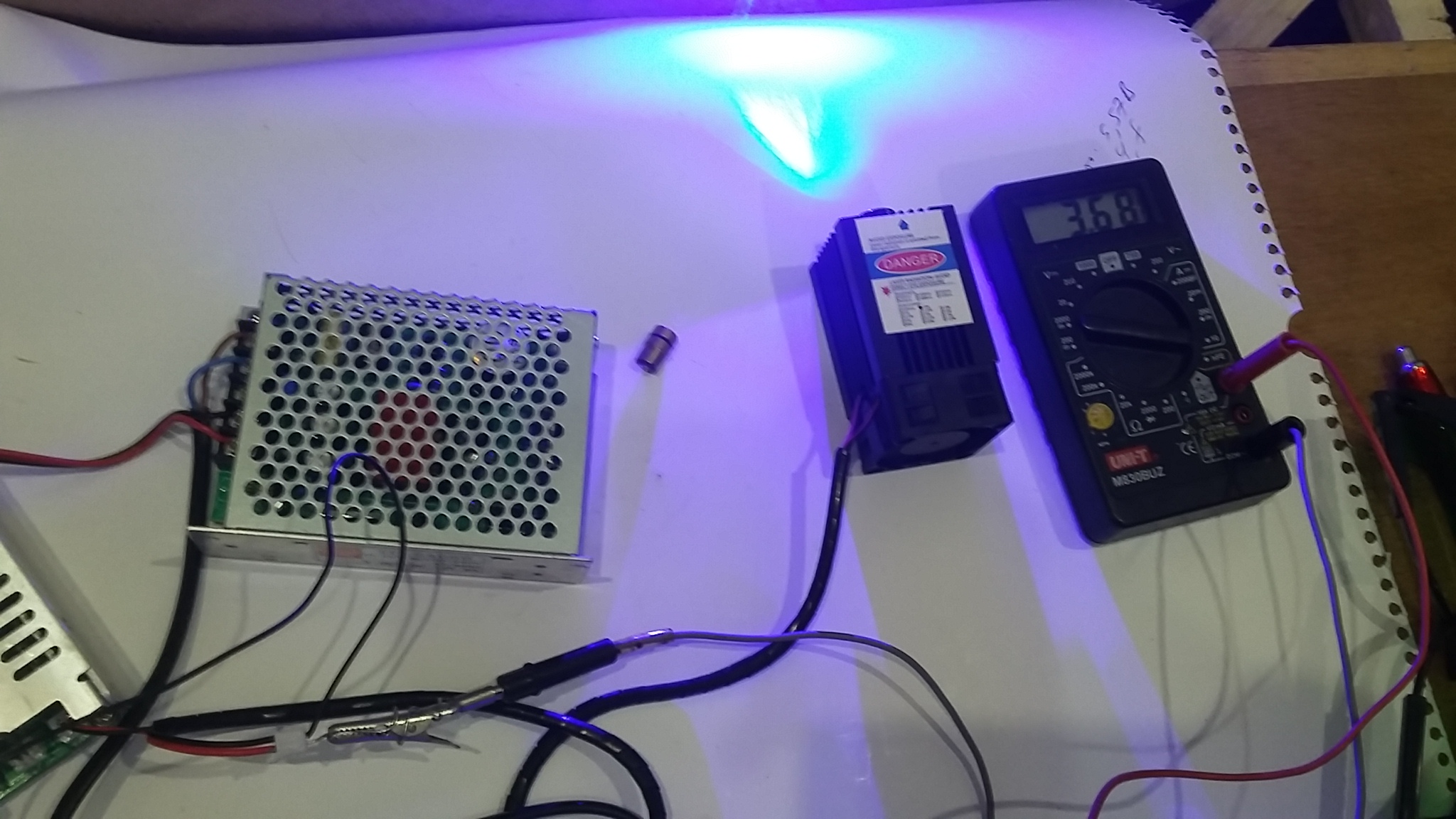

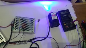

Замерял питание на выходе лазера драйвера - 4,8В. Ток 3,68А. Тоесть по сути говоря лазер примерно на 17Вт.
20170814_133307.jpg (4205 просмотров) <a class='original' href='./download/file.php?id=118149&mode=view' target=_blank>Загрузить оригинал (618.1 КБ)</a>
На драйвере есть регулировка тока и вольтажа. Хотелось бы узнать - нужно ли сбавить ток ( нужно ли)? чтобы выдавал до 15Вт. Или не стоит заморачиваться. Понимаю что срок службы лазера при таком токе заметно уменьшится. либо программно выставлять на 80% мощности при резке.
Фокусное расстояние от линзы до фанеры - 6,5см.
Вот собственно вопросы:
- нужно ли ставить дополнительные вентиляторы на корпус лазера?
- делать ли сопло для потока воздуха лазерного луча в точку прожига?
- уменьшать ли ток на драйвере для большего срока службы? Или не стоит строгать?

не путайте электрические ватты с оптическими...оптические гдето 30% от электрических...
