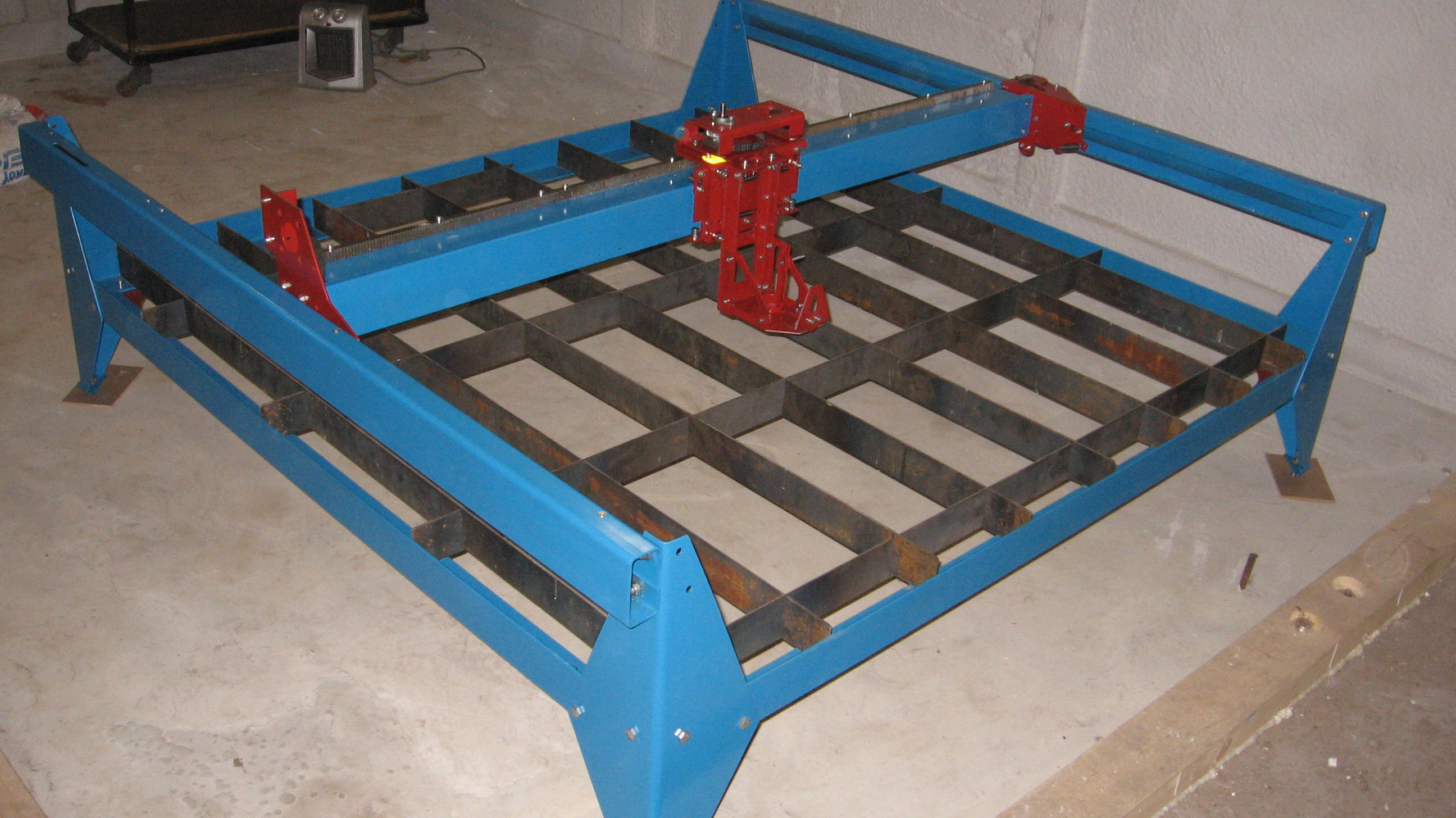

Получился вот такой портал. Подскажите,где можно раздобыть инфу по подключения драйверов, концевиков, платы управления и прочего... Спасибо.
IMG_1351.JPG (7800 просмотров) <a class='original' href='./download/file.php?id=111242&sid=833e764a468e0c6b2c6ec4e3ae609066&mode=view' target=_blank>Загрузить оригинал (675.44 КБ)</a>

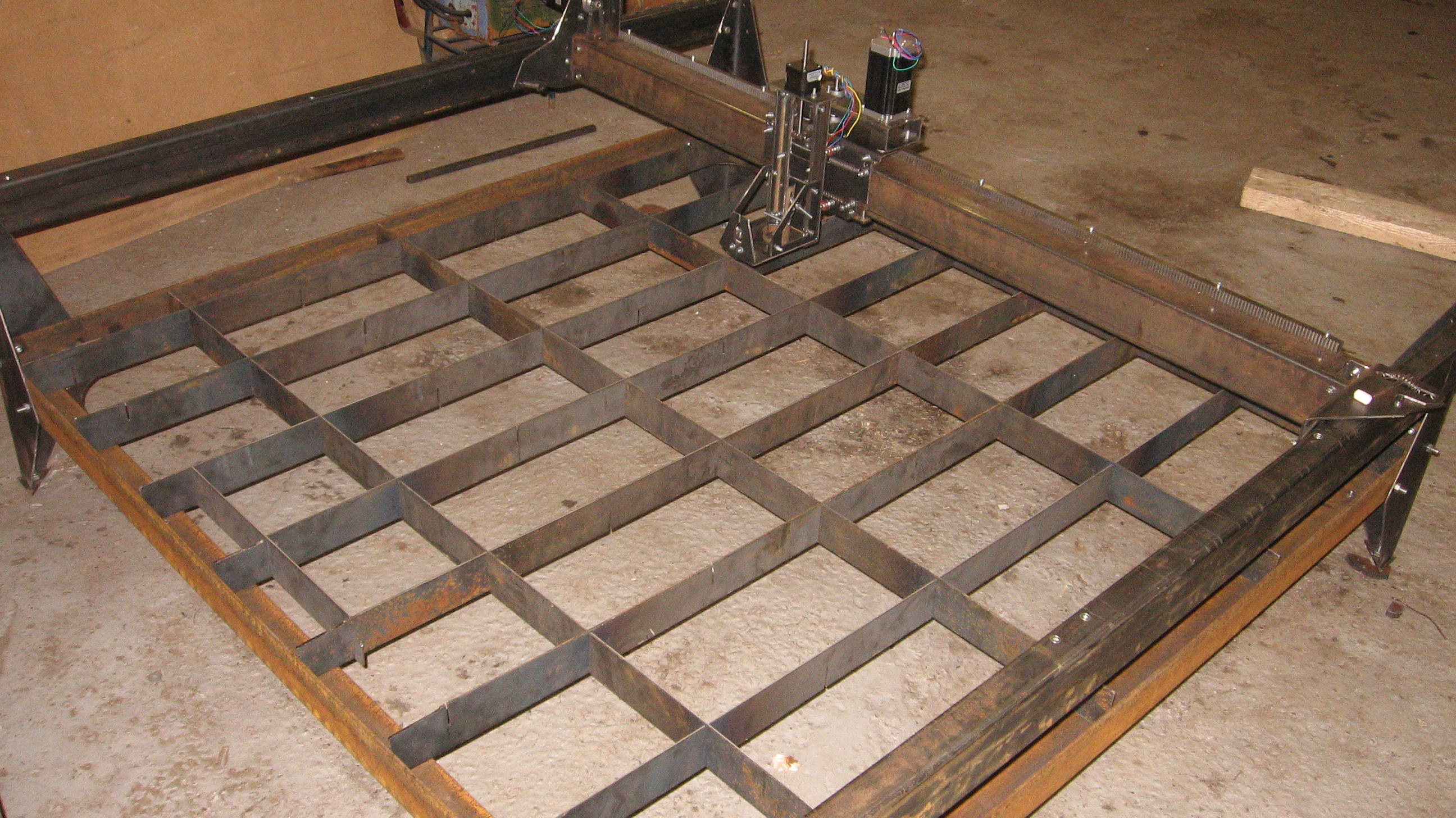

Вот такая получилась железяка с рабочим полем 1250х1250 и осью Z-100мм. Помогите с электрикой в теме http://www.cnc-club.ru/forum/viewtopic. ... 61#p368461 Спасибо. :cry: :thinking: :wik: :freak: :shock: :oops: :( :pssdoff: :stepper: :controller:
IMG_1404.JPG (7569 просмотров) <a class='original' href='./download/file.php?id=115310&sid=833e764a468e0c6b2c6ec4e3ae609066&mode=view' target=_blank>Загрузить оригинал (453.05 КБ)</a>
IMG_1405.JPG (7569 просмотров) <a class='original' href='./download/file.php?id=115311&sid=833e764a468e0c6b2c6ec4e3ae609066&mode=view' target=_blank>Загрузить оригинал (440.05 КБ)</a>

С кривой геометрией?
dinozavr
Сообщения: 108
Зарегистрирован: 23 мар 2016, 11:05
Re: СОБИРАЕМ ЧПУ ПЛАЗМОРЕЗ С БЮДЖЕТОМ В 100 ТЫС.РУБЛЕЙ
Сообщение dinozavr »
с прямой
"Первое решение - правильное" - такой девиз лётчиков реактивных истребителей... но для динозавра он не подходит. "Медленно- медленно...как беременная каракатица, по мусингам, по мусингам..."
Oxford
Сообщения: 415
Зарегистрирован: 28 мар 2015, 02:55
Репутация: -21
Сообщение Oxford »
а как вы узнали что геометрия прямая? вам так хочется думать что она прямая или реально какие-то измерения проводились?
dinozavr
Сообщения: 108
Oxford писал(а):а как вы узнали что геометрия прямая? вам так хочется думать что она прямая или реально какие-то измерения проводились?
Какая конкретно геометрия интересует???
