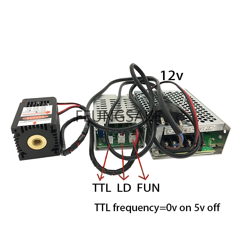

Здравствуйте.
Имеется вот такая плата:
HTB1_snhSFXXXXbVXpXXq6xXFXXXV.jpg (6427 просмотров) <a class='original' href='./download/file.php?id=117679&mode=view' target=_blank>Загрузить оригинал (312.15 КБ)</a>
И вот такой лазер на 15Вт:
15.jpg (6427 просмотров) <a class='original' href='./download/file.php?id=117680&mode=view' target=_blank>Загрузить оригинал (238.99 КБ)</a>
Как правильно подключить этот лазер к плате? От драйвера ТТЛ идет pin2 (два провода). На плате управления - китаец показывает что нужно в одно гнездо подключить 12В а во второе ТТЛ (я так понял что вот этот pin2 от драйвера). Или я ошибаюсь.
Нарисуйте пожалуйста схему подключения. И этого блока питания хватит, чтобы запитать плату управления и драйвер с лазером? Или нужно еще один отдельно блок питания для платы управления?
Кто сталкивался с таким? Помогите пожалуйста. А то у меня уже был горький опыт подключения 5,5Вт лазера с ТТЛ. В итоге спалил диод, т.к. не правильно подключил (подал питание 12В на лазер) :(
НЕ хочу повторить ошибку с 15Вт лазером. Лучше 5 раз отмерять, а потом один раз отрезать.
Настораживает ответы китайцев:
- один говорит подсоединяй ТТЛ к плате, там где на 100-2500МВт
- другой говорит - подсоединяй как на схеме. Вот только не пойму как. Там вроде должен быть "+", "сигнал" и "-".
И как понять 0В выключен, а 5В включен ?

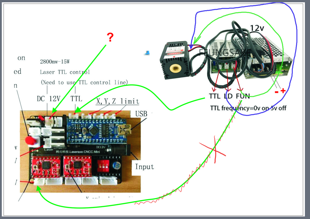

Подправьте пожалуйста если что то не так.

Re: Помогите правильно подключить плату к лазеру с ТТЛ
2017-08-08_192719.jpg (6405 просмотров) <a class='original' href='./download/file.php?id=117726&mode=view' target=_blank>Загрузить оригинал (613.47 КБ)</a>
из драйвера лазера 2 провода идут на вентилятор, и на сам диод. Один из проводов это собственно TTL + GND
На фотке не виден вход питания драйвера.
2017-08-08_193940.jpg (6400 просмотров) <a class='original' href='./download/file.php?id=117730&mode=view' target=_blank>Загрузить оригинал (147.01 КБ)</a>
Вот схема подключения, и драйвер лазера питается либо от отдельного блока питания, или от контроллера, в твоем случае это подпись DC 12V у контроллера

исправил
connect3.jpg (6391 просмотр) <a class='original' href='./download/file.php?id=117732&mode=view' target=_blank>Загрузить оригинал (1.53 МБ)</a>

А что на счет последней схемы подключения лазера к плате? НЕ спалю лазер? Может я что то упустил? Таким способом можно выжигать оттенки?
AlexQ писал(а):А что на счет последней схемы подключения лазера к плате? НЕ спалю лазер?
Самое главное не путать полярность при подключении питания драйвера лазера (может отсутствовать защита от переполюсовки), провода из драйвера к лазеру (при удлинении проводов) не в коем случае не путать.
Так-же нужно понимать что лазер этот явно разогнан, т.к. в такой корпус (где расположен лазер) нормальный полупроводниковый лазер даже на 5 ватт не влезет. Поэтому продолжительно работать без выключения, я не уверен что сможет... хотя может и ошибаюсь....
Оттенки используя TTL управление получится :-)

Ответил мне китаец, который продал лазер. Пишет что типа от БП 12В нужно подключить к разьему на плате, где выход на лазер 100-2500Мвт. Это правильно? Вот фото ,которое он мне выслал. Он только начертил линию от БП к плате.
0.jpg (6329 просмотров) <a class='original' href='./download/file.php?id=117788&mode=view' target=_blank>Загрузить оригинал (33.33 КБ)</a>
AlexQ
Сообщения: 148
Зарегистрирован: 13 дек 2016, 13:05
Настоящее имя: Анатолий
Сообщение AlexQ »
Чего то я не понял. Ведь с этого пина поступает 5В на лазер. А что будет если я подам 12В в этот разъем?
Вот его текст:
no, your connected is not right, pls first try to connect as my photo, just only connect laser output from your board to my laser 12v port input is ok, because your board the laser port is output 12v fit and can control the laser.
