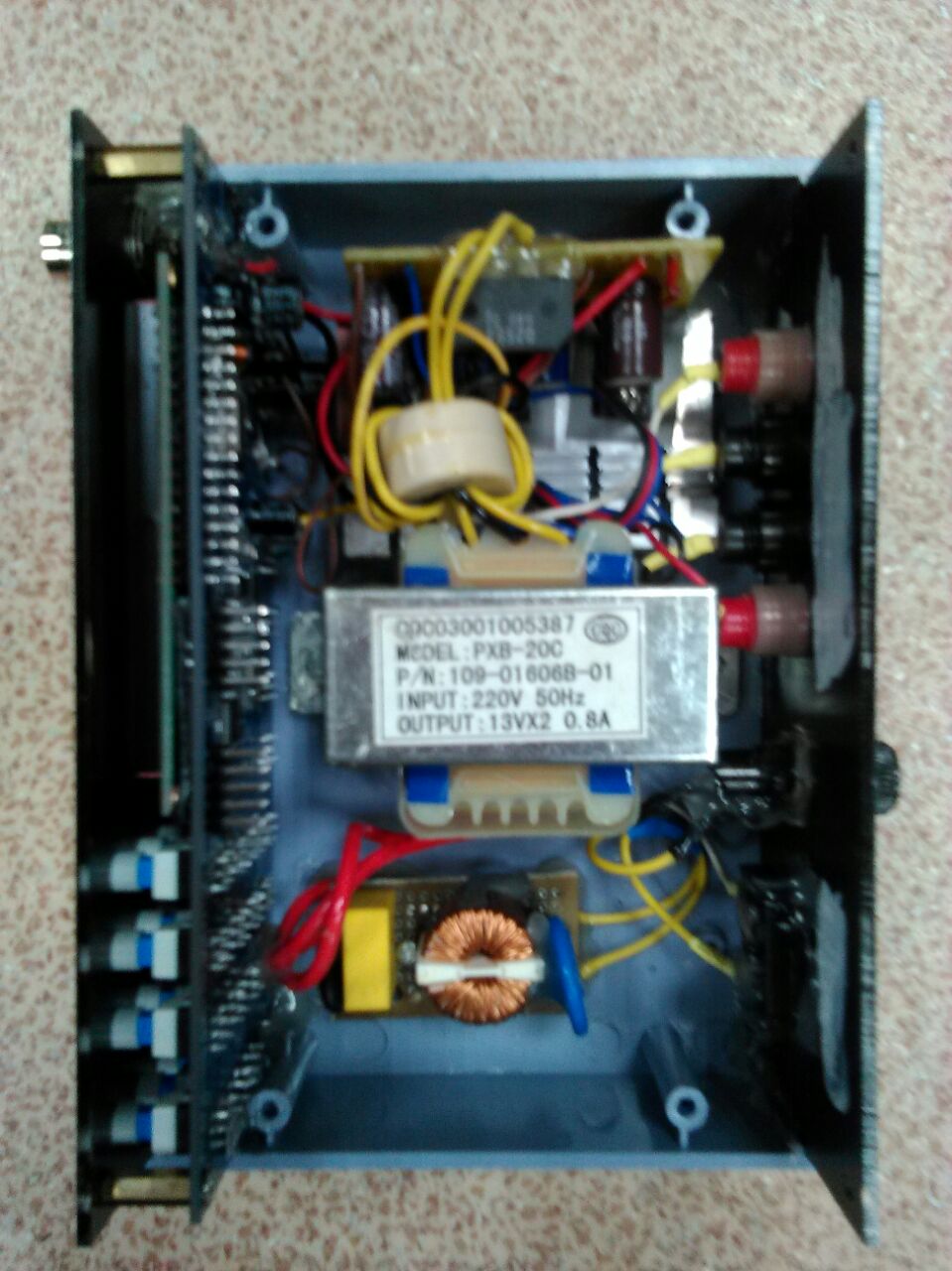

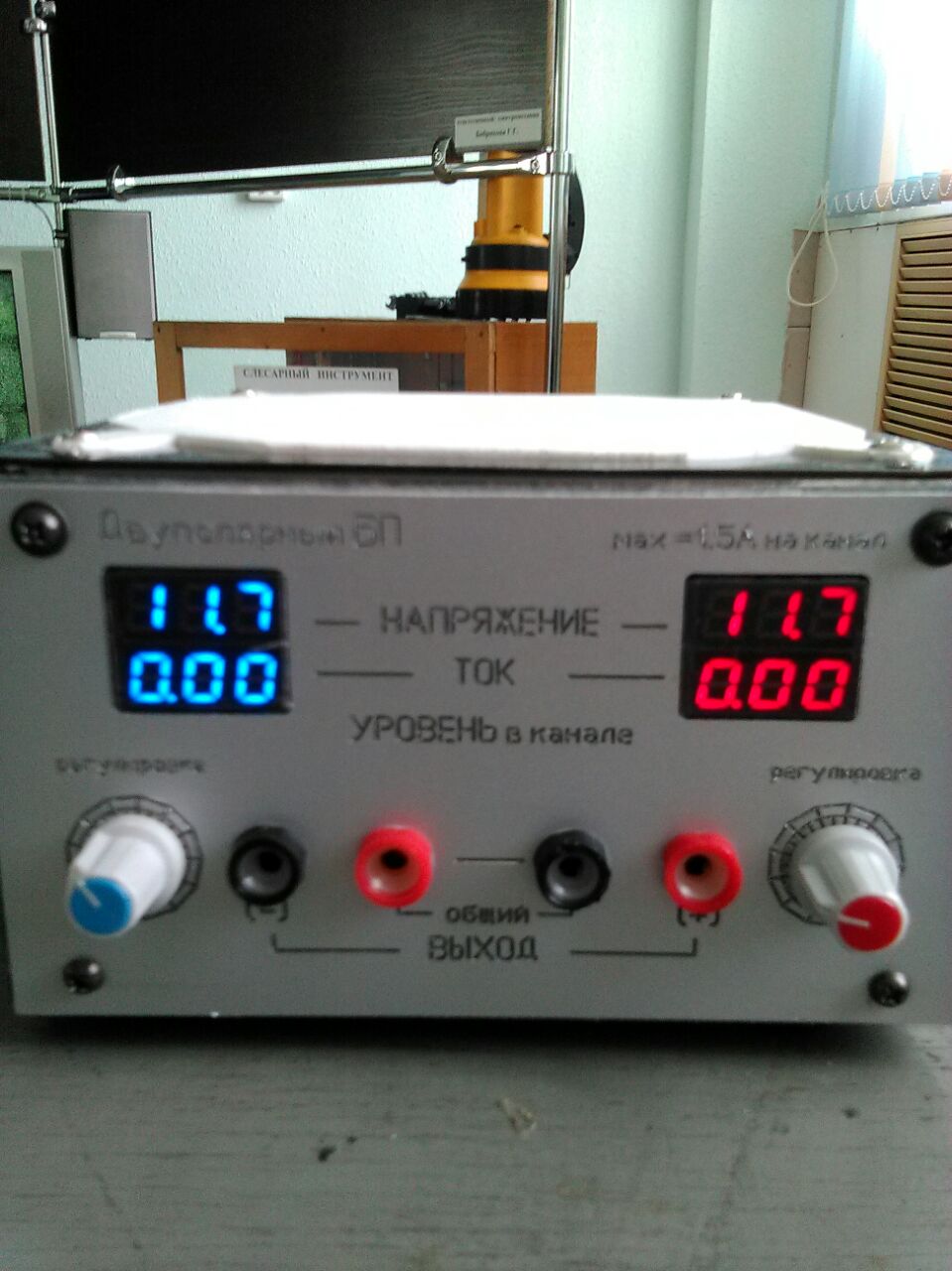

Двуполярный блок питания для проверки и настройки усилительных устройств и схемах на ОУ.
Выполнен в корпусе от компьютерного БП. Схема - классика на Sanyo-вских LM317 и 337.
Дремель-подобной машинкой вырезал с торца лишнее, на станке изготовил панель и заглушку на место вентилятора сверху.
IMG-20170525-WA0000.jpg (10212 просмотров) <a class='original' href='./download/file.php?id=117598&mode=view' target=_blank>Загрузить оригинал (128.13 КБ)</a>

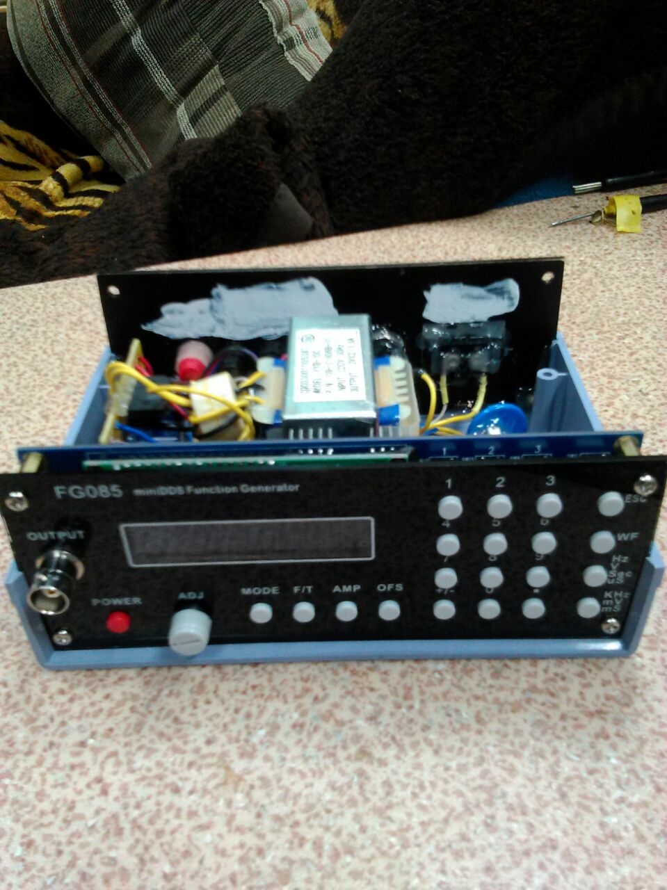

Китайский КИТ-набор генератора FG085 наконец-таки обрел свой долгожданный коропус!
IMG-20170804-WA0002.jpg (10212 просмотров) <a class='original' href='./download/file.php?id=117599&mode=view' target=_blank>Загрузить оригинал (171.73 КБ)</a>
IMG-20170804-WA0003.jpg (10212 просмотров) <a class='original' href='./download/file.php?id=117600&mode=view' target=_blank>Загрузить оригинал (151.75 КБ)</a>

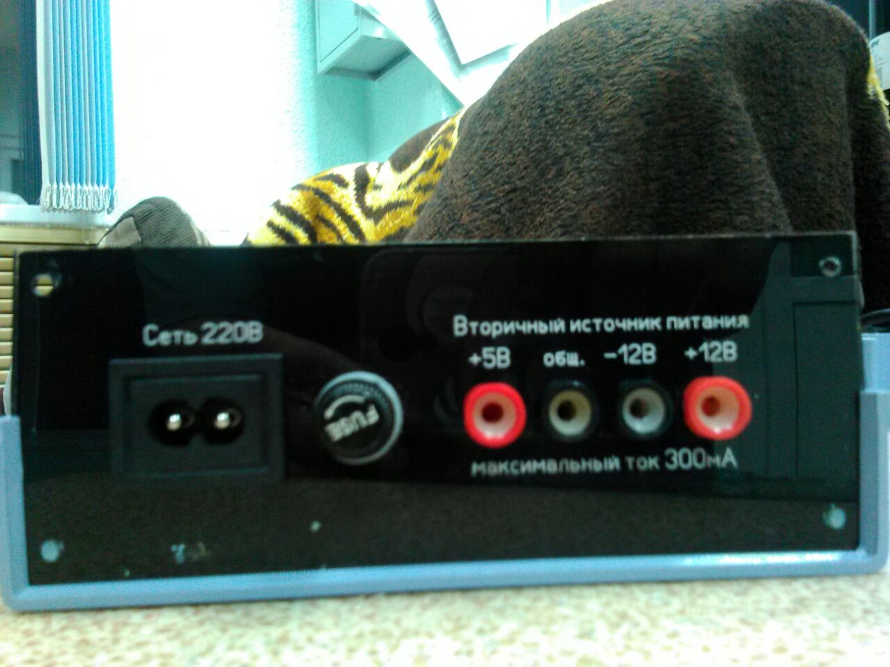

Так как питание выполнил по полной схеме - логика и питание ОУ отдельными напряжениями, то избыток мощности источника "вытащил" на заднюю стенку.
IMG-20170804-WA0005.jpg (10212 просмотров) <a class='original' href='./download/file.php?id=117601&mode=view' target=_blank>Загрузить оригинал (135.35 КБ)</a>
Теперь в "походных" условиях можно не подключать дополнительный БП. Минус - отсутствует индикатор наличия напряжений и перегрузок, но не критично!

А на первой и последней фотке как делал панельки? :-)
DeniskinKMS
Сообщения: 33
Зарегистрирован: 05 авг 2017, 21:08
Настоящее имя: Денис
Откуда: Дальний Восток, Комса
Re: Творчество радиолюбителя. Будут исходники
Сообщение DeniskinKMS »
selenur писал(а):А на первой и последней фотке как делал панельки? :-)
Если под генератор, то передняя панель идет с завода, с китом вместе такая, а задняя на стойках просто крепится к "бутерброду" конструкции.
Свою под корпус хотел по стилю сохранить с передней, поэтому линейкой отмерил места размещения розеток, нарисовал в лэйауте (другие программы пока только осваиваю), зеркально гравиранул на 0.2мм, чтоб краску содрать и заглубиться чуток. Потом под руку попался засыхающий корректор, их еще "мазИлками" называют, на бумаге огрехи от чернил исправлять, - им полости и заполнил, прям куском бумаги втёр. Всё.
Спасибо за внимание к теме!

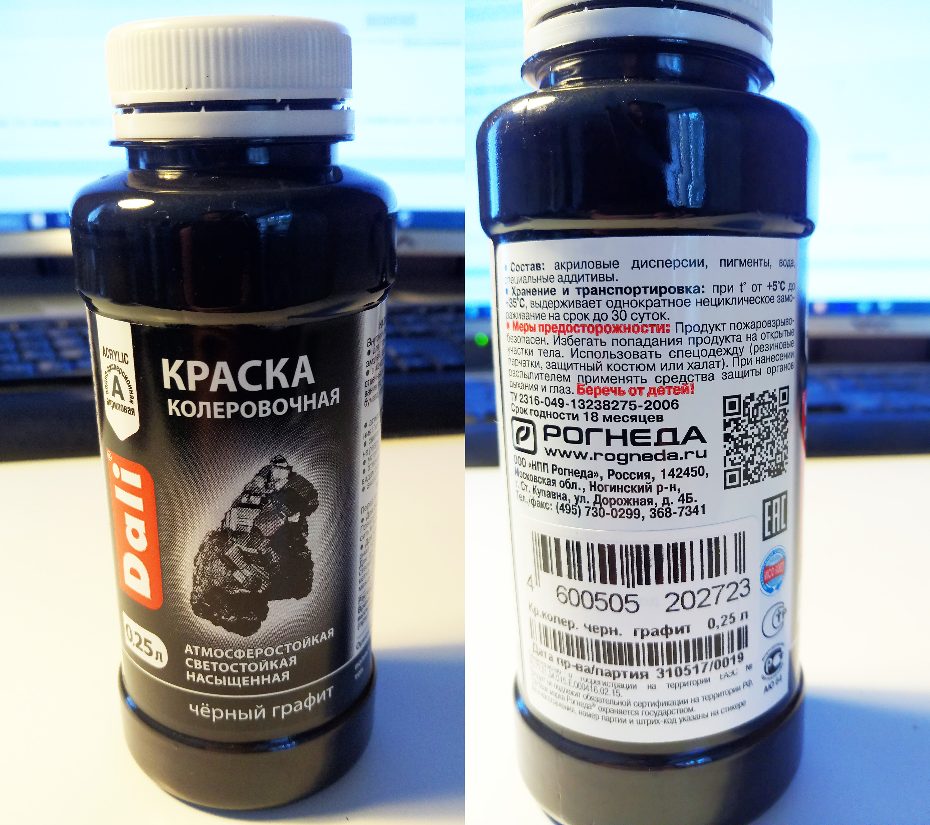

N1X писал(а):Не все колеры без краски полимеризуются...
Нужно смотреть, чтобы была акриловая основа.
Вот такая, если высохнет - не отмыть.

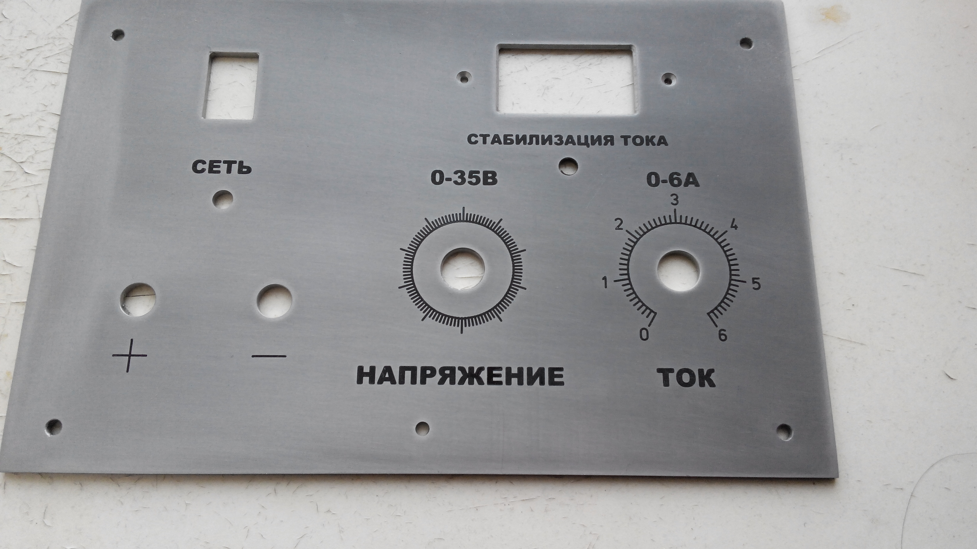

Это пример затирки пластика разными цветами:
WP_20170627_13_19_03_Pro.jpg (9965 просмотров) <a class='original' href='./download/file.php?id=117654&mode=view' target=_blank>Загрузить оригинал (1.9 МБ)</a>

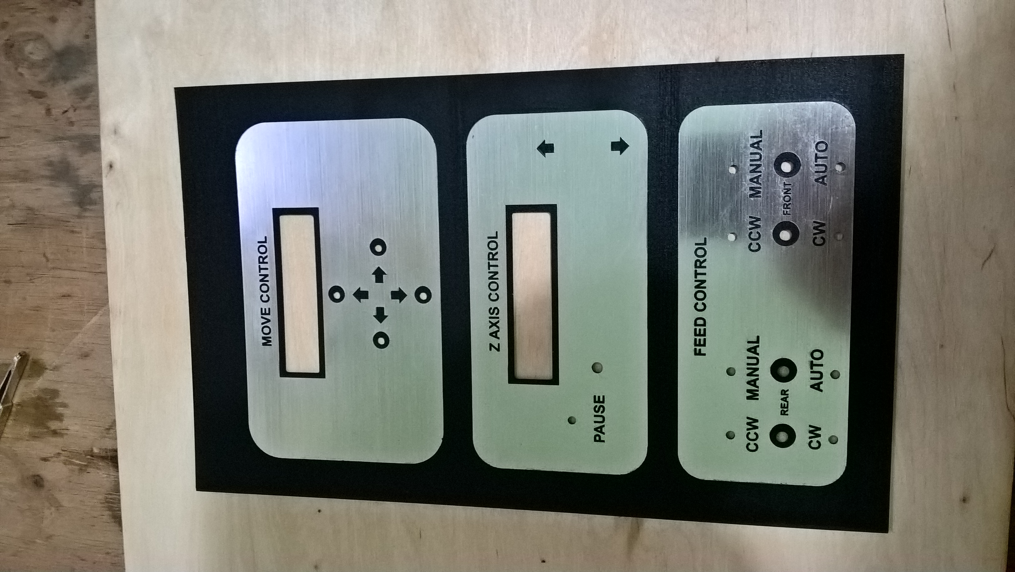

А это пример работы с двухслойным пластиком:
WP_20170714_16_59_06_Pro.jpg (9965 просмотров) <a class='original' href='./download/file.php?id=117657&mode=view' target=_blank>Загрузить оригинал (1.78 МБ)</a>
