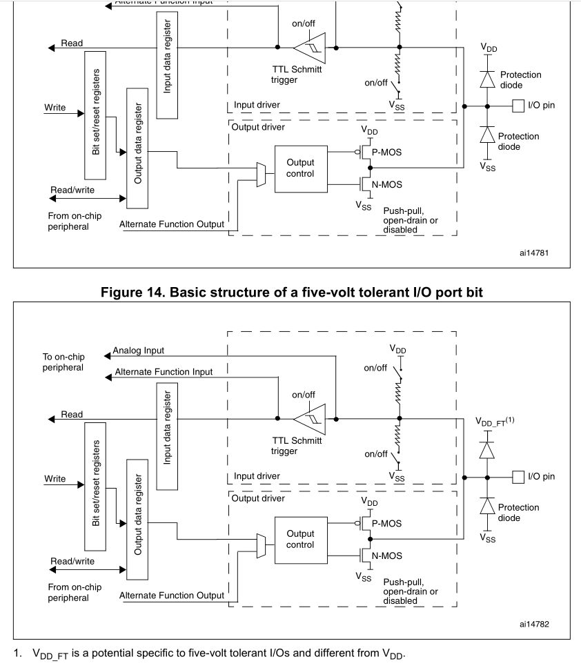

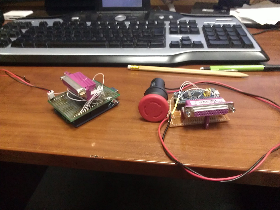

Bender писал(а): на сайте написано: "Все выхода подключаются по принципу «открытый коллектор» (Open Drain)" - Для совместимости с 5В.
Гм... Я, конечно, могу ошибаться, уже года три с stm32 не работал, но помниться мне что далеко не все ноги у него пять вольт толерантны. Стоит проверить по даташиту...
Извините, я не придираюсь, просто мне ваш проект очень понравился, хочется чтоб всё получилось. :good:
Re: WLMotion
В данной реализации с этим всё нормально, я проверял, вот на фотке справа уже работающий прототип:
unnamed.png (5227 просмотров) <a class='original' href='./download/file.php?id=117544&mode=view' target=_blank>Загрузить оригинал (937.34 КБ)</a>
А слева GRBL контроллер, т.к. пока ещё пользуюсь им :-)

selenur писал(а):В данной реализации с этим всё нормально,..
Я не сомневаюсь что оно работает с вашим конкретным кристаллом, но лучше всё-таки не нарушать требования производителя. Сегодня работает, завтра вылетит. А грешить будем на "кривые кЕтайские платы"...
Я все ноги не смотрел, но PB0 и PB1 точно не "FT".
Re: WLMotion

Shkryab писал(а):Гм... Я, конечно, могу ошибаться, уже года три с stm32 не работал, но помниться мне что далеко не все ноги у него пять вольт толерантны. Стоит проверить по даташиту...
Маленько ошибаешься....
Всё верно не все ВХОДА толерантны к 5В.
А ВЫХОДА типа открытый коллектор для это и придумали чтобы "стыковать" разные напряжения..

Bender писал(а):Маленько ошибаешься....
Я был бы счастлив если бы вы подтвердили это утверждение ссылкой на даташит. Всегда рад узнать что-то новое, а особенно исправить свои заблуждения. ;)
Bender писал(а):Всё верно не все ВХОДА толерантны к 5В.
Ну, как хотите. Ваш проект, настаивать не буду. Но всё-таки, гляньте внутреннюю схему подключения порта у STM32. Есть там защитный диод на VCC или нет. Если мне не изменяет память, именно отсутствием этого диода и отличается 5V-толерантный выход. Или диод отключается. Уже не помню...
Успехов в реализации проекта!

Shkryab писал(а):Я был бы счастлив если бы вы подтвердили это утверждение ссылкой на даташит. Всегда рад узнать что-то новое, а особенно исправить свои заблуждения.
Попробую найти... может я и не прав...
посмотрел 38стр., точно .... не все выходы могут работать с 5В. исправим)) спасибо

Bender писал(а): Попробую найти... может я и не прав...
Аж меня заинтересовало. Превозмог лень, стряхнул пыль с папочки stm32. Нашёл. Вот такой документ: "RM0008 Reference manual":
5vt-1.png (5164 просмотра) <a class='original' href='./download/file.php?id=117586&mode=view' target=_blank>Загрузить оригинал (118.85 КБ)</a>
Я тоже немного не прав. Диод всё-таки есть, но он идёт не на питание, а на хитрую линию Vdd_FT, на которой не три вольта VDD, а что-то 5V-толерантное. Стабилитрон? ХЗ...
