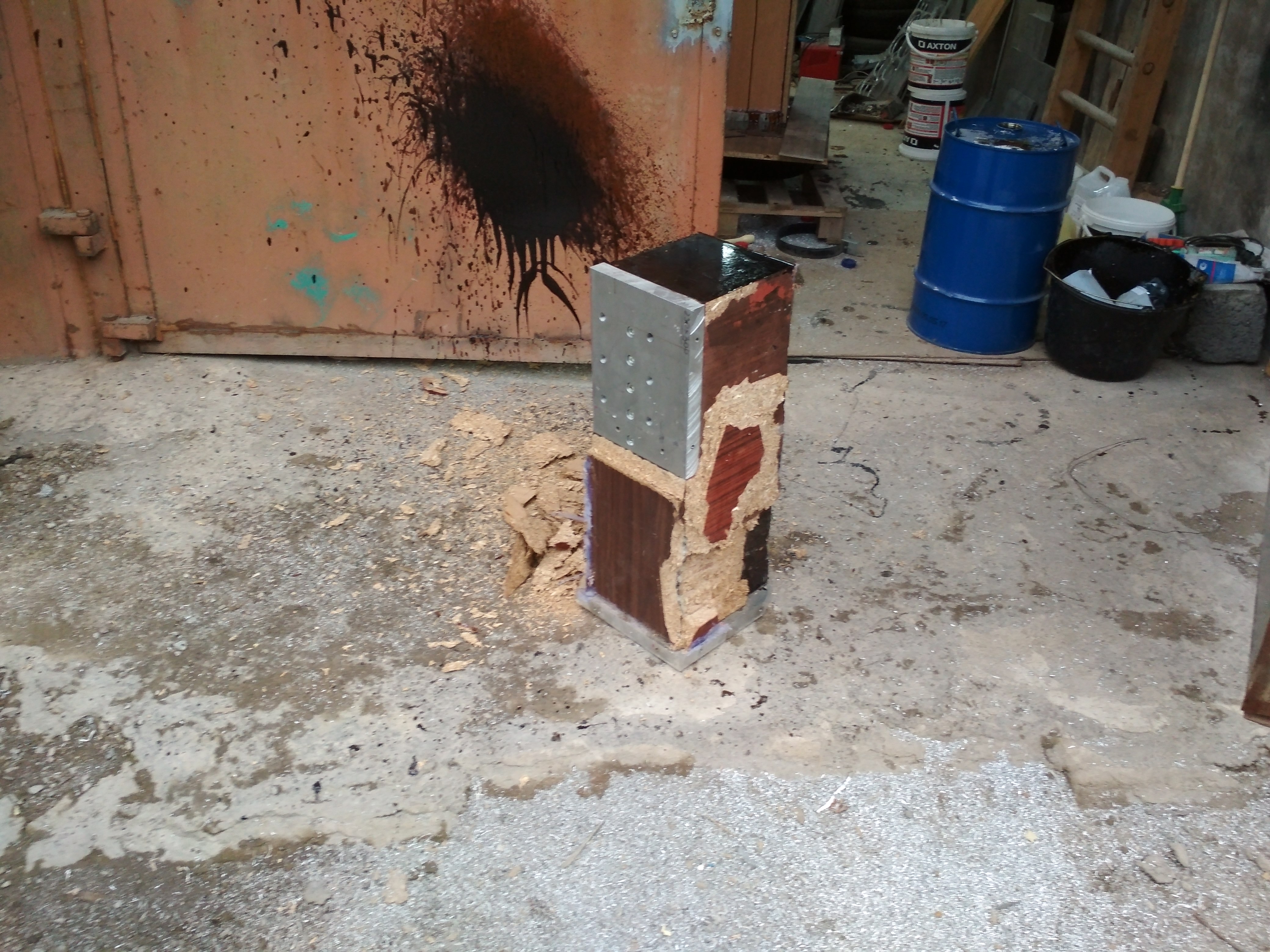

В заливки иногда добавляют пенопласт или стеклянные шарики для некоторого облегчения потому как это ни на что не повлияет.
Так создают скрытые пустоты.
Пенопласт в эпоксидке расплавится (добавляют в типацементные заливки)
Вот пример....в столе трубка пластиковая закладная была (фото)
Балки это не касается.Облегчают стол обычно
Так что можно и досыпать керамзита,только я б не советовал.Сконцентрировать его подальше от стенок и закладных не получится,а если рядом с ним
окажется какая-нибудь резьбовая втулка или шпилька ,то при любой нагрузке на нее он может просто выкрошится и закладную можно будет вытащить руками.Керамзит - это глина .

Карабас писал(а):А на хрена?
Смотря под какие условия станок.
Я сейчас дорисовываю грубо 300х400 и ставлю себе условие - детали должны иметь весь ,который осилят два нормальных мужика,т.е. кило 100.У меня просто такие ограничения исходя из условий , в которых занимаюсь своим хобби).
