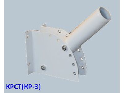

9мм. - это маленькое отверстие??????....а мне на облой внутри наплевать....главное чтобы прошел болт - и все))))....ща прикреплю фотку гот. изделия))))

ковров
Сообщения: 259
Зарегистрирован: 10 фев 2012, 21:39
Репутация: 3
Re: плазменная резка и прожигание трубы
Сообщение ковров »
ну вот и само изделие - все что внутри никого не волнует!!!!ГЛАВНОЕ СНАРУЖИ ЧТОБЫ БЫЛО КРАСИВО И провод проходил в отв. 46 мм))))))))))))))))))))))))))))))))))))
