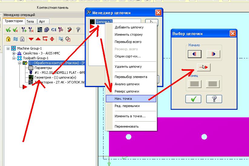

Здравствуйте, у меня появились проблемы с настройкой начальной точки и направления реза в ЕМС 2.
Приложил большие усилия что бы разобраться, но все четно.
Может ли кто нибудь из вас поделиться опытом, как установить начальную точку и направление?
Буду очень признателен.

Хмм... это все настраивается не в EMC2, а в CAM программе которая генерирует Gкод. Ты чем пользуешься?

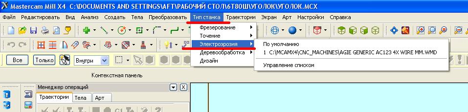

Юзал MasterCamX5, не разобрался... Ну как, не так что бы не разобрался, убил много времени что бы понять как правильно создавать контур, а потом обнаружил что он не может сохранить Gcode в *.ngc.
Что юзать для электроэрозионного станка "Mitsubishi"? Работа в XY плоскостях *(2D).
Если так, то посоветуй дельный софт, CAM → Gcode.

C этим проблем нет, проблема в том что MasterCAM не сохраняет в *.ngc контур построить удалось, и направления верные. Но нужен *.ngc, а не предложенный им *.nc. Есть конечно вероятность того что я не досмотрел что-то, но я точно уверен в том что он не сохраняет в нужном мне формате.

Возможно для MasterCAM есть плагины, или расширения, я ничего не нашел.
Если кто-то знает - подскажите.

переименовать?osminoglover писал(а):Но нужен *.ngc, а не предложенный им *.nc.
пример нужного кода покажosminoglover писал(а):в том что он не сохраняет в нужном мне формате.

С собой только чертежи, подойдет? А переименовать не подходит, у *.nc структура кода другая. Пробовал не помогло.

чертеж я и сам могу набросать, нужен именно формат Gcodeosminoglover писал(а):С собой только чертежи, подойдет?
ngc и nc это обычный текстовый фаил со своим расширением, а какой формат(структуру) туды загоняет зависит от постпроцессора МастерКамаosminoglover писал(а):А переименовать не подходит, у *.nc структура кода другая. Пробовал не помогло.
Вот на эту структуру я и хочу глянуть, нужен кусок кода.

И пример рабочего Gкода нужен, и желательно то, что выдает MasterCam
