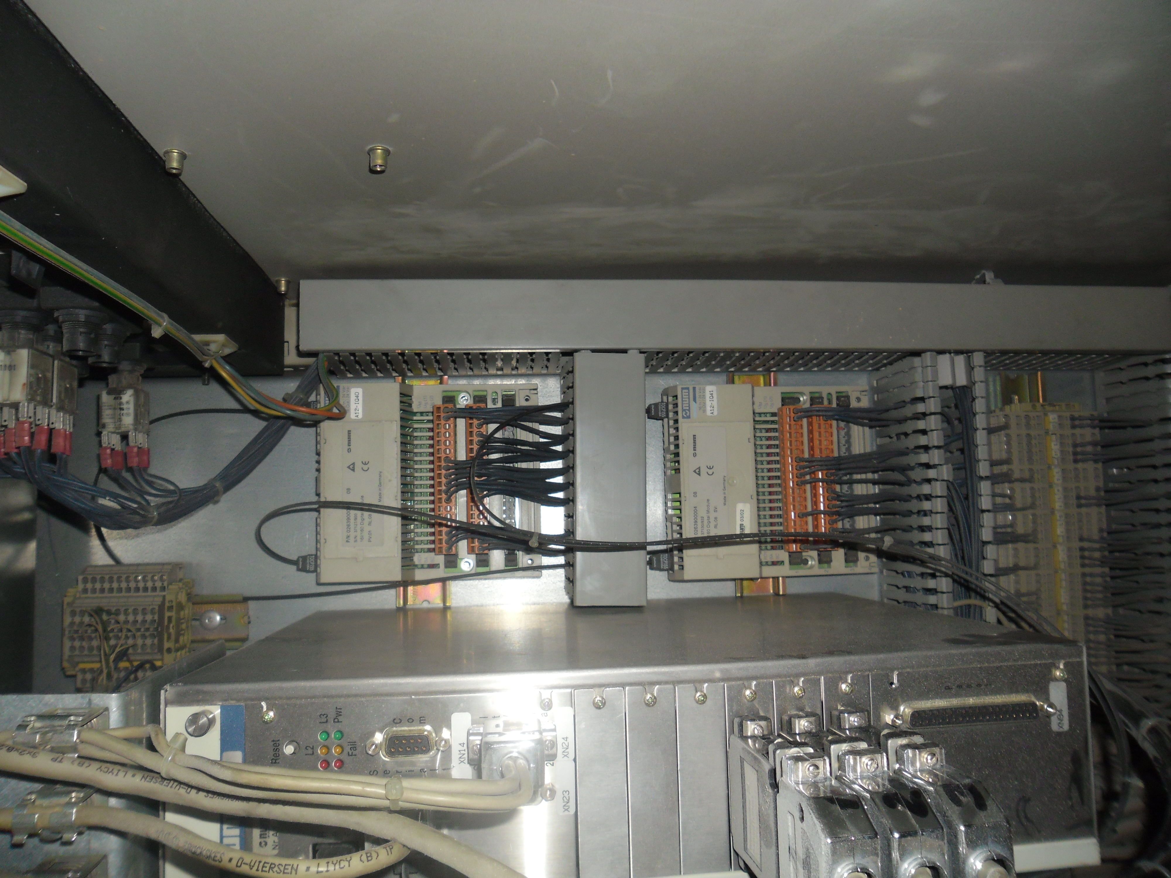

заимели на предприятии центр ima bima210
компьютер в стойке сдохший является интерфейсом для num 1020
сам нум может работать как полноценная стойка но программы грузить придется с дискеты
для начала попробую востановить в первоначальном виде
не получится буду пытатся прикрутить меса 6i25+7i77
по задействованным пинам выходит больше 50 входов и 50 выходов
этого комплекта мне явно не хватит
буду благодарен за любую информацию по родному по

vovafed писал(а):по задействованным пинам выходит больше 50 входов и 50 выходов
Все на 24В?

да все входы и выходы на 24 вольта
два блока реле по 24 выхода
две входные кросс платы на 24 входа
и 2 входных-выходных блока оптического порта но они задействованы на половину
Re: ima 210 востановление или замена стойки на mesa
Реально все 50 уходят к исполнительным механизмам?
Если станок старый там может быть хитрая логика, например, сигнал идет через несклько релле, чтобы нельзя было расжать инструмент, пока включен шпиндель. Когда меняли ЧПУ на токарнике 1740, там было ооочеь много io в итоге все уместилось в две платы.
У тебя есть доки по электрошкафу?

доков пока нет
пока особо и поковырять времени нет готовимся к выставке
к станку не подпускают :hehehe:
попробую потребители и датчики на станке посчитать :thinking:

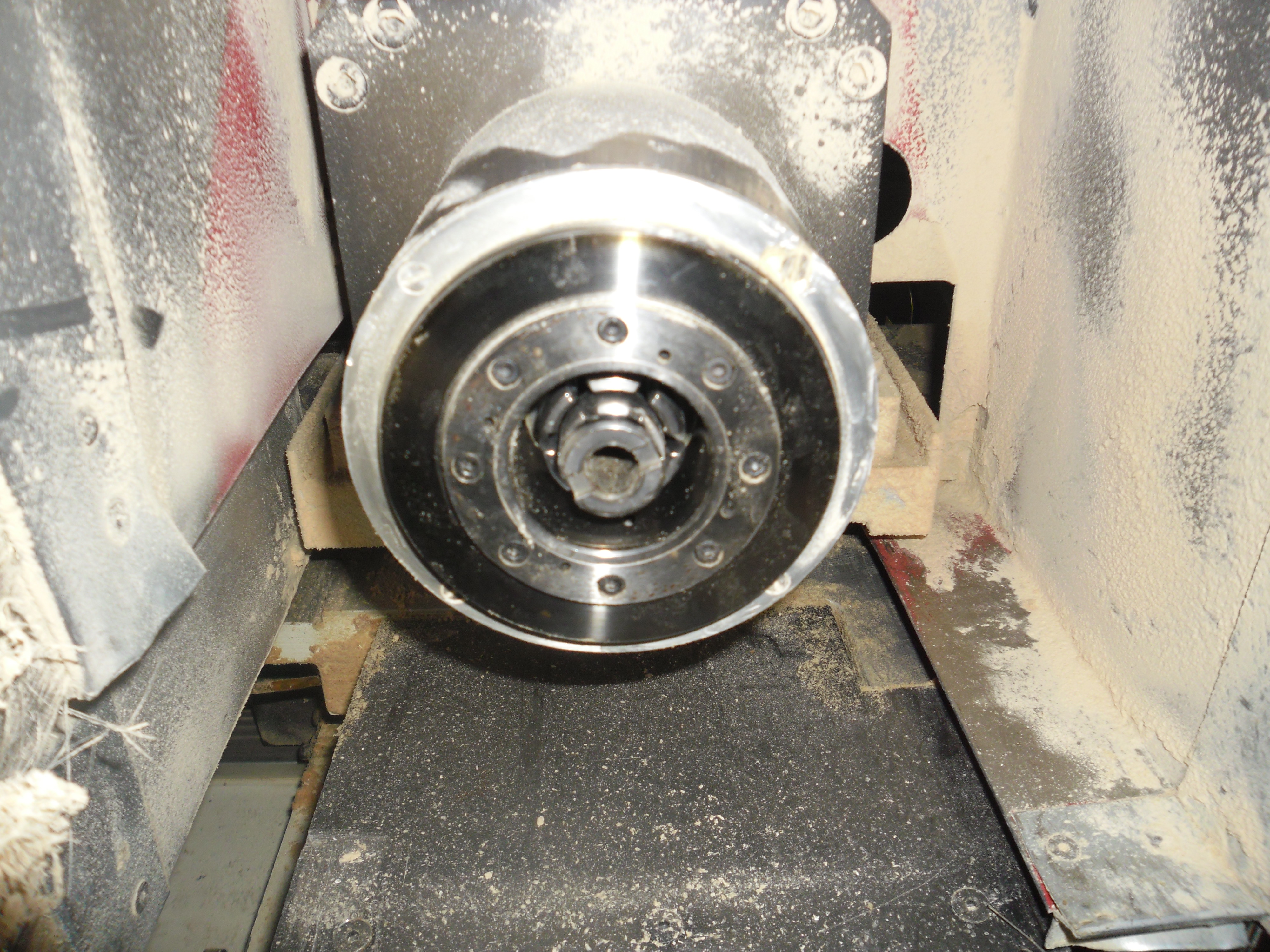

если комп то есть показывает синий экранчик смерти
если шпиндель то родной жидкостного охлаждения заменен на воздушного
походу продувается сжатым воздухом особо не успел еще разобраться

мои на серьезные траты не пойдут они его практически по цене металлолома забрали
звучала сумма в 100000 рублей
им проще трахтер из него сделать чтоб пахал как обычный роутер чем вкладыватся в полное остановление :wik:
на данный момент проплачены платы меса ,платы коммутации , разъемы и новый комп
все еще в дороге
постараюсь воткнуть месу так чтоб ни один родной кабель и разьем не пострадал а там видать будет

да работает с месой
не хватает выходов думаю использовать блоки реле от ардуино и управлять по лпт порту
