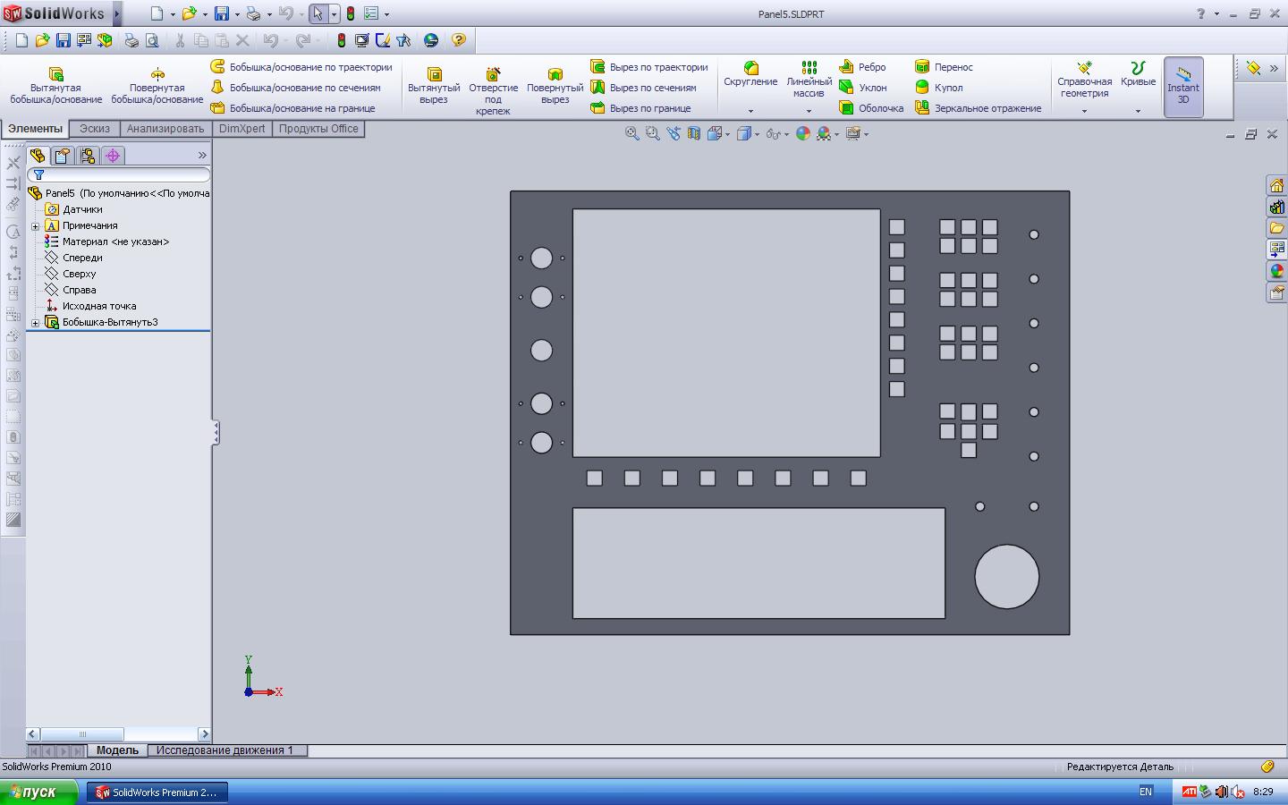

Хочу сделать саму "железячку" ПО - будет легче тестировать скрипт
за основу взял такой вариант : все будет моноблоком с такой панелькой:

чем лучше (проще) сделать регулятор подачи
может какой то гибрид галетник-шаттл???

мне кажется переменный резистор самое удобное.

Алексс писал(а):мне кажется переменный резистор самое удобное.
как его прикрутить к емс?

знаю два варианта
- usb joystick с аналоговыми рукоятками - сразу 4 резистора можно цеплять.
- teensy + generichid

Проще и дешевле энкодера нет ничего. Ограничить его сверху и снизу, чтоб диапазон регулирования был от 0 до Х и всех делов.
В HAL помоему это все можно реализовать.
