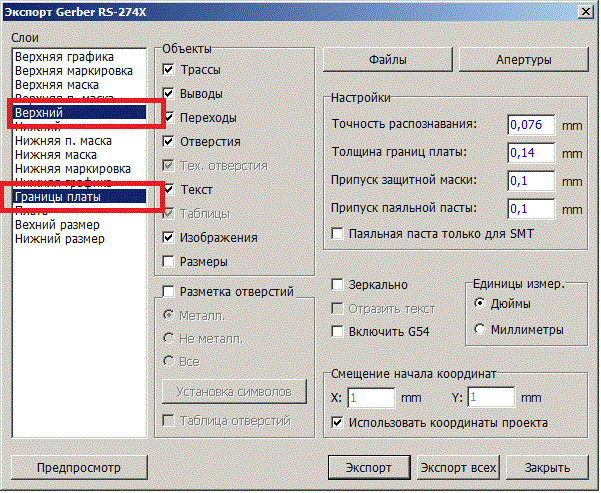

в диптрейсе делайте экспорт верхнего и нижнего слоев вместе с контуром платы (предварительно его обозначив):
dip.gif (4179 просмотров) <a class='original' href='./download/file.php?id=116447&mode=view' target=_blank>Загрузить оригинал (82.75 КБ)</a>
это нужно для того, чтобы при импорте в cam350 была привязка по координатам к этой границе, иначе у вас будет автоматически построена граница самой CAM350 (как это и произошло) и строится она будет по границам дорожек, а поскольку в верхнем и нижних слоях дорожки расположены по разному,соответственно и координаты верхнего слоя "убегут" относительно нижнего.

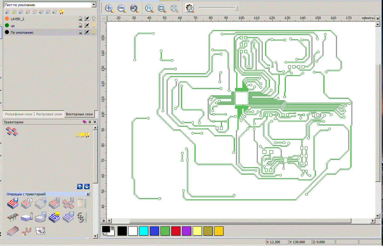

что касается тех герберов которые вы выложили, и где макрос cam350 некорректно чертит границу залезая на дорожки, это можно обойти следующим образом:
в диптрейсе создаете новый проект печатной платы (пустой), и затем экспортируете пустой гербер.
в cam350 через autoimport загоняете первый слой, запускаете макрос gerber2dxf, и подсовываете ему тот вновь созданный пустой гербер, в этом случае дорожки будут корректно обведены, и так же для второго слоя, после чего можно импортировать в арткам:
up.gif (4179 просмотров) <a class='original' href='./download/file.php?id=116445&mode=view' target=_blank>Загрузить оригинал (146.36 КБ)</a>
dn.gif (4179 просмотров) <a class='original' href='./download/file.php?id=116446&mode=view' target=_blank>Загрузить оригинал (152.12 КБ)</a>
однако тут, поскольку изначально границы платы не было, не известно насколько сдвинуты слои относительно друг друга.

exe писал(а):в диптрейсе делайте экспорт верхнего и нижнего слоев вместе с контуром платы (предварительно его обозначив):
Спасибо. Это помогло. Достаточно было экспортировать гербер вместе с границами платы и макрос все корректно просчитал, красная рамка находилась уже за границами платы и никак не влияла на результат.
