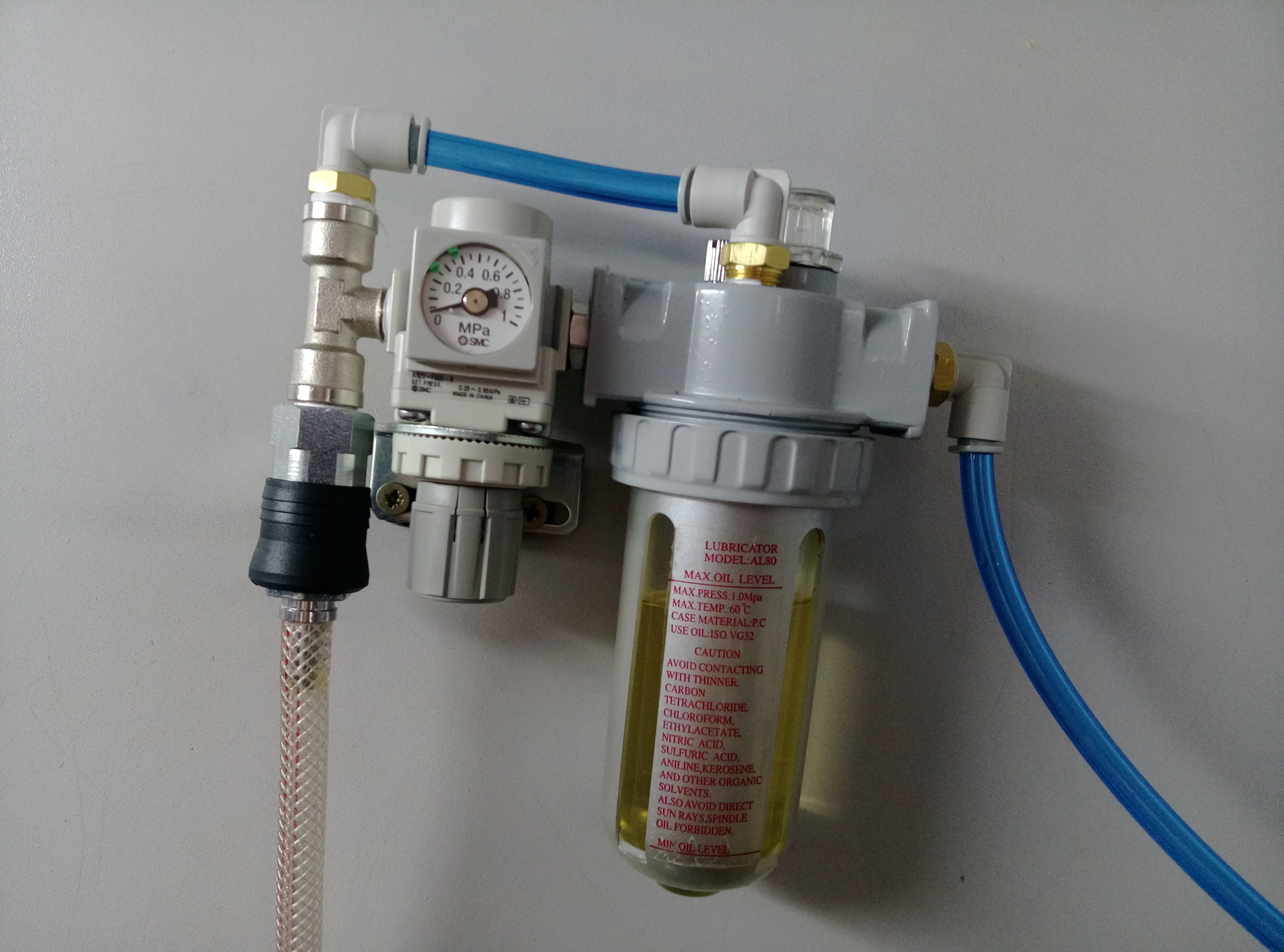

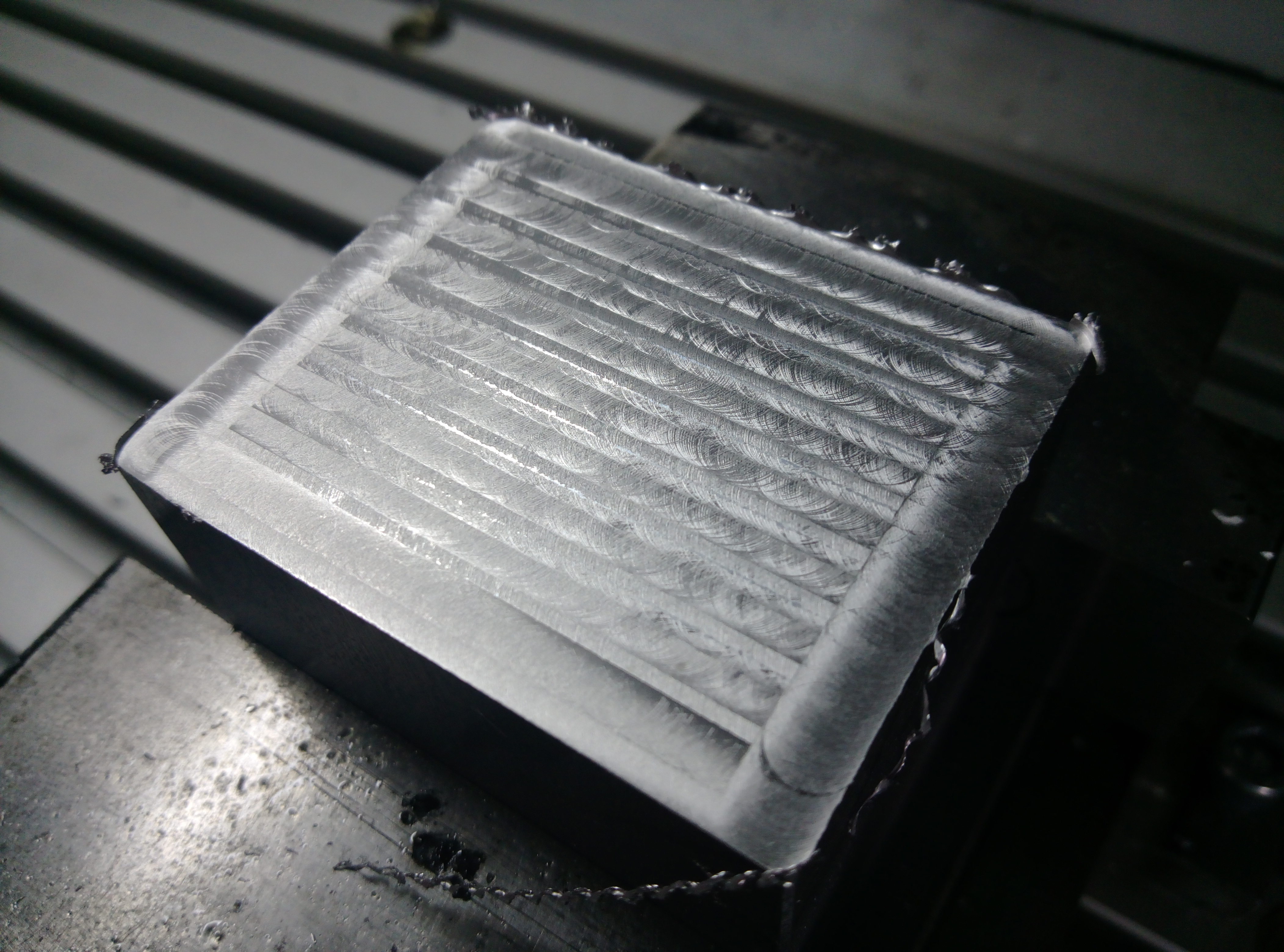

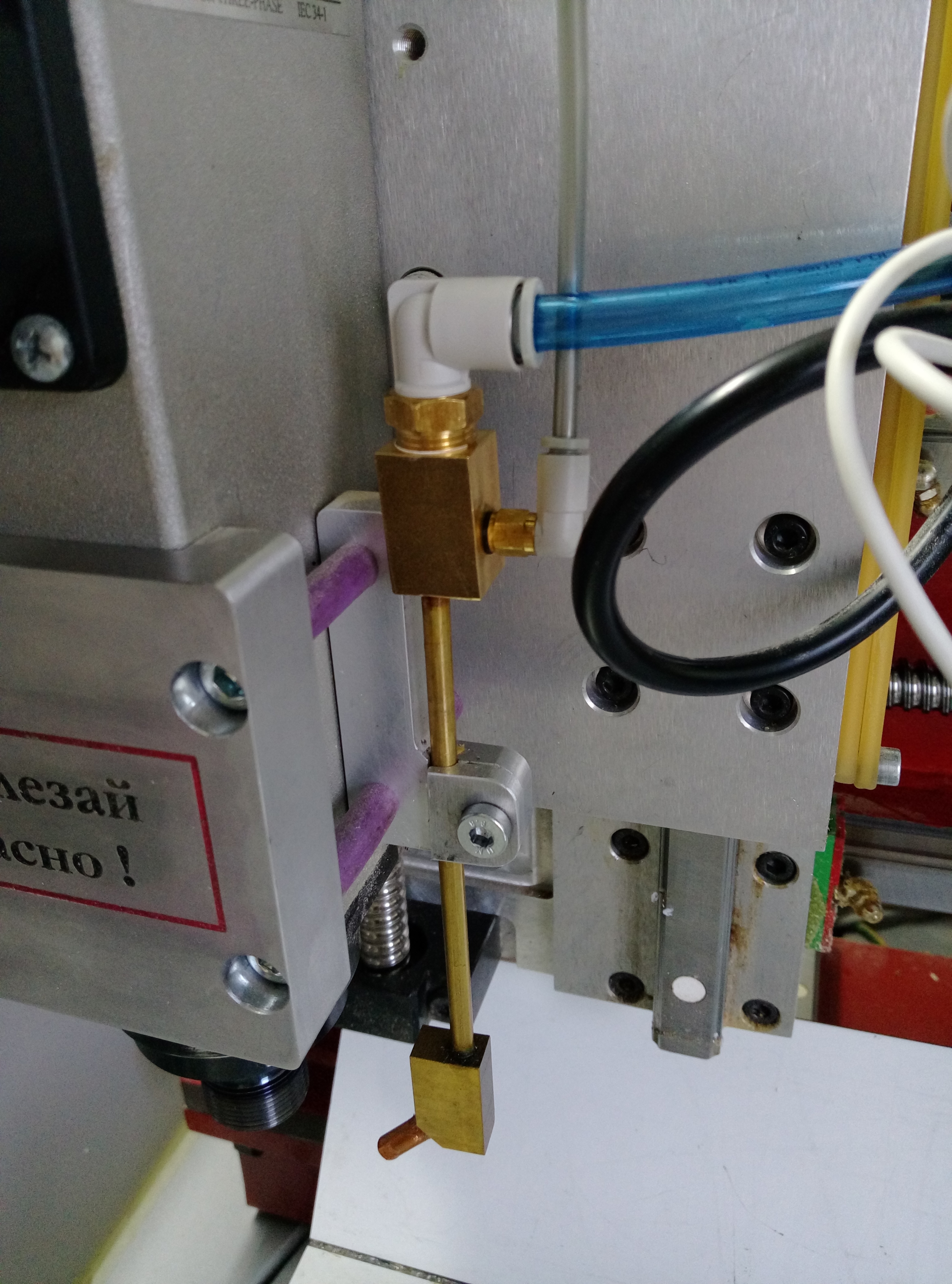

Собрал для станка масляный туман , с промышленным не сравнить но результат есть.
доработанный пневмолубрикатор (7907 просмотров) <a class='original' href='./download/file.php?id=118649&mode=view' target=_blank>Загрузить оригинал (3.15 МБ)</a>
форсунка из наконечника полуавтомата (7907 просмотров) <a class='original' href='./download/file.php?id=118650&mode=view' target=_blank>Загрузить оригинал (3.04 МБ)</a>
обработка на сухую , алюминий вязкий марку не знаю (7907 просмотров) <a class='original' href='./download/file.php?id=118651&mode=view' target=_blank>Загрузить оригинал (3.54 МБ)</a>

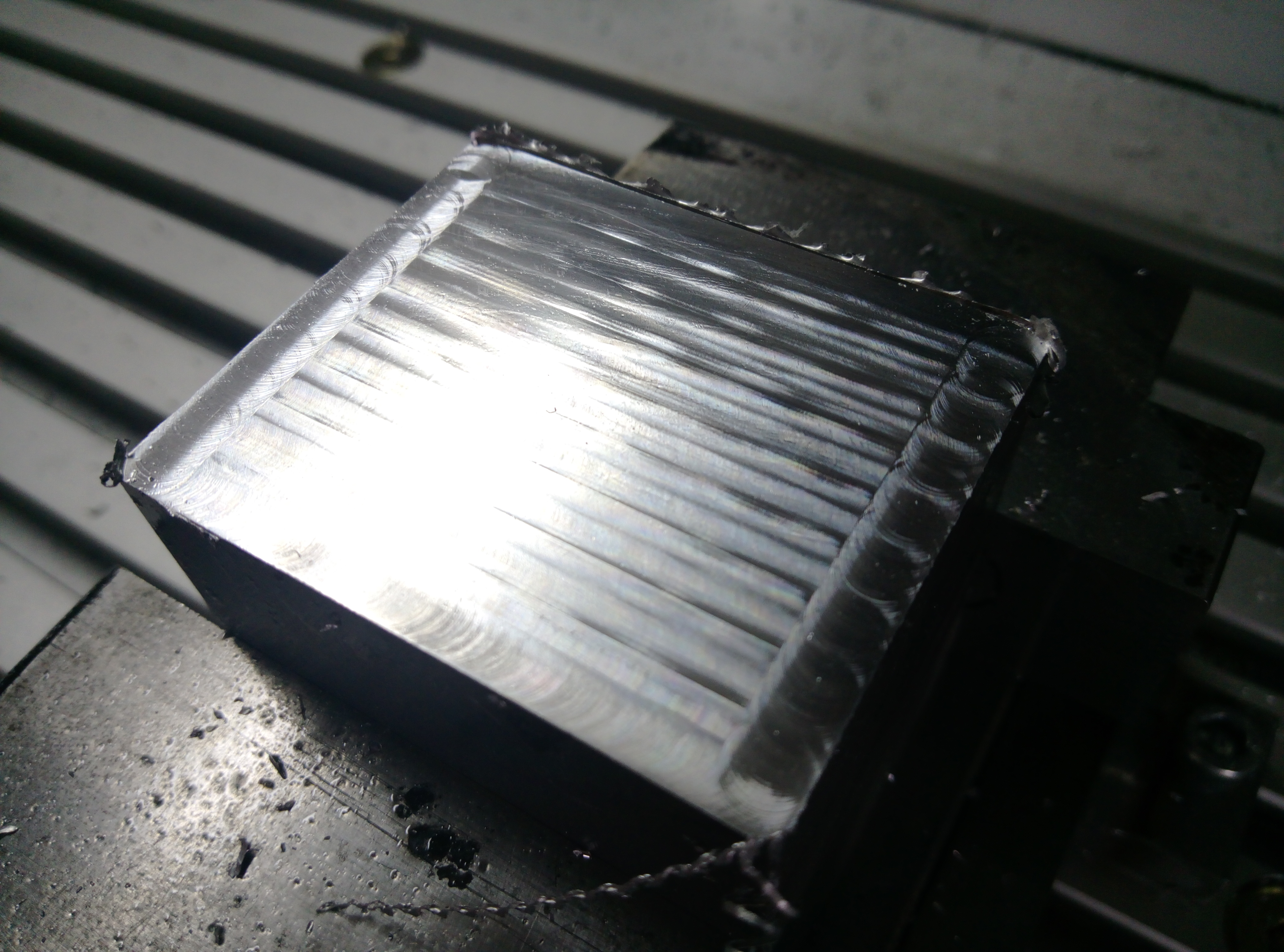

а теперь с туманом (7907 просмотров) <a class='original' href='./download/file.php?id=118652&mode=view' target=_blank>Загрузить оригинал (3.28 МБ)</a>
а теперь с туманом

Какое давление подется в него ? Какой расход воздуха получается?
paganel
Сообщения: 158
Зарегистрирован: 21 июл 2015, 11:47
Репутация: 214
Re: ЧПУ на сварной раме.
Сообщение paganel »
Давление на выходе стоит 1бар , давление в резервуаре для масла 1.6 бар .
Расход не знаю какой . У жиклёра отверстии 0,6мм .
Тока дышать этим плохо. Нужен закрытый кабинет с вытяжкой.
paganel
Сообщения: 158
Репутация: 214
Сообщение paganel »
Станок закрыт в коробе но без вытяжки.
На работе сверлильная ЧПУ и ленточная пила с масляным туманом без вытяжки , в метрах трех от них стоишь , правда помещение большое .
Taganrog
Сообщения: 1211
Репутация: 284
Откуда: Брянск
Сообщение Taganrog »
Ну на работе нашим шефам тоже плевать на работяг. Только ведь делаешь для себя. Тебе же дышать. Думаю стоит озаботится хотя б вытяжкой какой,чтоб легкая взвесь выходила а не летала по помещению.
Evilmax
Сообщения: 236
Репутация: 134
Откуда: Ленинград
Сообщение Evilmax »
Заметил что в емкости просто масло, а по сему совет: -используйте лучше СОЖ, ибо масло затрудняет выдувание стружки из зоны резания и гораздо хуже отводит тепло, нежели чем эмульсия.
paganel
Сообщения: 158
Репутация: 214
Сообщение paganel »
Taganrog писал(а):Ну на работе нашим шефам тоже плевать на работяг. Только ведь делаешь для себя. Тебе же дышать. Думаю стоит озаботится хотя б вытяжкой какой,чтоб легкая взвесь выходила а не летала по помещению.
Да Я все понимаю , пока так как есть , алюминий пилю редко .
paganel
Сообщения: 158
Репутация: 214
Сообщение paganel »
Evilmax писал(а):Заметил что в емкости просто масло, а по сему совет: -используйте лучше СОЖ, ибо масло затрудняет выдувание стружки из зоны резания и гораздо хуже отводит тепло, нежели чем эмульсия.
Это специальное масло для СОЖ , эмульсию нужно лить а не распылять и тогда нужно городить корыто для сбора эмульсии да и грязи больше.

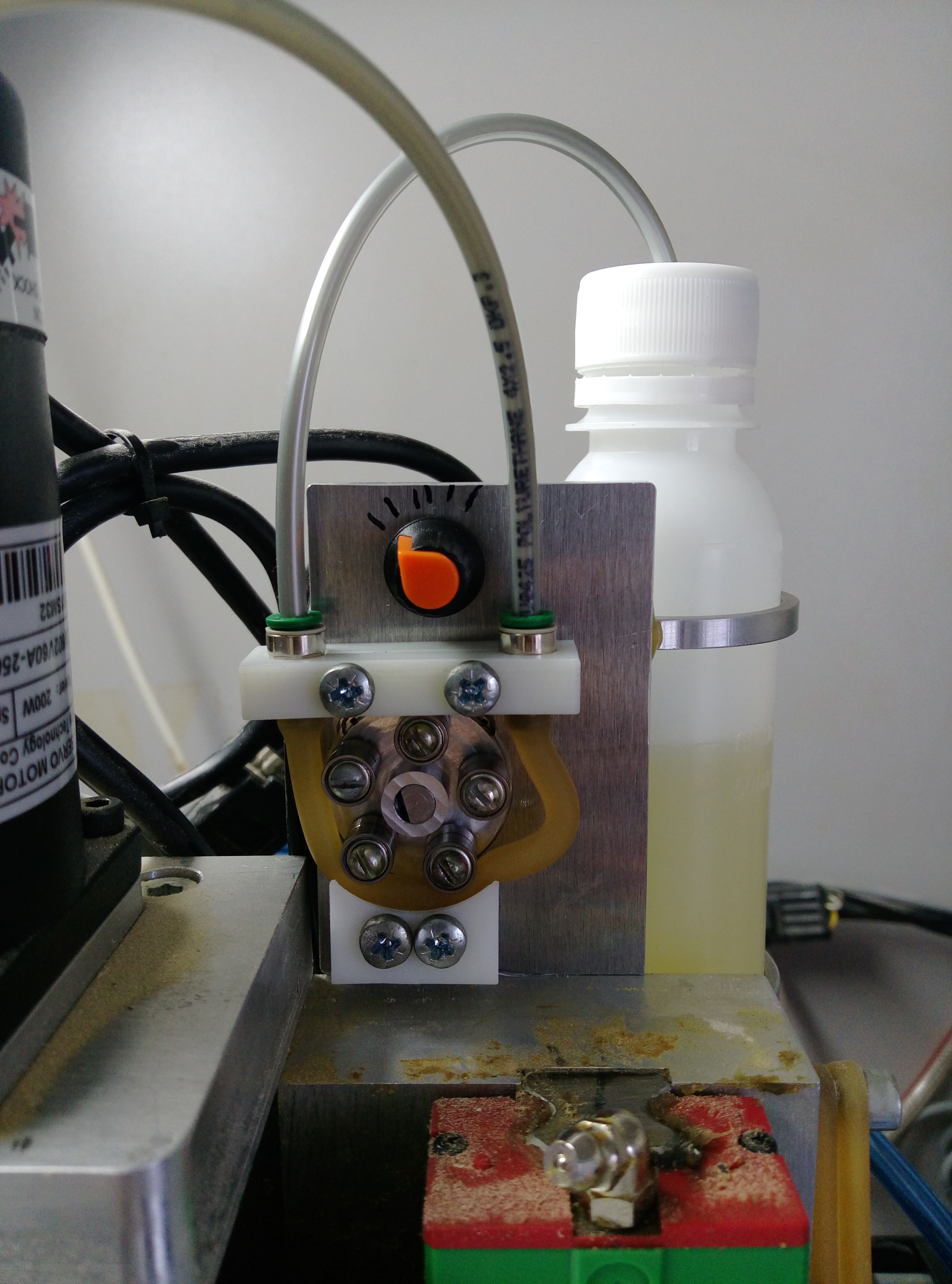

При работе с масляным туманом обнаружил несколько проблем .
Точная регулировка подачи масла не возможна , из за регулировочного винта и не постоянства давления.
И так как шланг от насоса до распылителя длинный и с изгибами , а давление маленькое , масло до распылителя доходит
очень медленно и большими порциями.
Решил сделать перистальтический насос для дозирования подачи масла.
Купил моторчик с редуктором 1:10 , регулятор мощности ШИМ и подшипники остальное сделал сам .
Формул для расчета не нашел поэтому делал на глаз , расход масла получился примерно от 0,12мл до 0,75мл в мин.
paganel писал(а):Решил сделать перистальтический насос для дозирования подачи масла.
В струйных принтерах(Эпсон) стоят перистальтические насосы для откачки чернил ;)
paganel
Сообщения: 158
Репутация: 214
Сообщение paganel »
aftaev писал(а):В струйных принтерах(Эпсон) стоят перистальтические насосы для откачки чернил ;)
Я с начало искал готовый насос на AliExpress , у компактных для аквариума большая производительность
а те что с регулировкой большие и дорогие, был ещё на шаговом двигателе но тогда надо еще драйвер с контролером ,
поэтому решил сделать самодельный.
Q-starь
Сообщения: 839
Репутация: 604
Настоящее имя: Гэн
Откуда: Казахстан
Сообщение Q-starь »
paganel писал(а): поэтому решил сделать самодельный.
Он бескорпусный что ли? Трубка к чему прижимается? Я бы тоже от Эпсона поставил чем городить.
paganel
Сообщения: 158
Репутация: 214
Сообщение paganel »
Q-starь писал(а):Он бескорпусный что ли? Трубка к чему прижимается? Я бы тоже от Эпсона поставил чем городить.
Без корпуса , трубка прижимается к сектору из капролона .
Если бы у меня был Я может тоже поставил , а покупать его как деталь дорого и какие характеристики тоже не известно.

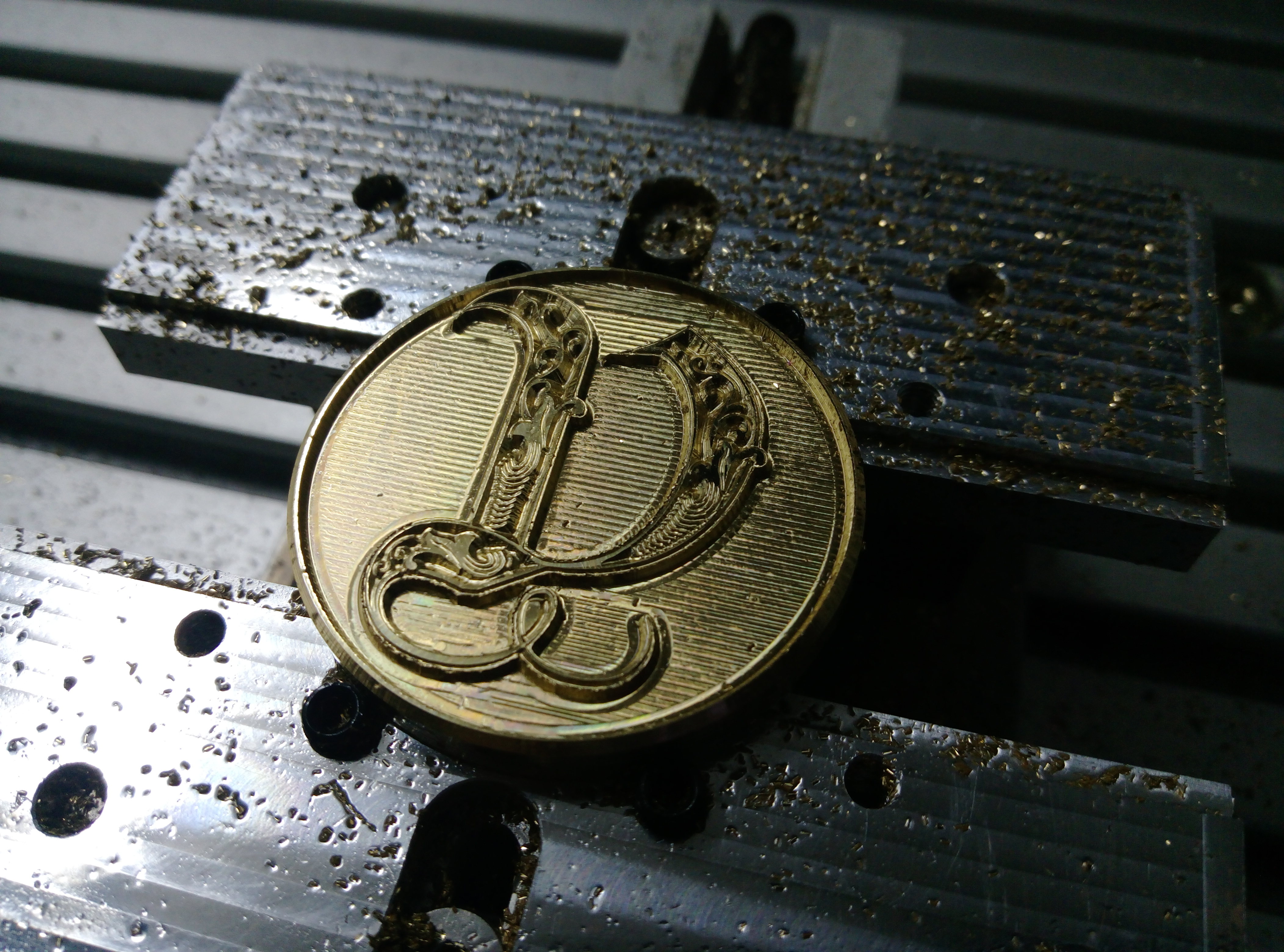

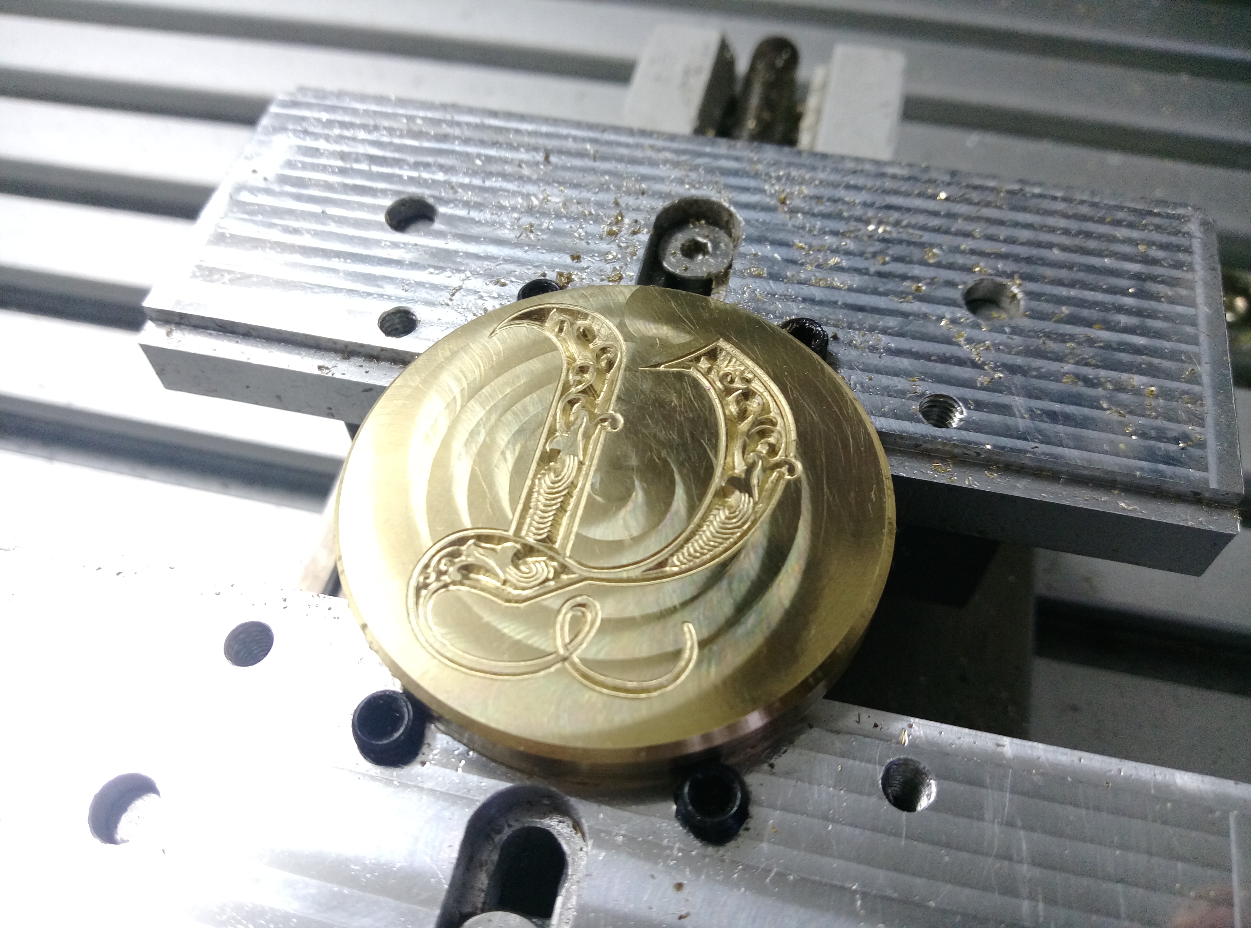

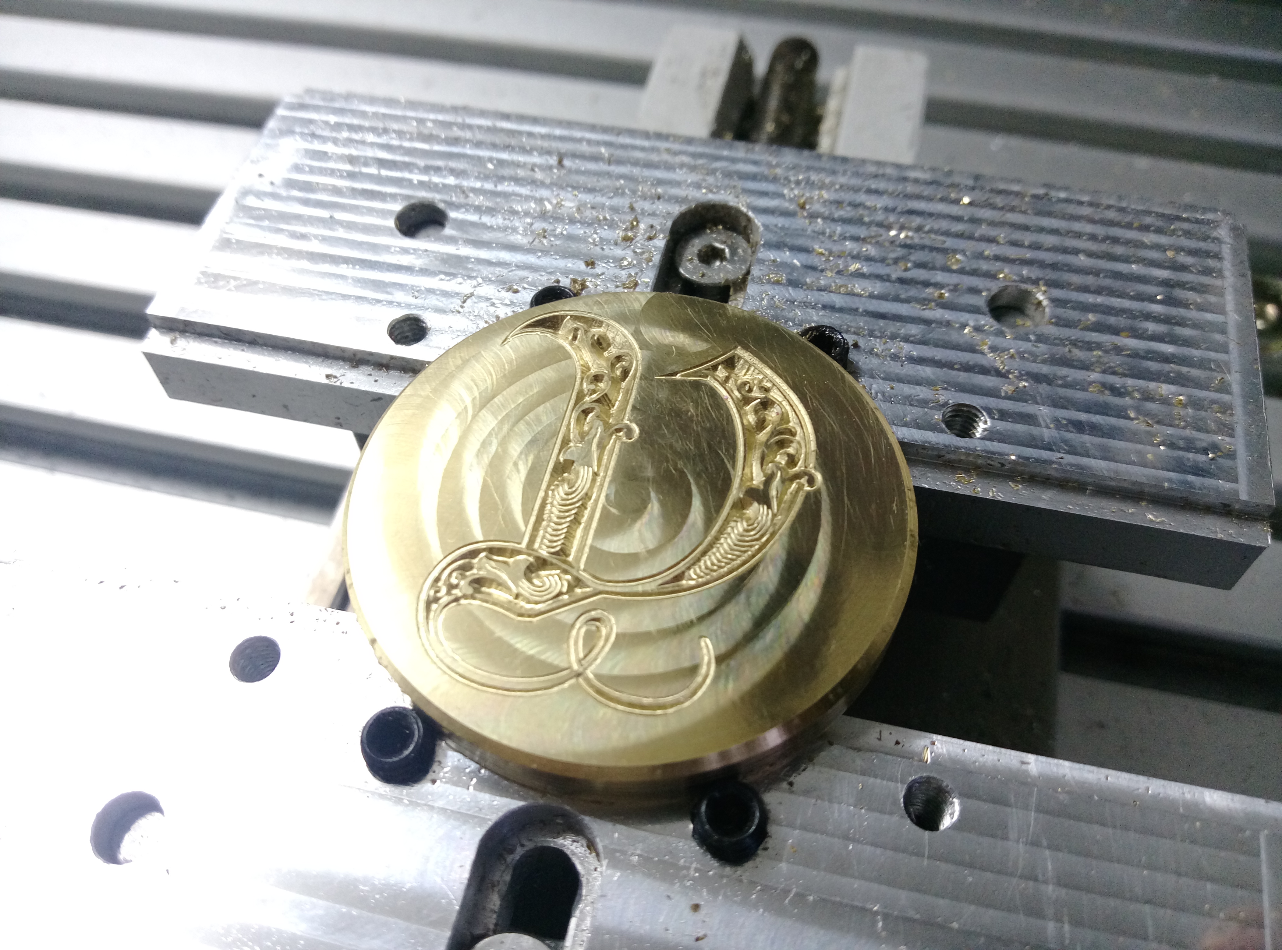

V carving гравер 0,1мм 90г (7012 просмотров) <a class='original' href='./download/file.php?id=127079&mode=view' target=_blank>Загрузить оригинал (2.97 МБ)</a>
Гравировка 0,8мм 34г и 0,3мм 34г (7012 просмотров) <a class='original' href='./download/file.php?id=127080&mode=view' target=_blank>Загрузить оригинал (4.01 МБ)</a>

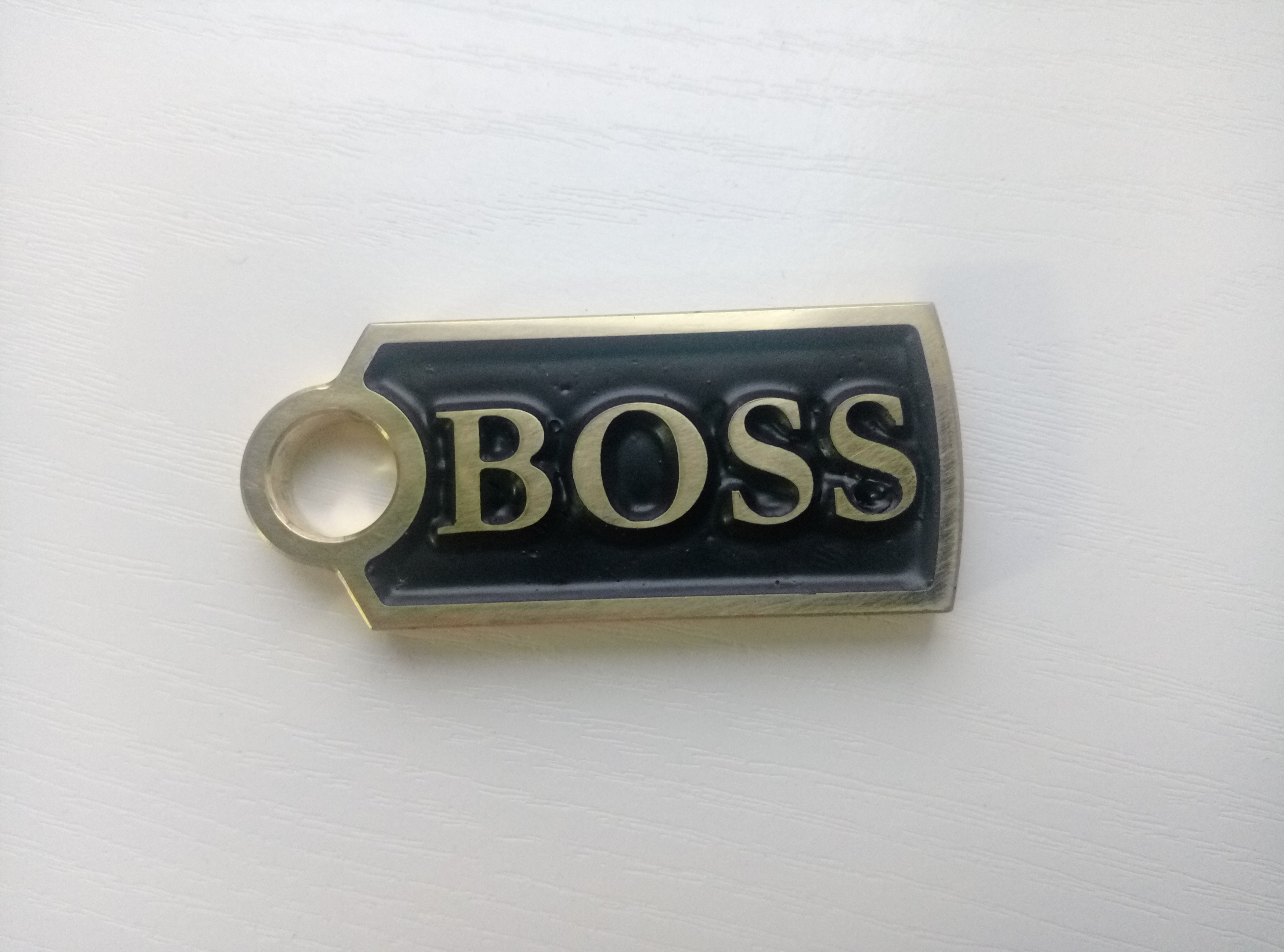

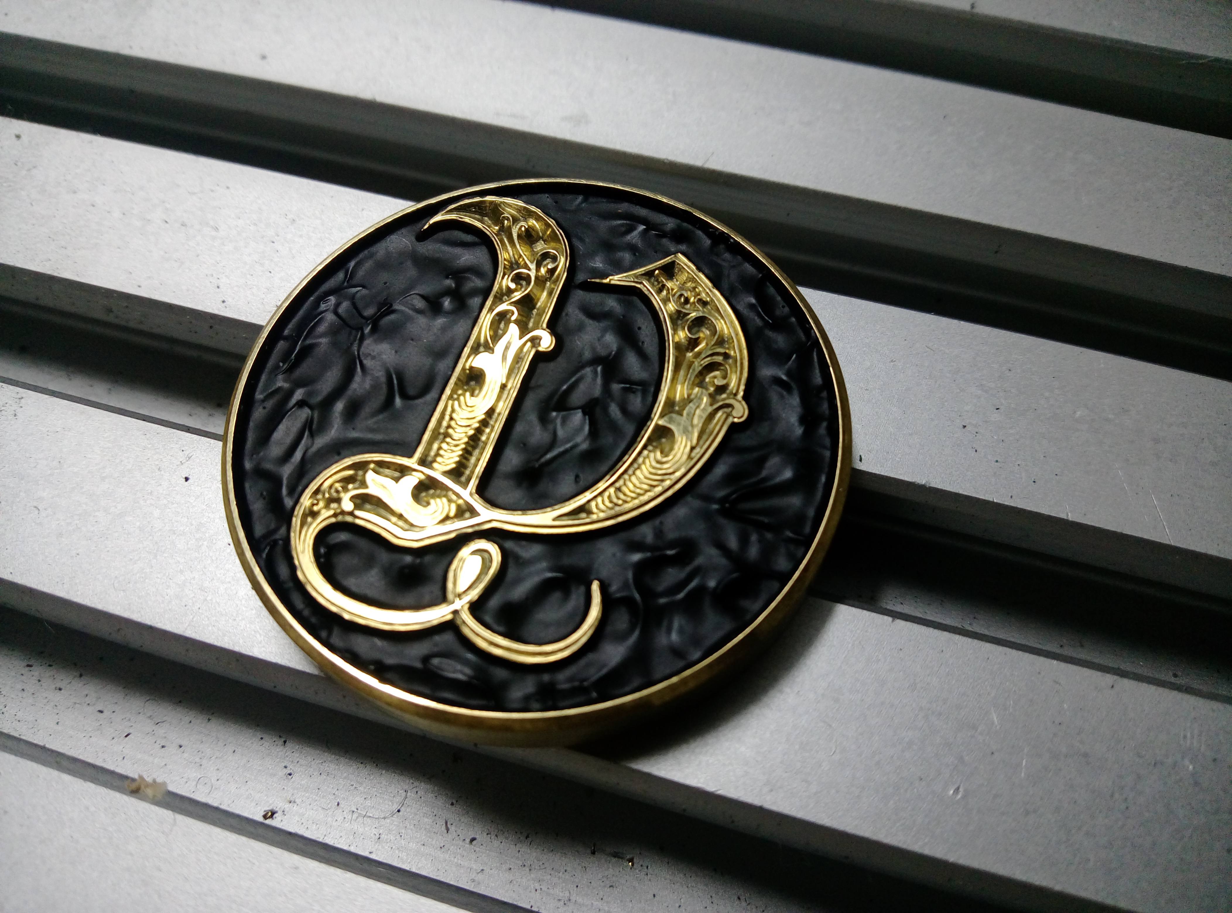

Залил фон. Может ещё лаком покрою.
IMAG0273.jpg (6908 просмотров) <a class='original' href='./download/file.php?id=127313&mode=view' target=_blank>Загрузить оригинал (3.57 МБ)</a>
paganel
Сообщения: 158
Репутация: 214
Сообщение paganel »
Сувенир , брелок для ключей.
IMAG0281.jpg (6696 просмотров) <a class='original' href='./download/file.php?id=128869&mode=view' target=_blank>Загрузить оригинал (2.76 МБ)</a>

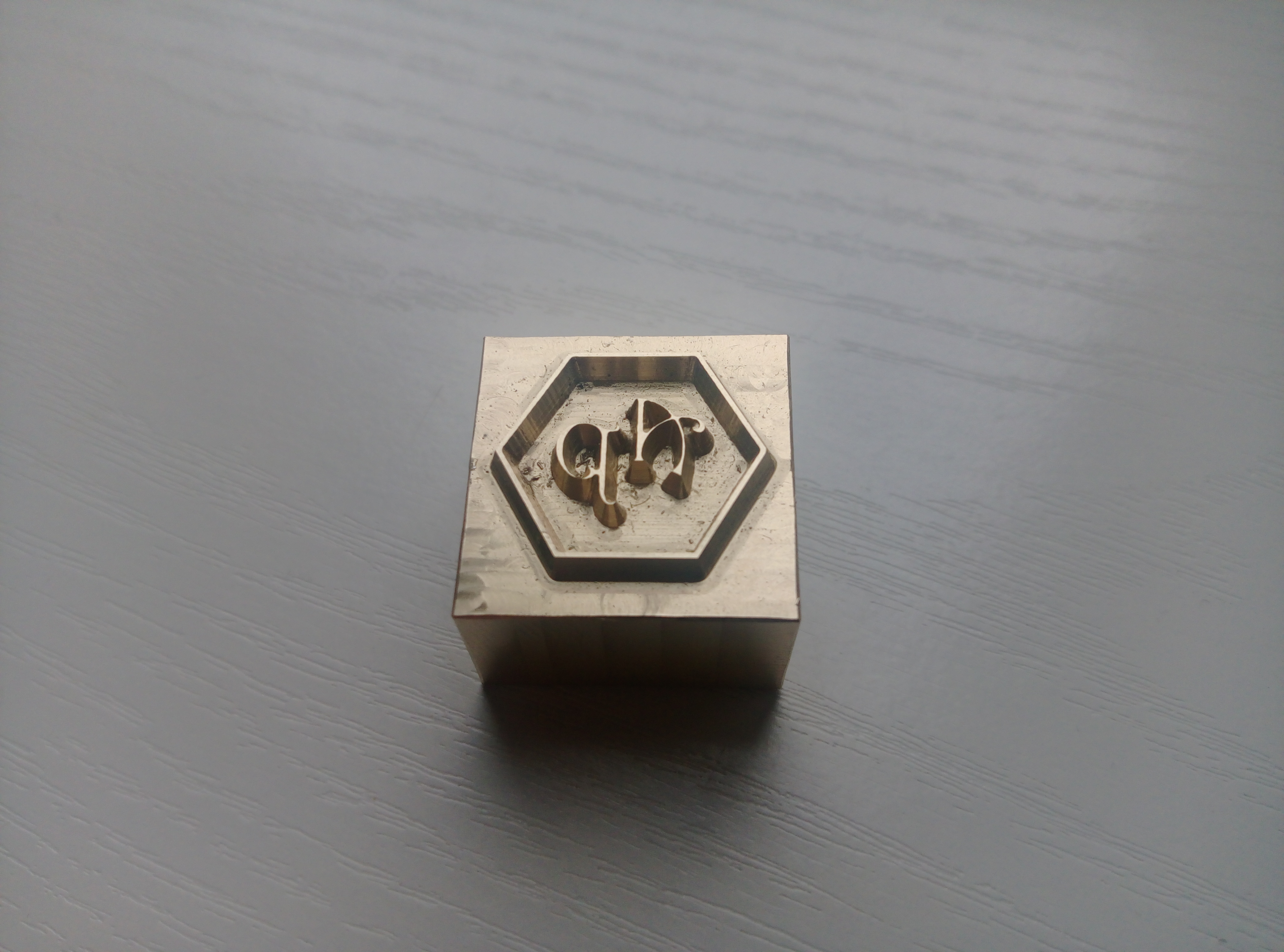

Клише для кожи , глубина 2мм габариты 22х22.
IMAG0282.jpg (6666 просмотров) <a class='original' href='./download/file.php?id=128889&mode=view' target=_blank>Загрузить оригинал (2.71 МБ)</a>

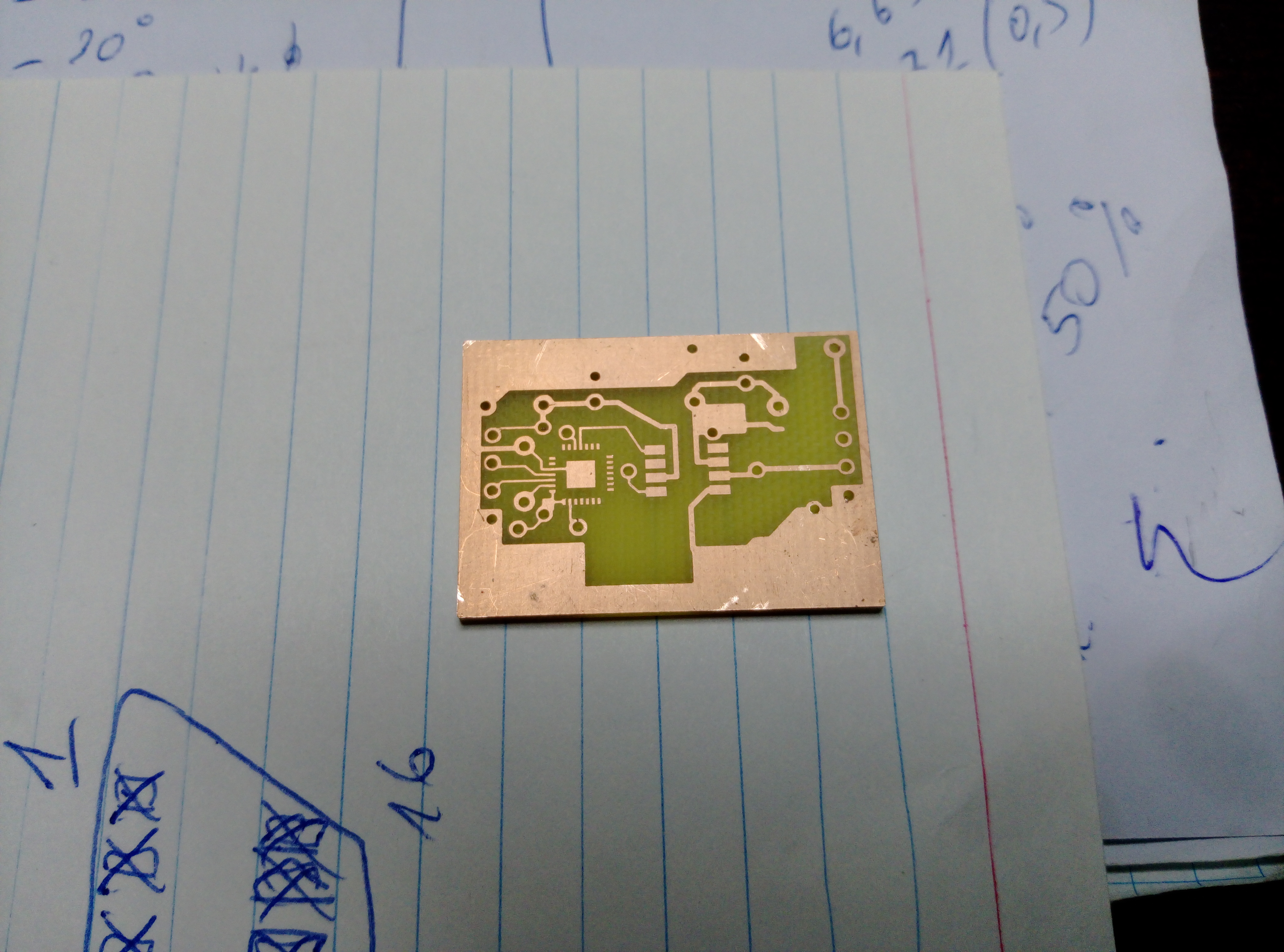

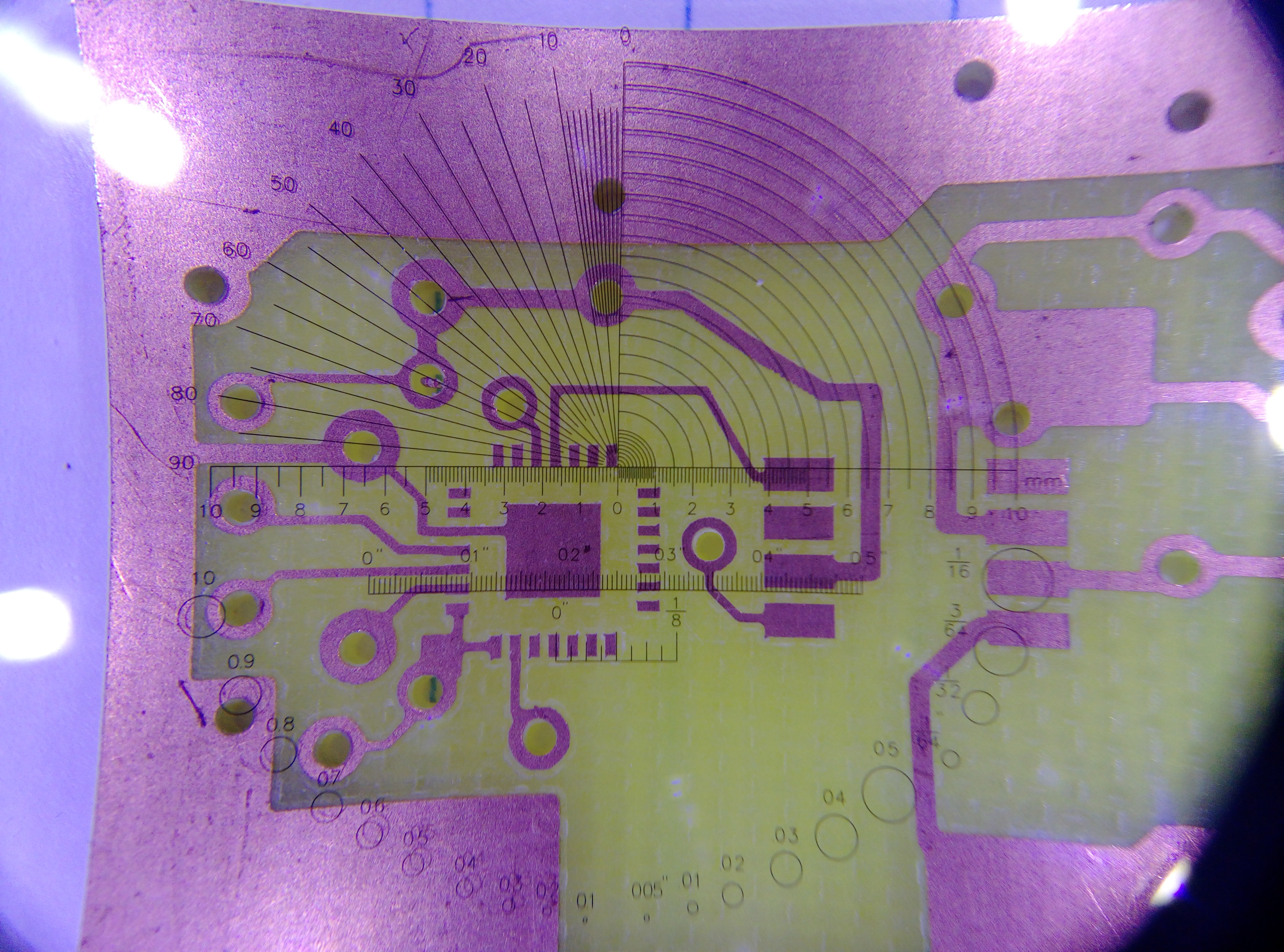

Сделал плату для диагностики машины на микросхеме CP2102 в корпусе QFN28
между контактов 0,2мм контакты 0,3мм.
