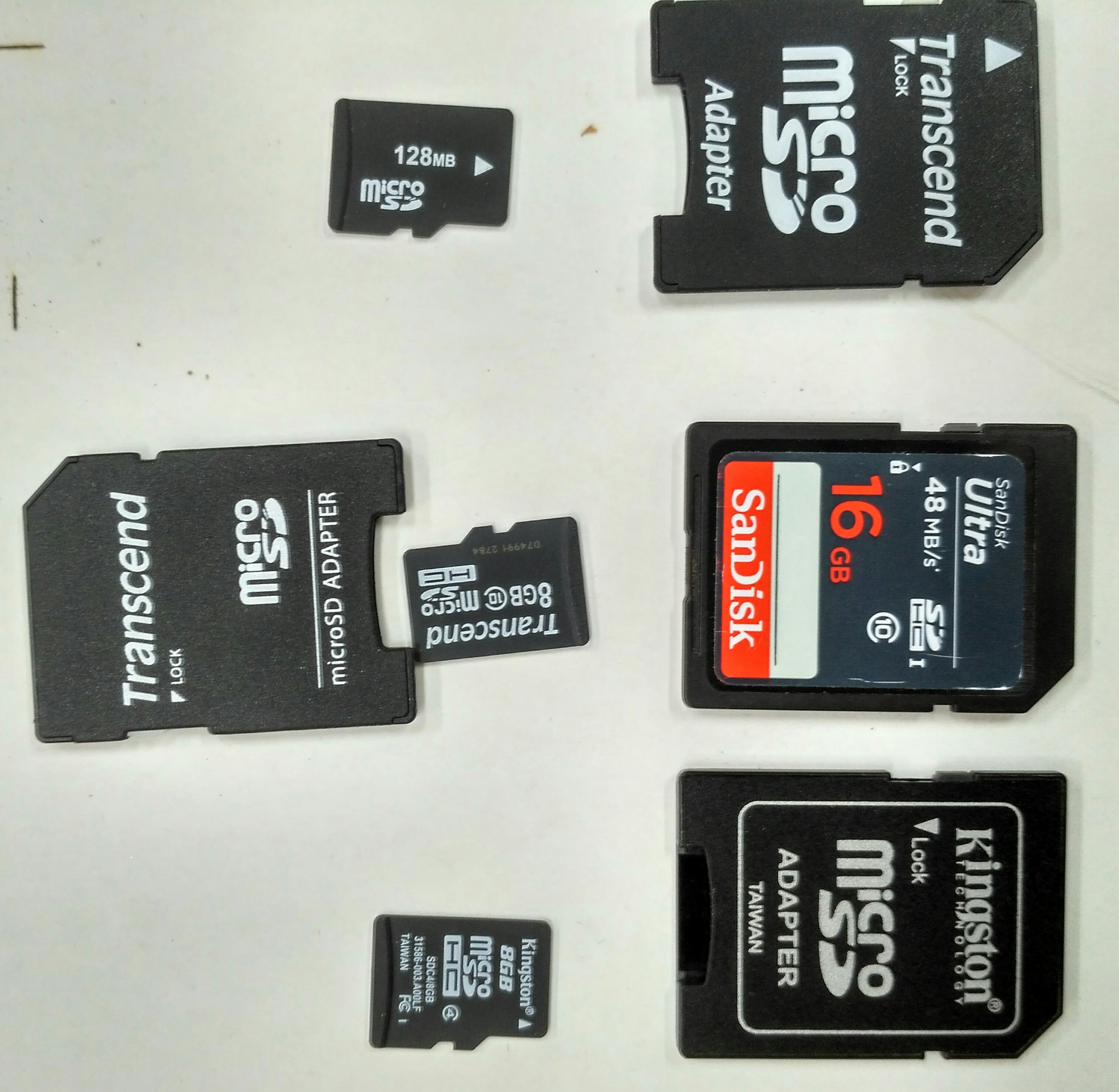

Хотелось бы ещё информацию по сд- карте , прошёлся по магазинам нашёл только 8г. меньше становится раритет.

Andrey_Pavkin писал(а):Хотелось бы ещё информацию по сд- карте , прошёлся по магазинам нашёл только 8г. меньше становится раритет.
Добавить поддержку SD карт объемом до 32GB вообще не проблема, но тогда придется уменьшить буфер планировщика (очень не хочется этого делать), т.к. оперативной памяти не хватает. Но если это будет проблемой, тогда так и сделаю.
Надо пройтись по фотоателье , думаю у них ещё запасы, так какую максимум можно сд-карту (2г.)?

Andrey_Pavkin писал(а):так какую максимум можно сд-карту (2г.)?
Да, 2GB.

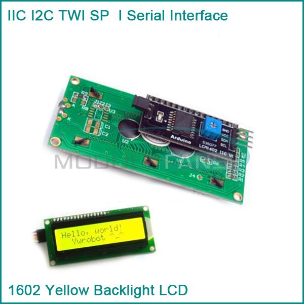

Если взять вот такой экран:
Yellow-Display-IIC-I2C-TWI-SP-I-Serial-Interface-1602-16X2-LCD-Module-New.jpg_640x640.jpg (7880 просмотров) <a class='original' href='./download/file.php?id=116166&mode=view' target=_blank>Загрузить оригинал (39.45 КБ)</a>
то можно сэкономить много ног контроллера ;)
Но это так мысли вслух.

tecnocat писал(а):Если взять вот такой экран - то можно сэкономить много ног контроллера ;)
Там библиотека I2C еще добавляется - вопрос, хватит ли памяти МК, если фрезер городить. Можно подключить экран с использованием 74НС595.

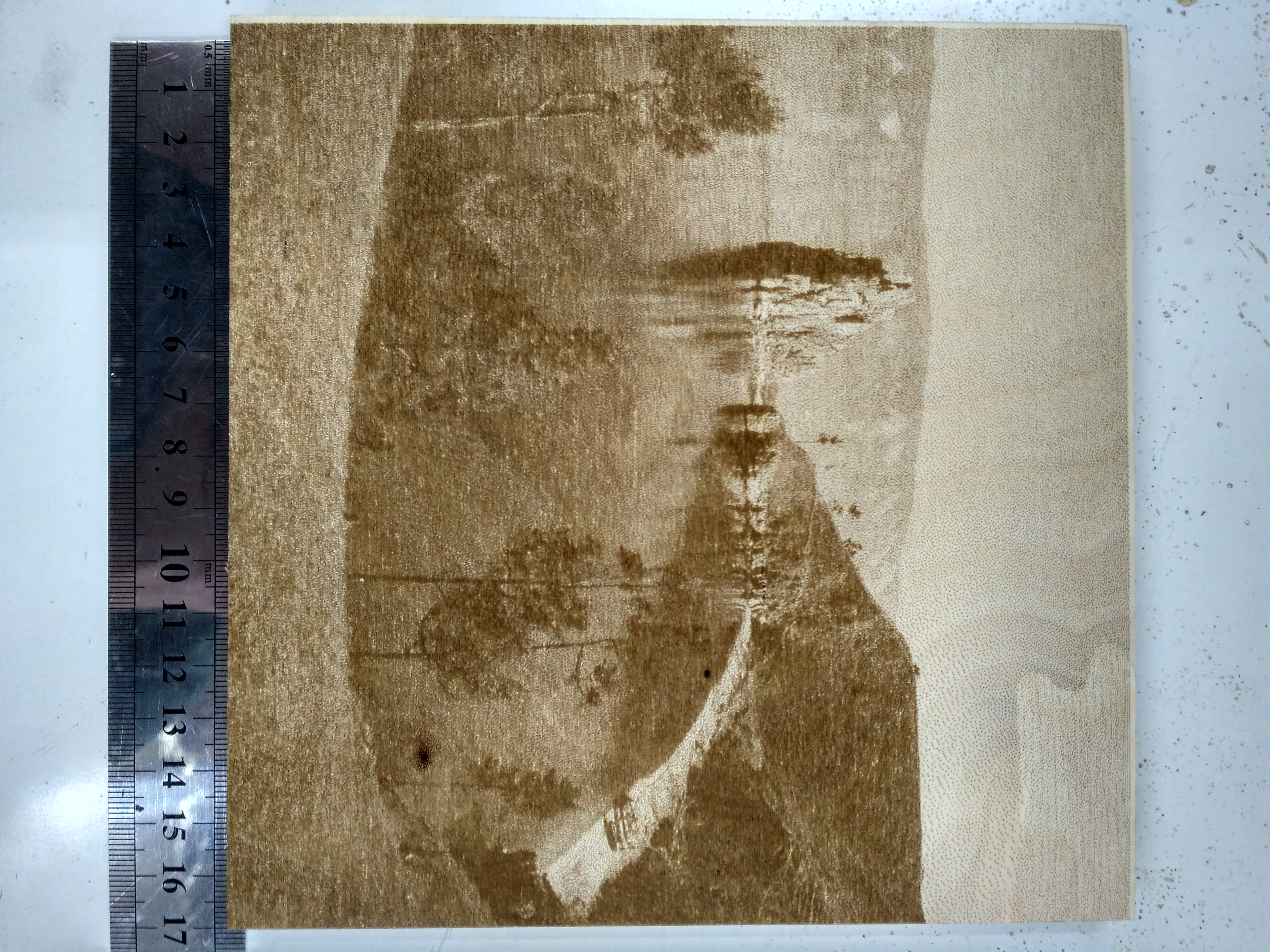

Первое фото 165х165 , 2ч.20мин.
Программа от автора.
Не много оплюсах, раньше на grbl , при включение и выключении света или других приборов , происходил сбой , сейчас проверил , отработал отлично.
Тому пример, сильно не судите, только учусь.
Есть пару чёрных пятен, - это сучки.

Andrey_Pavkin писал(а):Первое фото 165х165 , 2ч.20мин.
фанерка подвела . а так отлично.

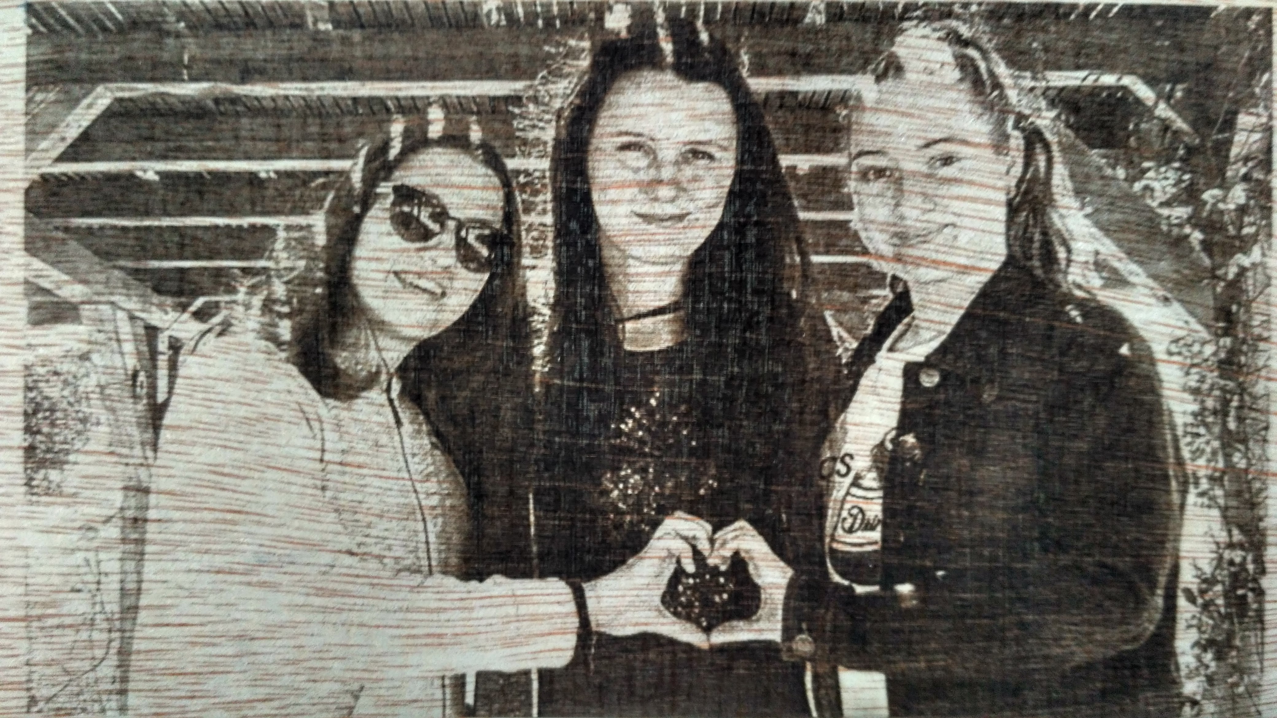

Проба выжигать с оттенками серого "S" новая опция в программе от автора, фото 160х92 , лазер 2 вата (3-200) , время 1ч.15мин. новая прошивка с сд-картой на 8г. отработала хорошо, единственная прблемма фонера, то что было подрукой.
Можно приступить к сборке нормального стонка.

Andrey_Pavkin писал(а):Проба выжигать с оттенками серого "S" новая опция в программе от автора, фото 160х92 , лазер 2 вата (3-200) , время 1ч.15мин. новая прошивка с сд-картой на 8г. отработала хорошо, единственная прблемма фонера, то что было подрукой.
выглядит как фото

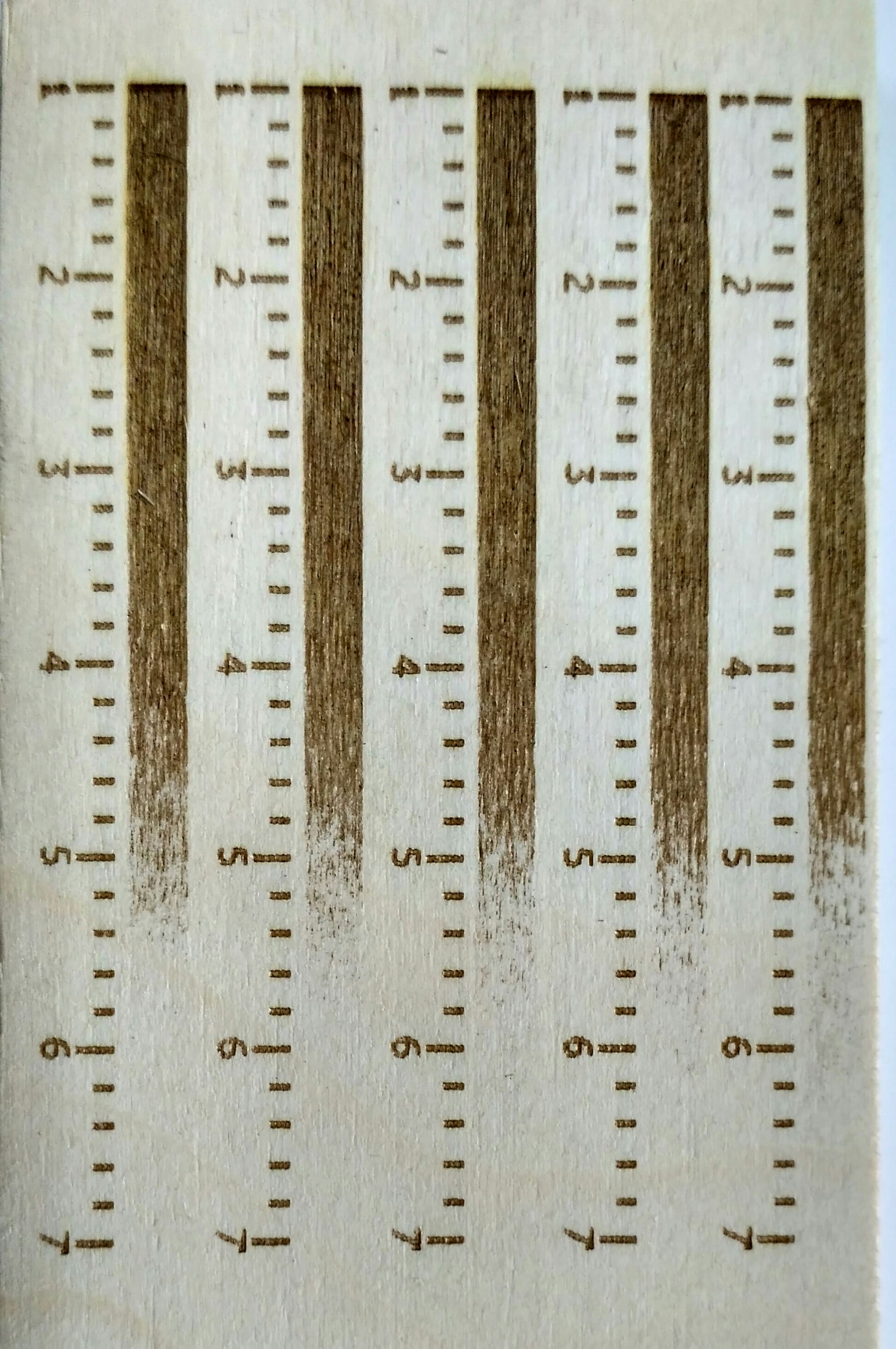

Справка: оттенки 240-255 считаются белым цветом и игнорируются, поэтому минимальную мощность нужно указывать не для белого, а для светло-светло серого. У вас получается что на светлом сером оттенке лазер включается с мощностью 3, и ничего не оставляет на материале, хотя должен. Попробуйте в следующий раз указать минимальную мощность больше.

Сделал не большую проверку -
0-235;5-235;10;235;15-235;20-235.
Кто-то ещё собрал электронику , пробовали выжегания, интересно мнение ваше.
