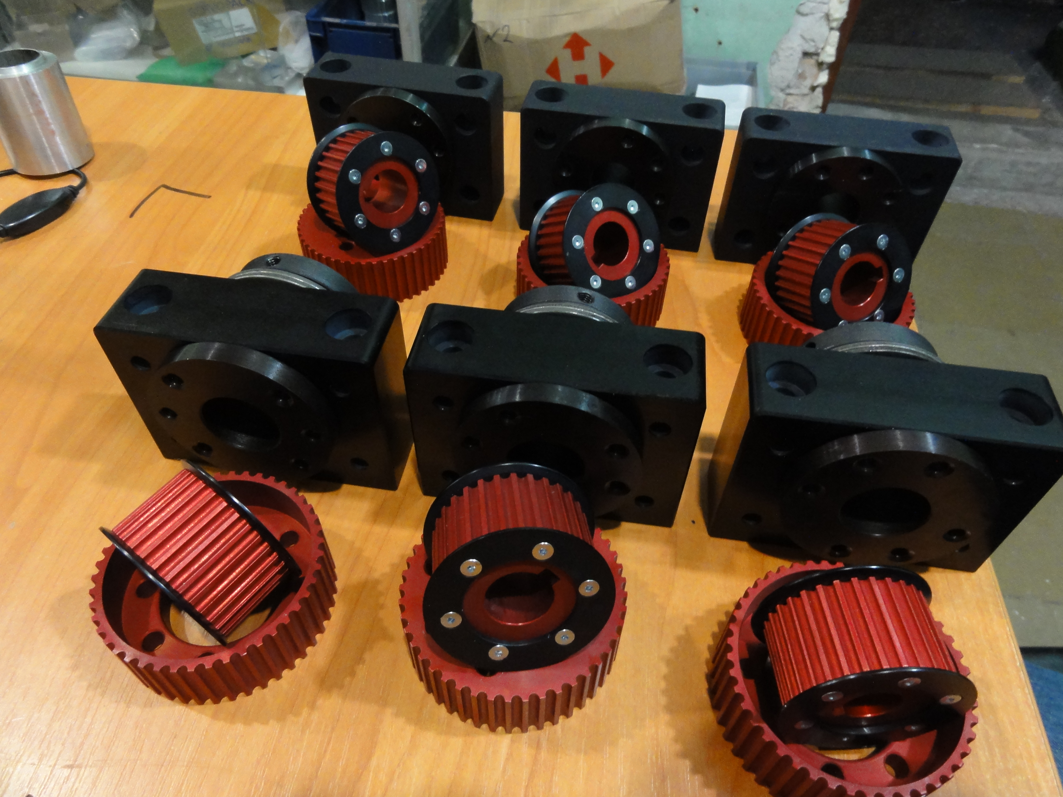

Понемногу начали сбегаться детальки с анода

вот очередная версия. Учли многие пожелания и замечания, встречайте одним словомhttps://www.youtube.com/watch?v=lO_-d7UwQrk

Можно в кратце + и - данной конструкции?
aegis
Сообщения: 3115
Репутация: 1810
Настоящее имя: Михайло
Re: продам вращающиеся гайки
Сообщение aegis »
+ более точное центрирование (соосность) по сравнению с предыдущими версиями
+ термичка, шлифовка (точность вращения больше)
+ можно делать преднатяг подшипников (тарельчатые пружины)
- сложно и довольно дорого изготавливать (по сравнению с старой версией). этот минус касается меня а не Вас, так что не всчет
нікому нічого не нав'язую.
aegis писал(а):+ можно делать преднатяг подшипников (тарельчатые пружины)
У тарельчатых пружин какое усилие сжатия? На вид они на несколько тонн :)
