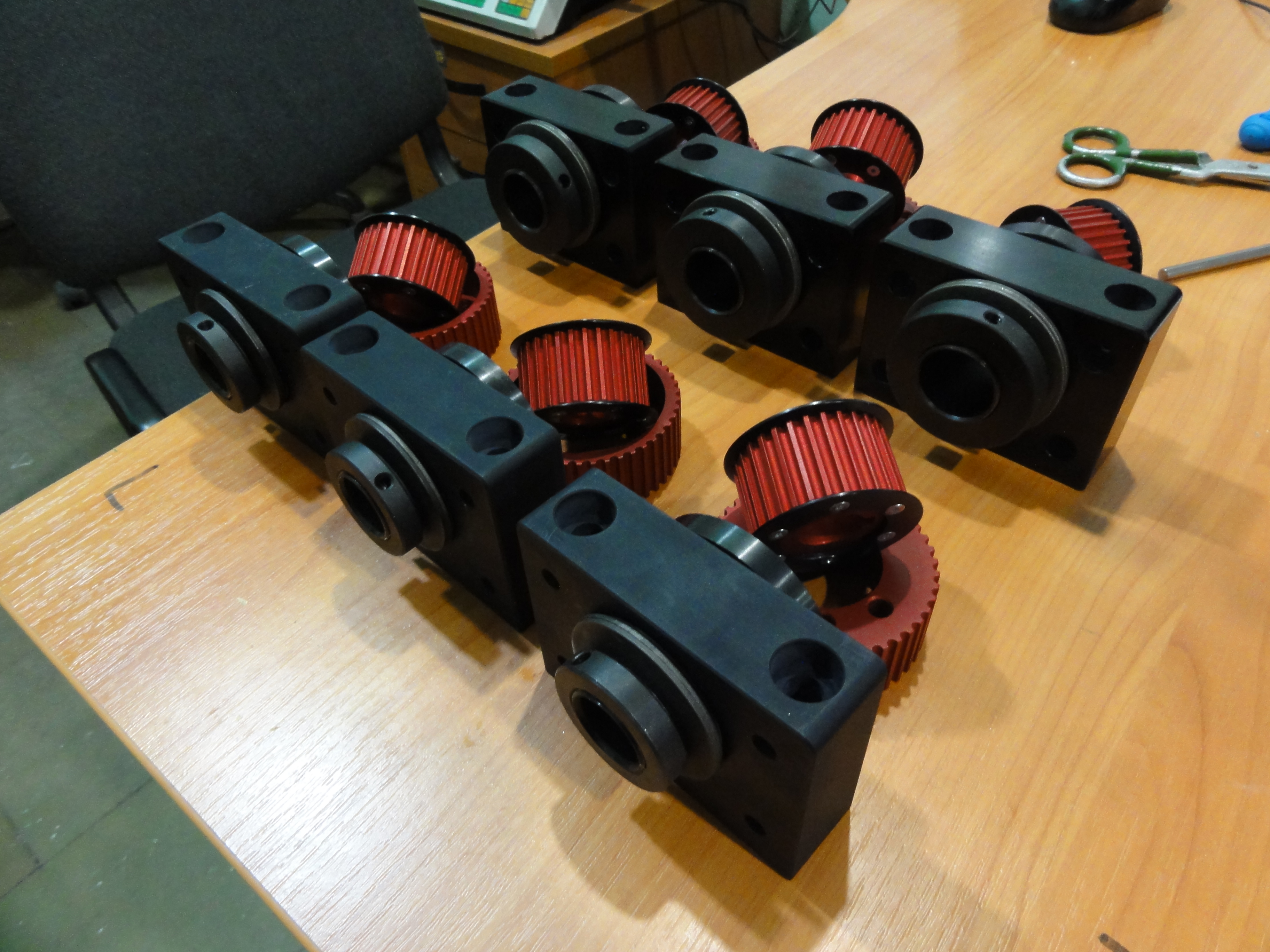

Понемногу начали сбегаться детальки с анода
photo_2017-07-11_15-02-06.jpg (5830 просмотров) <a class='original' href='./download/file.php?id=115813&sid=c5ef515092654ed442bd1911dd23eb00&mode=view' target=_blank>Загрузить оригинал (100.54 КБ)</a>
photo_2017-07-11_15-02-14.jpg (5830 просмотров) <a class='original' href='./download/file.php?id=115814&sid=c5ef515092654ed442bd1911dd23eb00&mode=view' target=_blank>Загрузить оригинал (104.22 КБ)</a>
photo_2017-07-11_15-02-21.jpg (5830 просмотров) <a class='original' href='./download/file.php?id=115815&sid=c5ef515092654ed442bd1911dd23eb00&mode=view' target=_blank>Загрузить оригинал (133.35 КБ)</a>
photo_2017-07-11_15-02-25.jpg (5830 просмотров) <a class='original' href='./download/file.php?id=115816&sid=c5ef515092654ed442bd1911dd23eb00&mode=view' target=_blank>Загрузить оригинал (123.42 КБ)</a>

vladumur писал(а):А когда будет показана суперпупермуперджупер секретная гайка?
уже скоро. завтра-послезавтра приедет с анода этот ящик.
vladumur писал(а):И в чем суть супер-пупер секретного решения?
все увидите, некоторым пользователям станет намного удобней. короче все увидите.

Сообщение aegis »
вот очередная версия. Учли многие пожелания и замечания, встречайте одним словомhttps://www.youtube.com/watch?v=lO_-d7UwQrk
DSC09488.JPG (5623 просмотра) <a class='original' href='./download/file.php?id=116101&sid=c5ef515092654ed442bd1911dd23eb00&mode=view' target=_blank>Загрузить оригинал (3.91 МБ)</a>
DSC09489.JPG (5623 просмотра) <a class='original' href='./download/file.php?id=116102&sid=c5ef515092654ed442bd1911dd23eb00&mode=view' target=_blank>Загрузить оригинал (3.68 МБ)</a>
DSC09490.JPG (5623 просмотра) <a class='original' href='./download/file.php?id=116103&sid=c5ef515092654ed442bd1911dd23eb00&mode=view' target=_blank>Загрузить оригинал (3.51 МБ)</a>
DSC09491.JPG (5623 просмотра) <a class='original' href='./download/file.php?id=116104&sid=c5ef515092654ed442bd1911dd23eb00&mode=view' target=_blank>Загрузить оригинал (3.78 МБ)</a>
DSC09492.JPG (5623 просмотра) <a class='original' href='./download/file.php?id=116105&sid=c5ef515092654ed442bd1911dd23eb00&mode=view' target=_blank>Загрузить оригинал (3.52 МБ)</a>

Можно в кратце + и - данной конструкции?
aegis
Сообщения: 3115
Репутация: 1810
Настоящее имя: Михайло
Re: продам вращающиеся гайки
Сообщение aegis »
+ более точное центрирование (соосность) по сравнению с предыдущими версиями
+ термичка, шлифовка (точность вращения больше)
+ можно делать преднатяг подшипников (тарельчатые пружины)
- сложно и довольно дорого изготавливать (по сравнению с старой версией). этот минус касается меня а не Вас, так что не всчет
нікому нічого не нав'язую.
