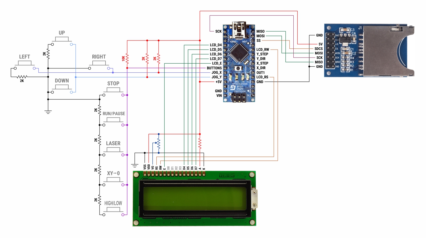

Контроллер выполнен на одной Arduino Nano. Управление кнопками, ни каких энкодеров не будет! Экран текстовый - 1602. И модуль SD-карты. Поддерживаются флешки стандарта SDHC и ниже, если проще, то любая флешка до 32GB включительно. Поддержка папок не реализована, читаются только файлы расположенные в корне флешки. Я также написал простенькую программу для подготовки картинок для выжигания лазером или нихромом. Настройка контроллера выполняется через мою программу.
2-осевой - для лазера, нихромового выжигателя или AxiDraw
schematic.jpg (40171 просмотр) <a class='original' href='./download/file.php?id=134602&mode=view' target=_blank>Загрузить оригинал (338.06 КБ)</a>
Без подключенного дисплея ни чего работать не будет, вообще ни как!!!
УПРАВЛЕНИЕ
  • LEFT, RIGHT, UP и DOWN используются для перемещения лазера, одиночное нажатие сдвинет лазер на 0,1 мм. Также кнопки UP и DOWN используются для изменения скорости (feed override) в пределах 50-150%, с шагом в 5%.
  • RUN/PAUSE - открывает меню выбора файла, повторное нажатие подтверждает выбор файла / пауза / возобновление.
  • LASER включает и выключает лазер, на минимальной мощности. Зажать и держать чтобы переключится в режим AxiDraw, на выходе OUT1 будет сигнал для управления серво-моторчиком.
  • XY-0 - возвращает лазер в начало координат, нажать и держать чтобы выставить нуль.
  • HOME - выполняет процедуру homing'а, если есть концевики. (больше нету этой функции)
  • STOP - без комментариев, очень нужная кнопка!
Начало координат левый верхний угол, все движения в положительном направлении. Концевики также ставятся в левый верхний угол. В моем конвертере начало координат также в левом верхнем углу, и все движения выполняются в положительном направлении.
Контроллер читает из файла только команды G0, G1, F и S. Включение лазера или опускание ручки выполняется автоматически на всех вдижениях G1. S задает мощность лазера, 0 - выключен.
На схеме не обозначено, но вход (XY_HOME) для концевиков может использоваться для отключения драйверов ШД во время простоя.

Rom327 писал(а):А испытания уже были?
Конечно, не ужели бы я выложил не известно что?
Rom327 писал(а):Под такую плату не получится адаптировать, чтобы плату не делать самому?
К сожалению нет. Сохранить разводку выводов совместимую с grbl не возможно.
Andrey_Pavkin
Сообщения: 211
Репутация: 293
Настоящее имя: Andrey
Сообщение Andrey_Pavkin »
По вектору будет выжигать?
(G2 , G3 - не будут работать)
G-code grbl с других конвертов будет работать?
OUT1- выход на лазер ttl?
XY_HOME - нужно ставить резистор или нет?
Мощность лазера 0-1000 или 0-255
Козёл
Сообщения: 252
Репутация: 482
Настоящее имя: Артурио
Откуда: Бишкек
Сообщение Козёл »
Andrey_Pavkin писал(а):По вектору будет выжигать?
Вы имеете ввиду что-нибудь вырезать? Можно открыть g-код, к примеру, из ArtCAM.
Andrey_Pavkin писал(а):G2 , G3 - не будут работать
Да, но в чем проблема? Ведь можно просто выбрать другой пост-процессор.
Andrey_Pavkin писал(а):G-code grbl с других конвертов будет работать?
Нет, не будет.
Andrey_Pavkin писал(а):OUT1- выход на лазер ttl?
Да.
Andrey_Pavkin писал(а):XY_HOME - нужно ставить резистор или нет?
Эта ножка "подтянута" внутренним резистором МК к +5В, так что нет, не нужно.
Andrey_Pavkin писал(а):Мощность лазера 0-1000 или 0-255
Для grbl по умолчанию максимальная мощность 1000, для моего контроллера - 255. Если значение больше, то оно все равно будет 255.
Invert Y учитывается только при сохранении в g-код.

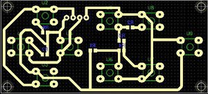

плата под ардуино и драйвера DRV 8825, так же плата под пульт (кнопки), плата сделана идентичной плате дисплея. даже по отверстиям.
переменный резистор на плате заменен делителем напряжения на резисторах смд (сначала впаял переменный, замерил).
питание не должно превышать допустимого для ардуино, так как 5в берется с модуля.
драйвера DRV 8825, питание на ардуино идет от питания драверов, через смд диод.
если диод не впаивать то можно питать разным напряжением, по отдельности, то есть на драйвера до 45в, а ардуино запитать отдельно либо через разъем, либо провод припаять от блока питания на 5в.
корпус делал из акрила (оргстекла) толщиной 5мм, лицевые крышки из 2мм, так как они вставляются в пазы, есть еще декоративная панель, я ее не прорисовал здесь, но она есть в чертежах, её толщина 9мм, кнопки из пластика 2.5мм.
платы сделаны в Dip Trace
